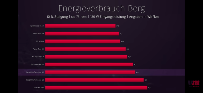

Wenn Du z.b. damit klar kommst, dass der SX ein Stromfresser ist, wenn er gefordert wird, dann ist er von Haus aus schon mal 600/700g leichter als der Effizienzkönig EP8/EP801.

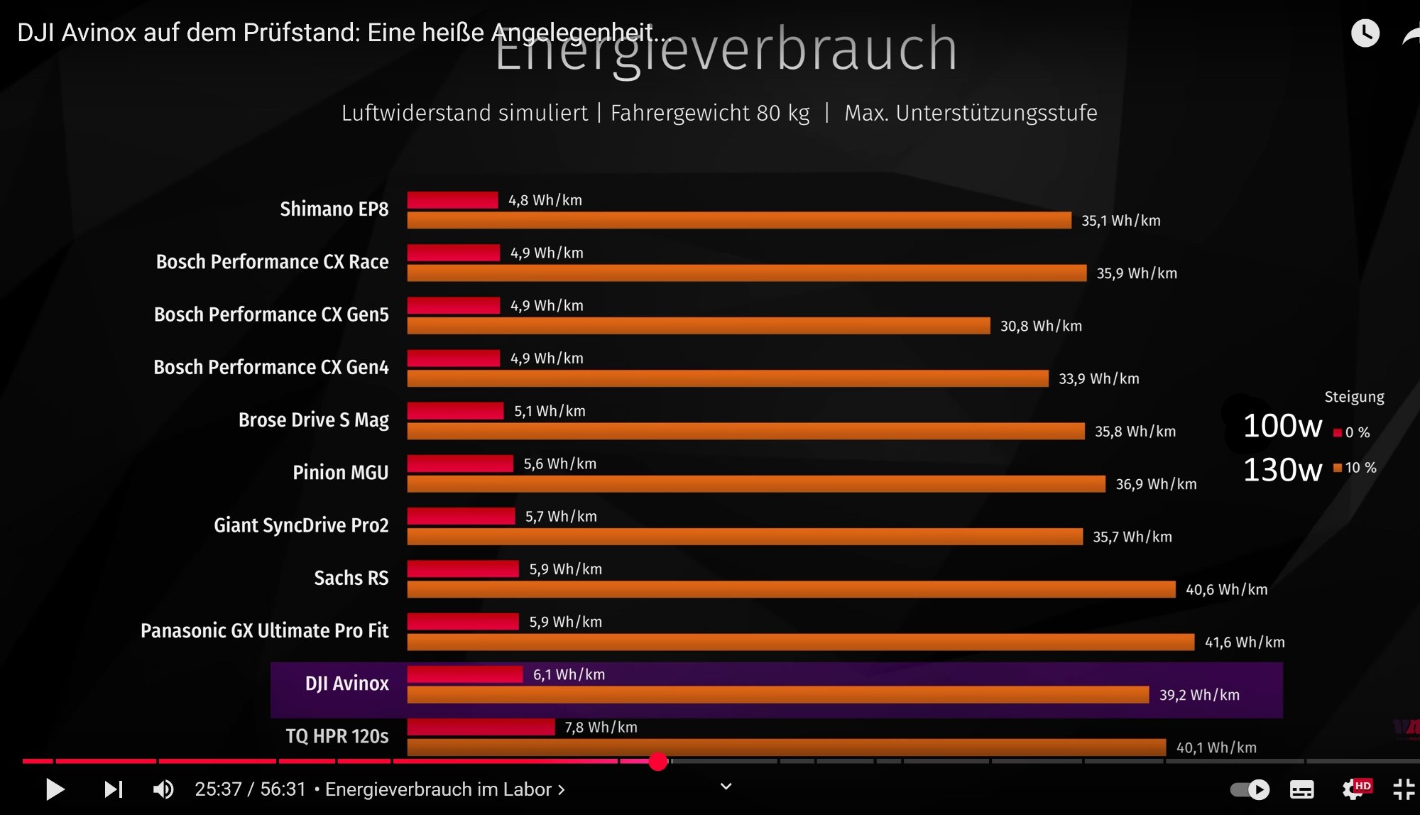

Wo du das herhast entspricht nicht den gemessenen Werten bei den Tests von velomotion
Hier ist der ep8 Schlusslicht was Effizienz betrifft
Er frisst am meisten Energie aus dem Akku
Kannst Du das mit Zeitstempel belegen? Bei 100W Eingangsleistung ist der EP8 vorne, gleich auf der SX. Bei 130W hat der SX die Nase leicht besser und der EP8 ist im vorderen Mittelfeld.
Alles was darüber liegt an Eingangsleistung geht aber wieder für den EP8 positiv aus und der SX benötigt nach dem Derating wegen der schlechteren Hitzeabfuhr (weil kleiner/leichter) relativ lange, bis er wieder normale Temperatur hat.
Hier liegts also am Fahrerprofil, welcher Motor besser passen würde. Wenn man normal dahin radelt ist der SX ne gute Wahl für ein leichtes Rad, hat aber dennoch das Potential kurzzeitig sehr viel Leistung geben zu können, bei entsprechendem Stromfluss.
🙃 ja, das ist clever... Traue keiner Statistik die Du selbst nicht erstellt hast oder so...
Jetzt kommt aber die crux die Du nicht bedacht hast. Effizienz bedeutet nicht wie gut oder schlecht der Energieverbrauch ist, sondern wie hoch dieser Spezifische Energieverbauch bei der maximalen Leistung die ich aus dem Motor bekommen kann ist. Also das Verhältnis der zur Verfügung gestellten Leistung zum Energieverbrauch.
Der TQ z.b. hat eine sehr geringe Leistungsaufnahme, dafür gibt er aber auch unverhältnismäßig weniger Leistung in Form von Drehmoment ab, wodurch die Effizenz weitaus wenger gut ist, wie z.b. ein EP8
SX bei 100w Kurbelinput mit 75rpm = 381w Ausgabeleistung ans Kettenblatt bei einer Energieaufnahme von 4,8wh/km
EP8 bei 100w Kurbelinput mit 75rpm = 512w Ausgabeleistung ans Kettenblatt bei einer Energieaufnahme von 4,8wh/km
EP801 bei 100w Kurbelinput mit 75rpm = 578w Ausgabeleistung ans Kettenbatt bei einer Energieaufnahme von 4,8wh/km
bei 130w hat es Velomotion versäumt einen Leistungswert für den SX bekannt zu geben, ich schätze aber dass er weit unter dem liegt was der Shimano drückt und sich daher auch bei der Energieaufnahme mit weniger begnügt.

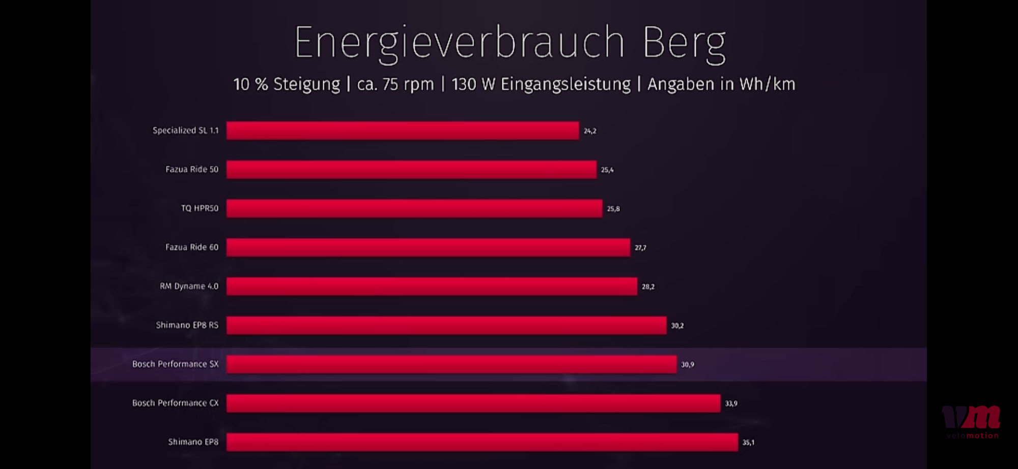

ich hänge das mal an:
der SX 4,8/30.9
Das ist ja schön
Nur verstehen sollte man es können
Bei 100W Eingang in der Ebene ja
Bei 130w am Berg siehe Grafik
Bezogen auf den ep8
Jetzt kannst du gerne entscheiden wie du MTB fährst, im Flachen oder Uphill 🤷
ja ich weiß ja, dass Du glaubst meine Wurschtsuppe sei ne gute Schwimmbahn... hatten wir ja schon.
in meiner Grafik sind beide Werte enthalten, ich habe es für Dullis extra noch mit 100w und 130w beschriftet ;-)
der Rote Balken sind die 100w in der Ebene, der orangere Balken 130w für die 10% Steigung.
Und ja, der EP801 nimmt sich bei 130w am Berg mit 34,2 wh/km gegenüber dem SX mit 30,9 wh/km ca.10% mehr Saft aus dem Akku, weil dieser aber auch (wenn ich jetzt eine Analogie zu der 100w Übersicht herstelle:) 34% mehr Bums aufs Blatt bringt.
10% mehr Saft = 34% mehr Ausgangsleistug das ist der Effizienzvorteil des EP801 zum SX!
Wenn man das nun umstellt, dann kann man auch sagen:
Um mit dem EP801 mit der Ausgangsleistung zu fahren, welche der SX bei z.b. 100w Eingang erbringt also 381w, kann man den EP801 ca. 30-40% runterregeln (z.b. mit der App) und er wird dann wahrscheinlich um die 20%-30%(spekulativ) weniger verbrauchen als der SX.
Und das wird Analog in der Ebene, als auch am Berg so sein. Das liegt einfach daran, dass ein großer Motor Effizienter ist, wenn er gleich viel Leisten muss wie ein kleinerer Motor.
Deine Wurstsuppe scheint ja besonders toll zu sein, anders kann ich mir das was du von dir gibst nicht erklären
20..30% Effizienz weil der Motor „größer“ ist, aha 🤣
In dem Video von @kawa3005 sind ep801 und cx gleich durstig
Alle Motoren scheinen ähnlichen Verbrauch zu haben, was ja auch logischerweise Sinn ergibt
Das super Effezienzwunder EP801 wäre ja sonst der Reichweitenkönig, was er halt nicht ist.
Alle kochen sie mit Wasser
Ich glaube, dass Velomotion auch deshalb in den neueren Videos keine Verbrauchswerte mehr angibt. Zu viele Faktoren, zu schwierig wirklich zu vergleichen und wenn man alle Variablen gleich setzt, geben sich die Motoren in puncto Effizienz nix mehr, siehe Ride Better Bikes.
Wir haben den SX mit dem EP8 verglichen, weil die Räder die genannt wurden eben auch u.a. diesen verbaut hatten!
Mir scheint, du hast mein geschriebenes nicht verarbeiten können, denn dann hättest du von selbst bemerkt, dass der CX auf dem ähnlichen Niveau des EP8 liegt. Der SX ist was Effizienz angeht jedoch Meilen weit entfernt.
Und das was in dem Video als Quintessenz gesagt wurde, kann zutreffend sein, jedoch nur für die größeren Fullpower Motoren, nicht für die kleinen light Maschinchen im Vergleich dazu.
Zahlen lügen nicht.
