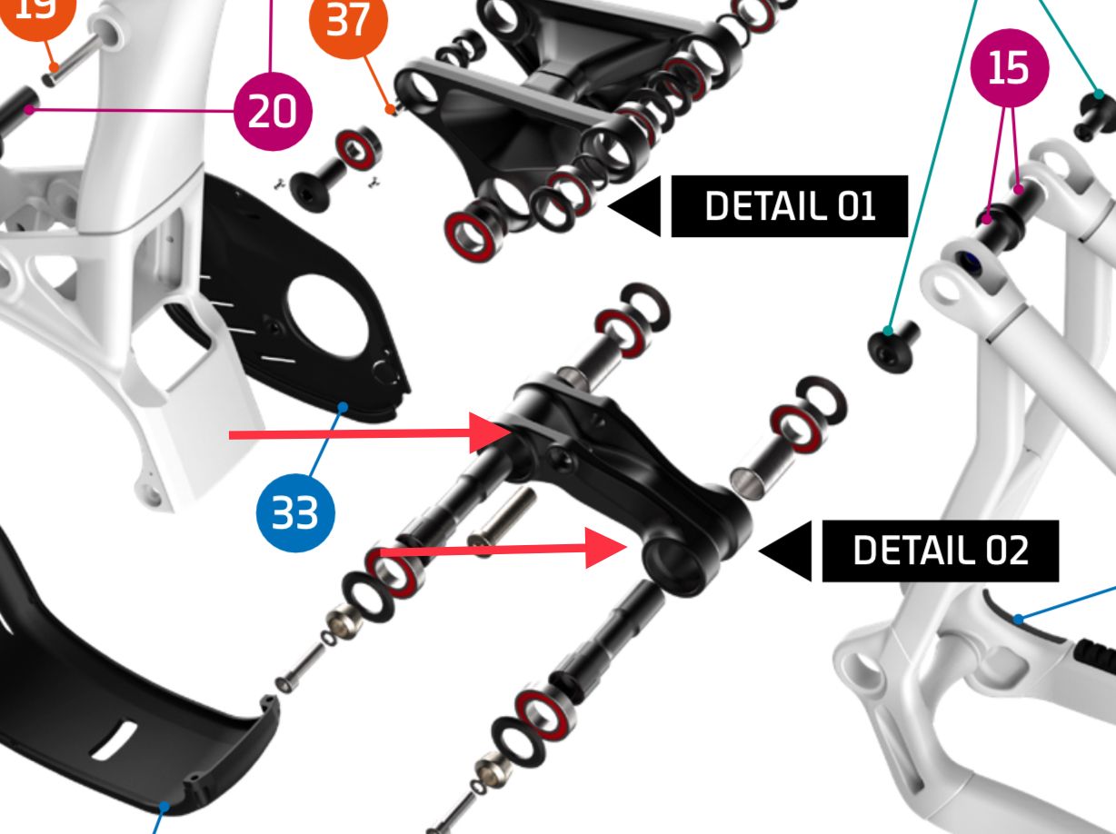

Das Crafty hat eine sensible Stelle am unteren Teil der Schwinge, siehe Foto.
Die Lager liegen im Bereich wo sich immer Dreck sammelt. Achte darauf das diese immer gut gefettet sind. Wenn du viel im Regen/ Matsch fährst empfehle ich die Schwinge im Frühjahr abzubauen, die Abdeckungen der grossen Lager zu öffnen und neu zu fetten.
Das ganze ist in einer guten Stunde erledigt und du kannst, wenn die Schwinge raus ist, auch gleich den Rundlauf der anderen Lager prüfen da diese durch den Ausbau des Dämpfers + Schwinge entlastet sind.
Wenn die grossen Lager fest sind geht die Drehbewegung nur noch über die beiden Bolzen die du auf dem Bild siehst. Und wenn das der Fall ist benötigst du das Servicekit von Mondraker welches wesentlich teurer ist als die 4 grossen Lager…
