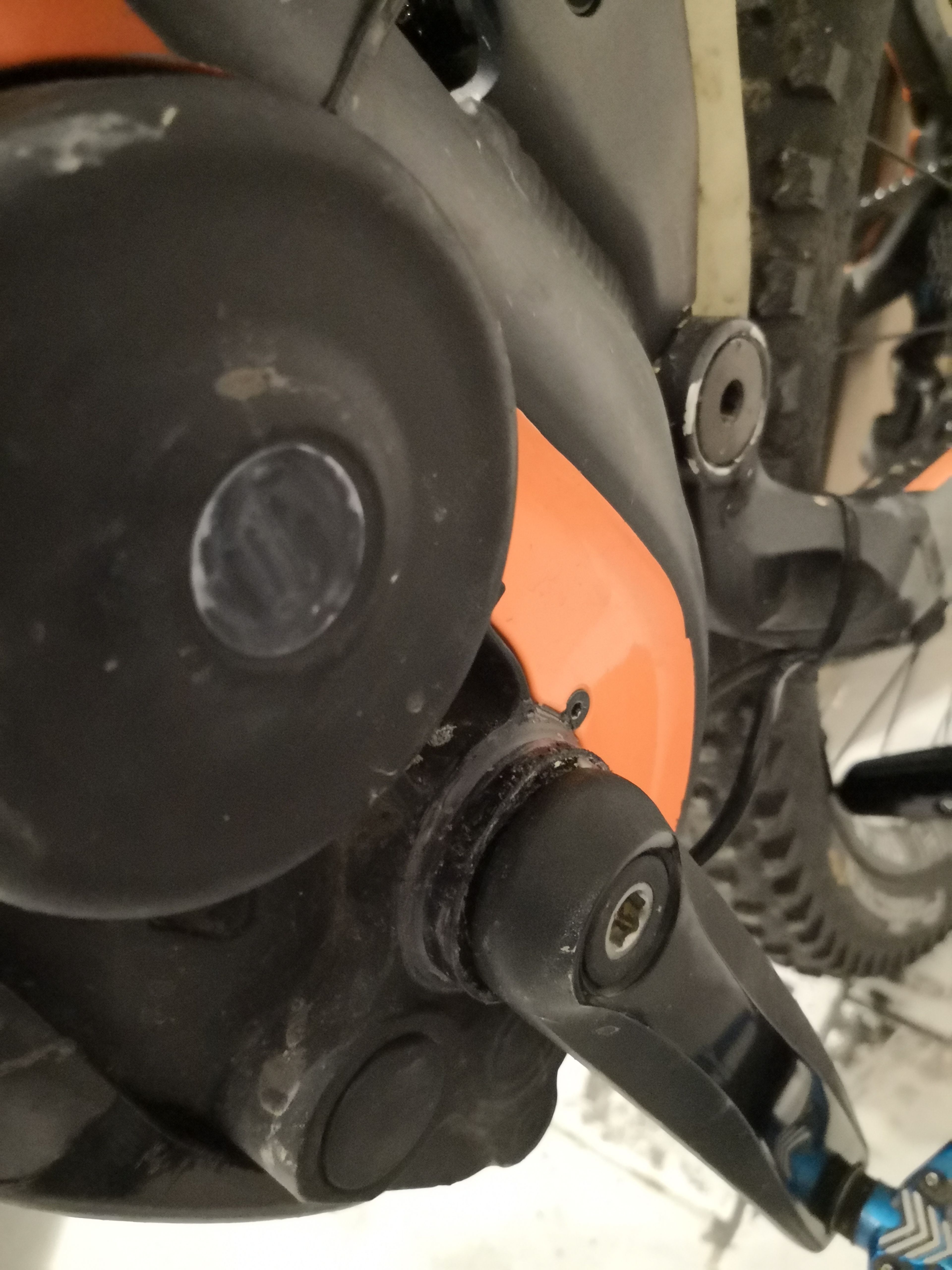

Hallo zusammen,
habe da mal ein Problem.
Nach der letzten Ausfahrt Bike gereinigt, getrocknet, Kette geölt, Akku geladen...
Da war alles noch normal, Kurbel ließ sich drehen und schalten und alles.
Jetzt will ich gerade mein Bike bereitstellen und nach hinten rollen, rollt nicht, hinterrad blockiert.
Vorwärtsrollen geht.
Dann mal geschaut und wollte die Pedale anders stellen, ließen sich nicht vorwärts bewegen, Kurbel ist richtig fest, auch wenn die Kette vom Ritzel runter ist geht gar nichts, nur Leerlauf nach hinten geht.
Es handelt sich um ein Cube Stereo Hybrid 140 Model 2019
Motor ist Bosch Performance-Line CX
Hat mir jemand nen Tipp was sein kann?

Das selbe Phänomen hatte mein CX auch, Motor wird aktuell getauscht. Das Problem (neben dem Mahlgeräusch) trat immer dann auf, wenn das Rad ein bis zwei Tage nicht bewegt wurde.
Da ist eindeutig ein Lager Trocken und Wasser/Salz eingedrungen. Solang dein Händler nicht ordentlich Fett in die Lager gegeben hat, was er eigentlich nicht tun sollte, so wird dein Motor bald anfangen zu mahlen und auch immer wieder nach einer Wäsche oder Fahrt im Nassen festrosten.
Ich denke mal das Problem kennt nahezu jeder BoschCX-Schlechtwetterfahrer. Abhilfe bringt nur ein neuer Motor und Vorbeugen durch Fettpackung hinter dem Lagerschutzring, sowie Fetten und Abdichten des Hohlraumes am Tretlager.
Bei abgelaufener Garantie kann man auch mal die Deckel der Lager heraushebeln und die Lager direkt mit Fett versorgen, dann dürfte dauerhaft Ruhe sein.
Das Problem entsteht einfach durch die verwendeten Lager. Diese sind zwar Staubdicht, aber nur mit sehr wenig Fett gefüllt und nicht Wasserdicht. Motorradfahrer italienischer Marken dürften das Problem auch kennen. Auch dort werden solche einfachen 2RS Lager als Radlager ohne jeglichen Schutz verbaut.
War bei mir 2017 auch so. Lager fest.
Ohne Probleme auf Garantie einen neuen bekommen.
Der neue hat gleich ein eine Fettdichtung links und einen Spritzschutz rechts bekommen.
Ich würde auch mal den Lagerschutzring beim neuen runter machen und neu fetten. Meiner war praktisch ohne Fett am neuen Motor. Dann funzt er nicht vernünftig.

Hallo Dracki, ich denke, der Bosch ist in diesem Bereich, bei Matsch, nicht so gut geeignet. Das Antriebsritzel ist viel zu klein. Soetwas macht im Gelände Probleme.
Deshalb habe ich mich für den Yamaha entschieden. Wie Du sehen kannst, suche ich trotzdem nach einer besseren Abdichtung für die Tretkurbel.
Bei Bosch gibt es eine Gummidichtung für diesen Bereich.
