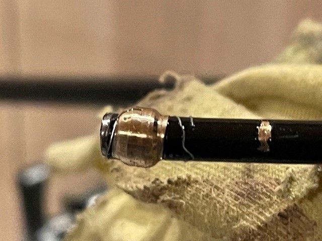

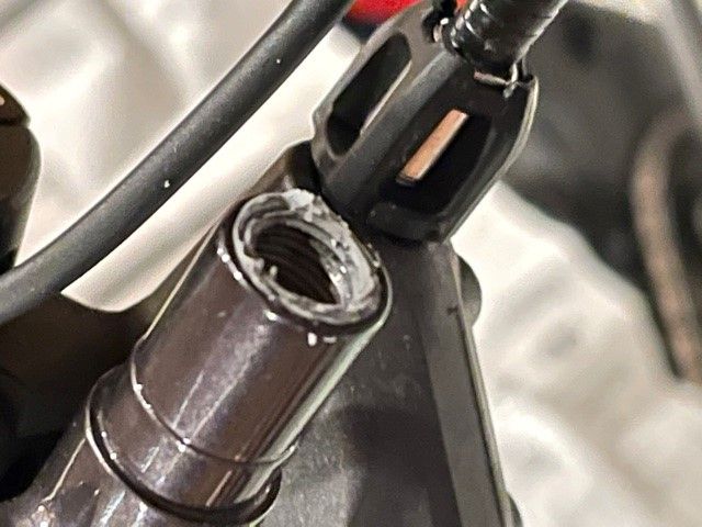

Hallo zusammen!
Beim Kürzen meiner Bremsleitungen auf ein vernünftiges Maß, bin ich am Bremshebel der Hinterradbremse auf Folgendes gestoßen. Für mich sieht das so aus, als hätte die schiefe Olive nicht recht gedichtet und man wäre dann der Sache mit Dichtmittel zu Leibe gerückt.
Hat sowas schon mal Jemand erlebt?
Verwunderte Grüße,
KalleAnka

LOL, noch nie erlebt sorry. Wo hast du dein Bike gekauft? weil die Bullit kommen ziemlich zerlegt zum Händler, dort muss auch noch die Bremsleitung erstellt werden. So hab ich das zumindest im Netz bei den unboxings gesehen. Wenn dem so ist würde ich denen dort mal erklären ob ihnen bewusst ist, dass sie da mit deinem Leben spielen.
Hatte ich auch schon mal am Neubike eines Kollegen.
Etwas ausgeschwitzte Flüssigkeit an der Bremszange.
Aufgemacht und schiefe Olive mit irgendeiner Dichtpampe gefunden.
Weiß leider nicht mehr bei welchem Hersteller das war.
Ist auch immer die gleiche graue Masse. Kommt vermutlich ab Shimano Werk...
Im PKW - oder Motorrad-Bereich wäre das mit Sicherheit ein Fall für das KBA.
Aber Rückrufaktionen bei Fahrrädern sind ja eher selten...
Also ich hatte das auch noch nicht. ev. haben die Oliven Übermaß und so kann es vorkommen dass die schief gepresst werden. keine ahnung. Aber notfalls einfach abschneiden neue Olive und selbst nach bestem Wissen und Gewissen neu anschrauben. Entlüftet ist ja schnell.
Was ich schon gemacht habe ist dass ich beim tausch des Bremshebels einfach die gepresste Olive auf der Leitung oben gelassen habe und nicht durch eine neue ersetzt habe und einfach neu angeschraubt habe. das war bis jetzt immer dicht danach.
Muss ja bei jedem Bike die Bremsleitunge tauschen weil ich "Motorradbremser" bin und mache das immer ohne neue Olive und hatte noch nie ein Problem damit.

Die Montagepaste ist werksseitig von Shimano eingebaut. Also kein Pfusch. Eine einfache Anfrage bei Shimano Paul Lange hätte das geklärt, bevor hier wieder die Wellen hochschlagen und alle möglichen Vermutungen getätigt werden.
