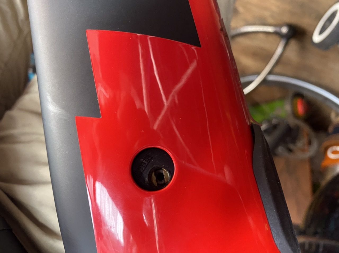

Hatte ja Probleme mit verkantetem Akku, jetzt fällt mir auf, dass Schloß nicht mittig sitzt, ist das bei euch auch so?

Soweit ich das Systeem verstanden habe, kann man mit den 2 Schrauben im oberen Teil des Unterrohrs das Schloss imRahmen verschieben und so den Akkusitz enger oder weiter machen. Würde ich aber vomHändler machen lassen.
Hast du ein Modell 2020?
Ich denke @robby.wood hat recht der Akku ist justierbar. Meine Frau Ihrer sitzt fast zu fest, geht nur schwer raus. Meiner geht leicht raus klappert aber nicht.
