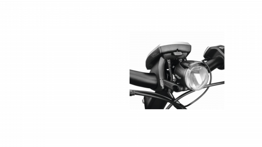

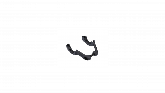

Ich suche nach einer Möglichkeit, mein KIOX und meine Busch & Müller Lampe zusammen an einem Halter mittig am Lenker zu befestigen. Zur Zeit nutze ich einen einzelnen Lampenhalter (zentral) und die ACID KIOX Halterung. Das gefällt mir aber irgendwie nicht so gut....
Für das Intuvia/Nyon 1 gibt es sowas ja aber passend fürs KIOX + Lampe?
Ich hoffe, Ihr wisst, was ich meine?!

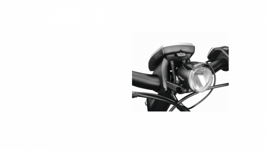

Hier mal ein Bild von Intuvia/Nyon1 & Lampenhalter:

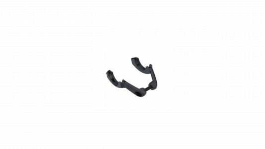

Der untere Teil einzeln für die Lampe gibts für kleines Geld. Von oben wird dann der originale Teil vom Intuvia/Nyon 1 aufgeschraubt:

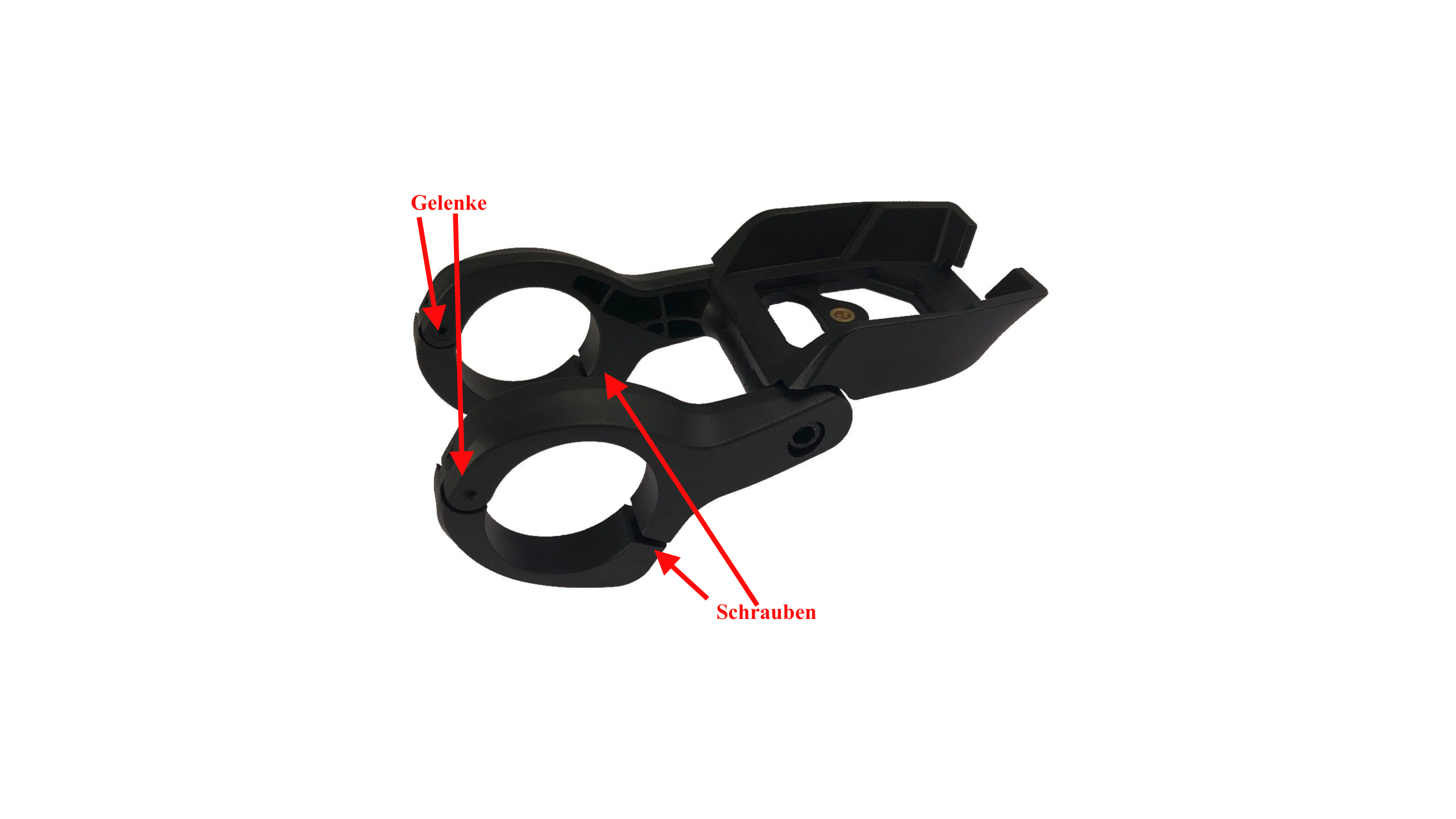

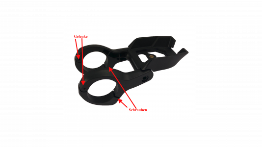

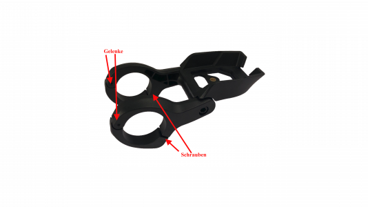

Grundsätzlich gibt es einen Halter, der ja fast passen würde....hab ihn mir gekauft....
Aber dann, als ich Ihn ausgepackt habe, die Ernüchterung....das ganze ist mit Gelenk, was ich so vorher nicht gesehen habe.
Also der untere Teil ist nicht vom oberen abschraubbar :frown:
Wollte Ihn erst wieder zurück schicken, aber behalte Ihn mal...evtl. fällt mir, oder jemandem aus dem Forum, ja auch irgend eine DIY Lösung dazu ein ?!

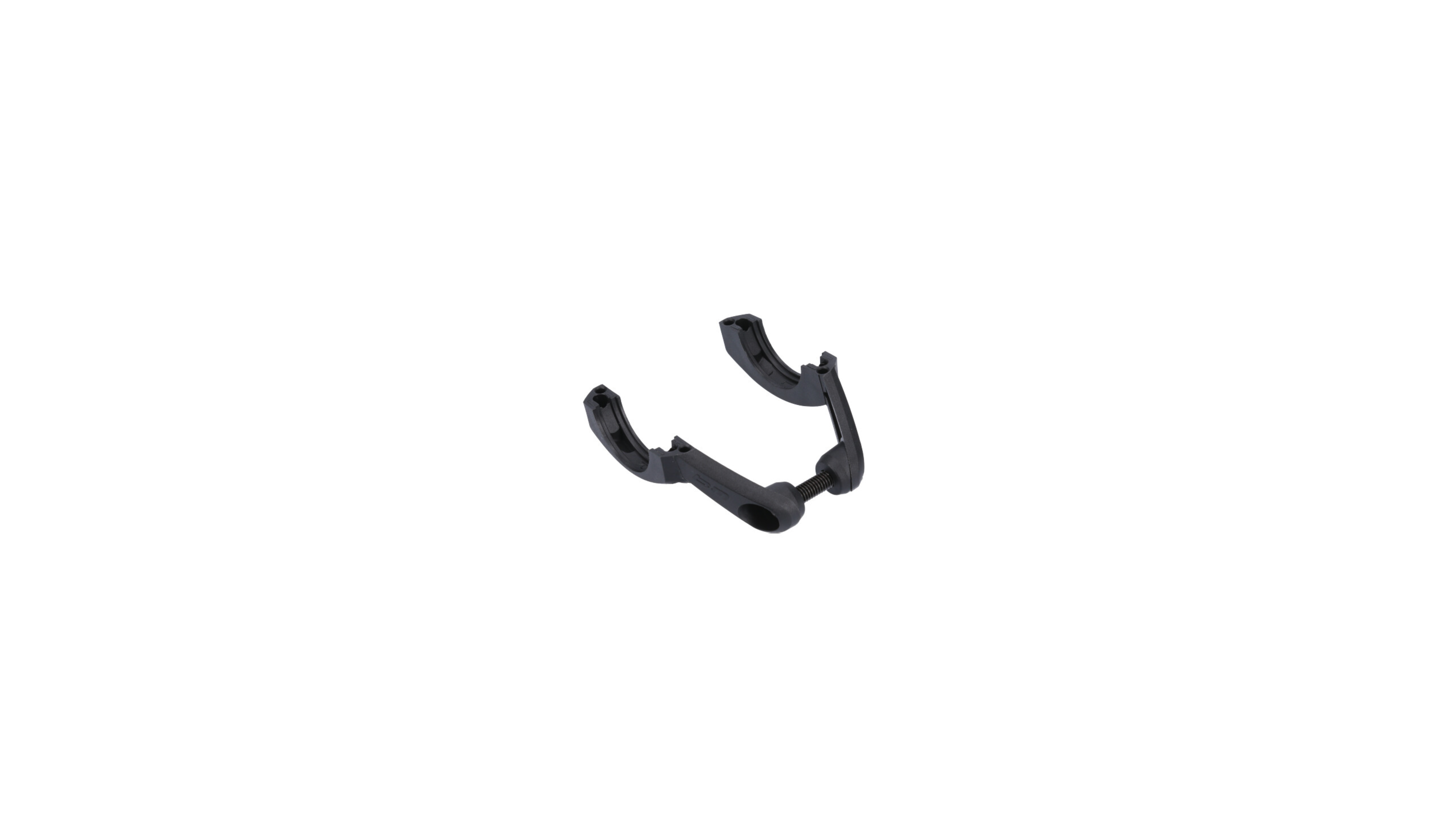

Sowas wäre grundsätzlich mit 3D-Druck machbar. Falls du da jemanden kennst, der da schon Erfahrung hat im Konstruieren usw.
Dann müsste man nur die unteren Schellen neu machen mit je einem Haltearm für die Lampe.
Habe nämlich genau sowas auch vor, nur für ein Nyon (2021) und ner Supernova Mini Pro.
Einen Halter fürs alte Nyon gibts bei Supernova, aber eben nicht kompatibel fürs 2021er Modell.
Darum ist selber drucken angesagt.

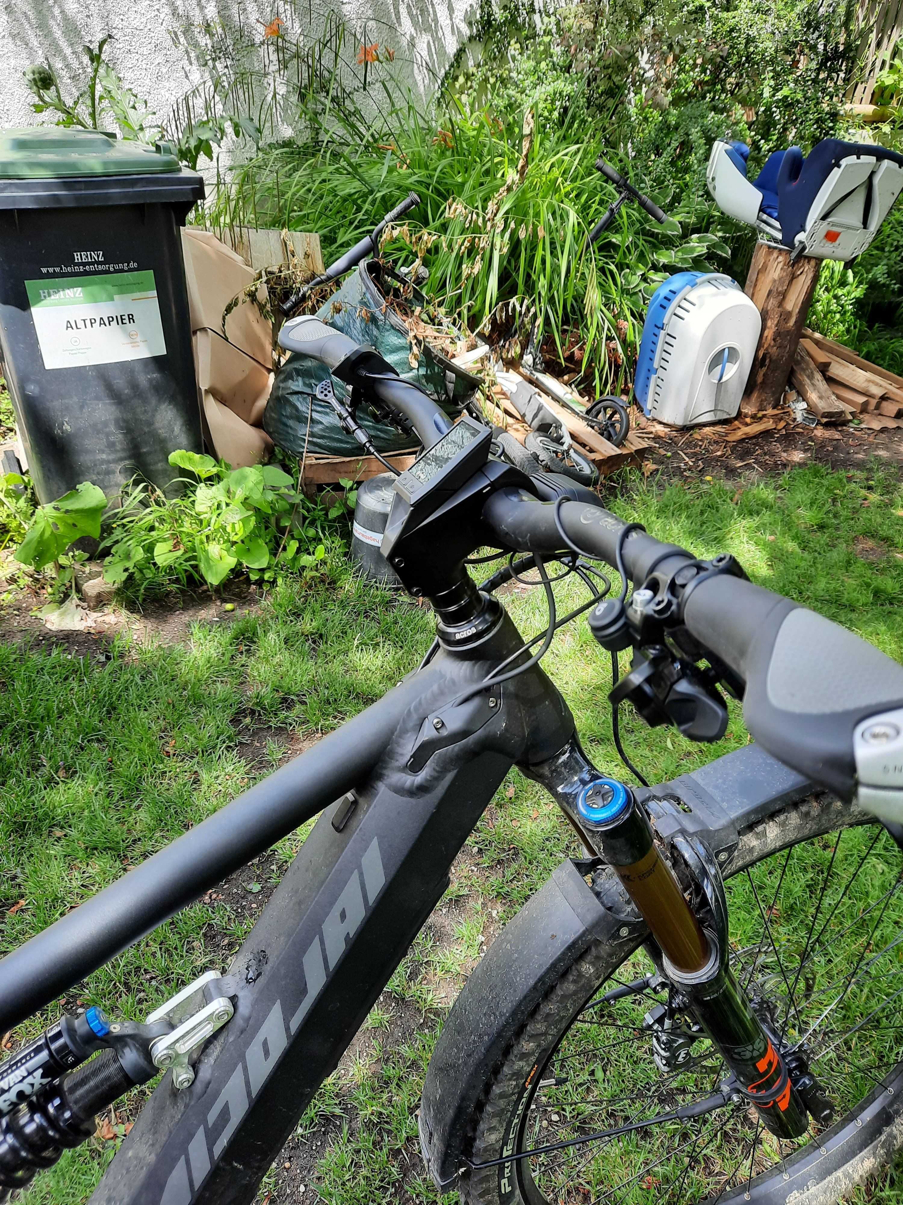

Für die m99 gibt es einen Vorbau mit Halterung.

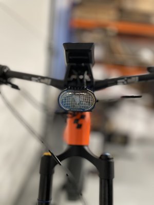

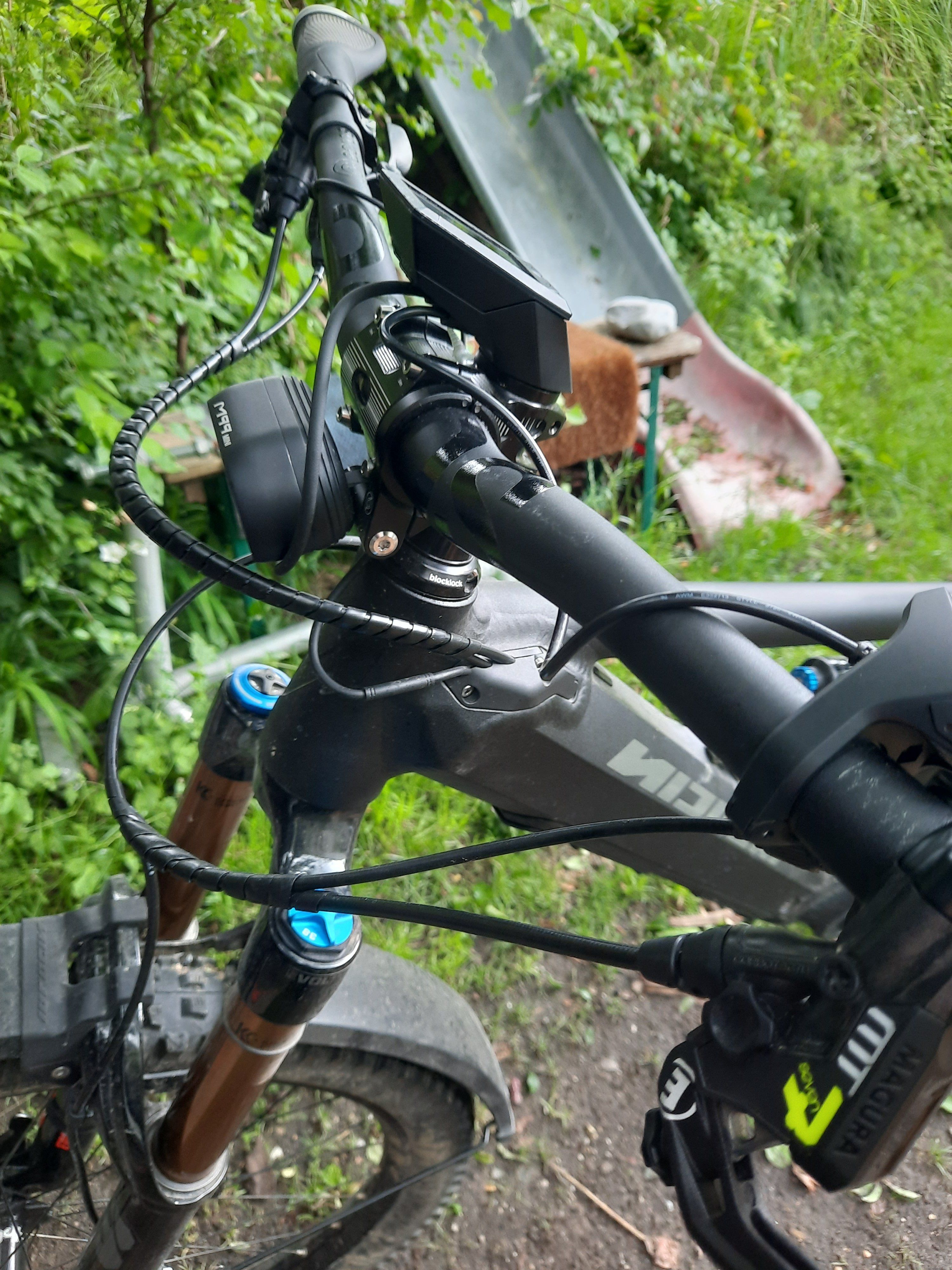

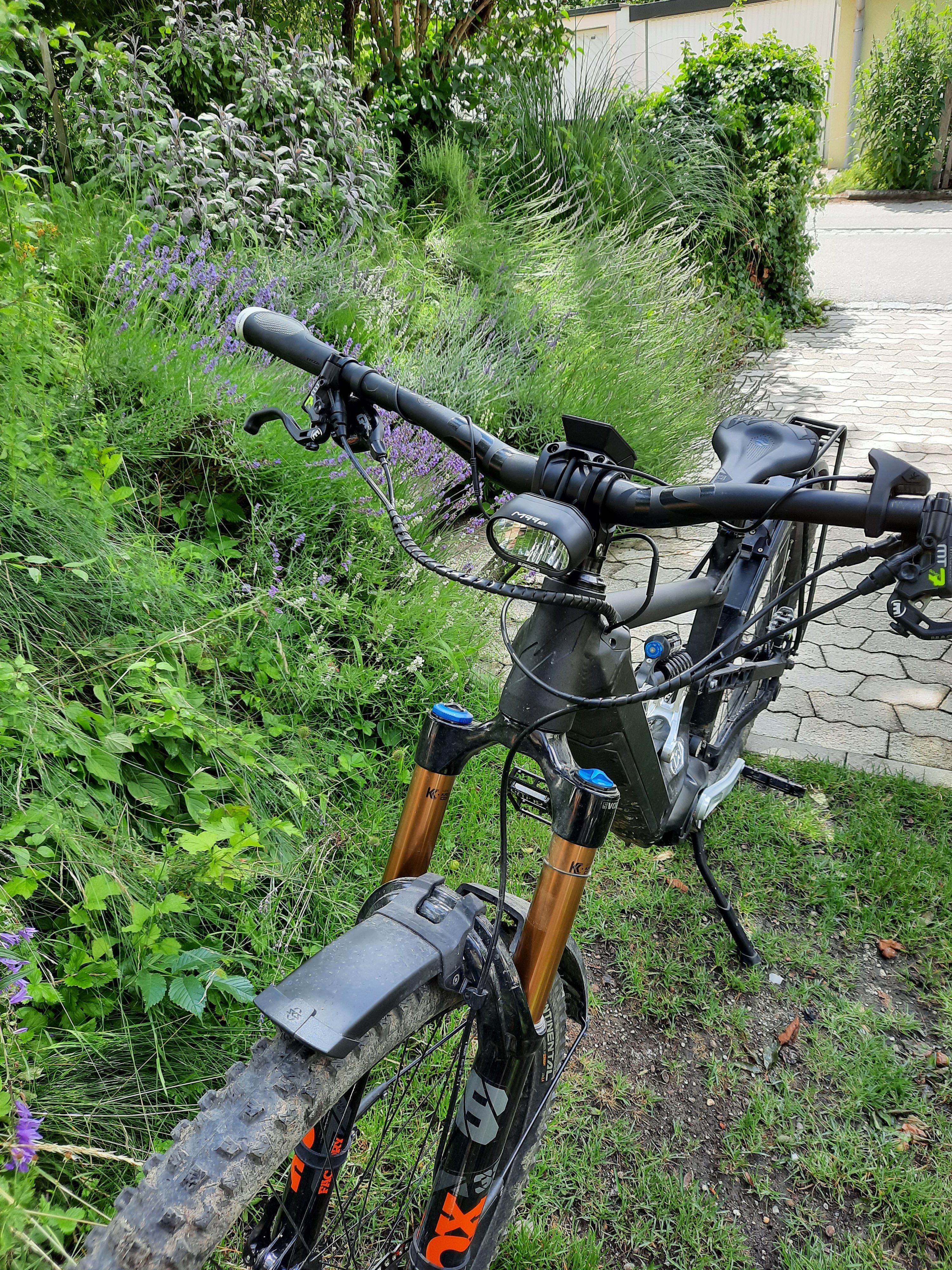

Ich hab auch eine Alternative zur Bosch-Lösung gesucht. Hab mir jetzt einen KTM-Vorbau mit integrierten Kiox Halter hingebaut. Die Lampe könnte man da auch am vorbau befestigen, das hat mir aber nicht gefallen, weil sie zu weit weg steht.
Jetzt brauch ich nur noch diesen tollen lenker, wo man die Kabel aufräumen kann, dann fliegt der spacerturm auch in die Kiste...
Vorher:
Nacher:

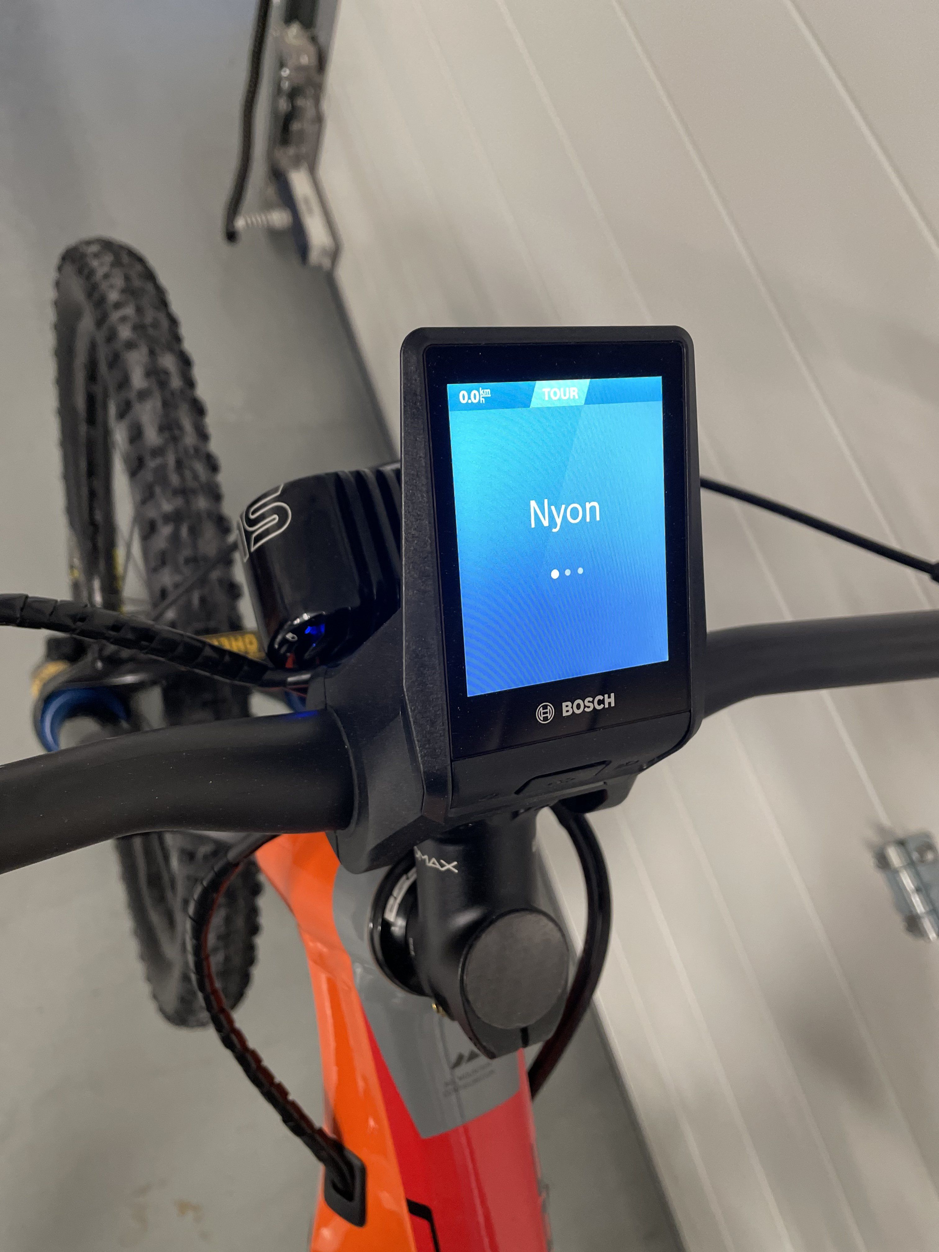

Die muss direkt an +/- der Motorstromversorgung eingeschleift werden. Dann noch an beide Canbus Leitungen für An und Aus Signale. Standlicht ist dann immer an. Abblendlicht bei Dämmerung und zuschaltbarem Fernlicht mit Taster am Lenker
Ist von Bosch allerdings nicht supported. Bei mir muss ich manchmal 2 x einschalten, sprich das Nyon geht beim ersten einschalten wieder aus. Nicht schön, aber anscheinend nicht zu ändern.
