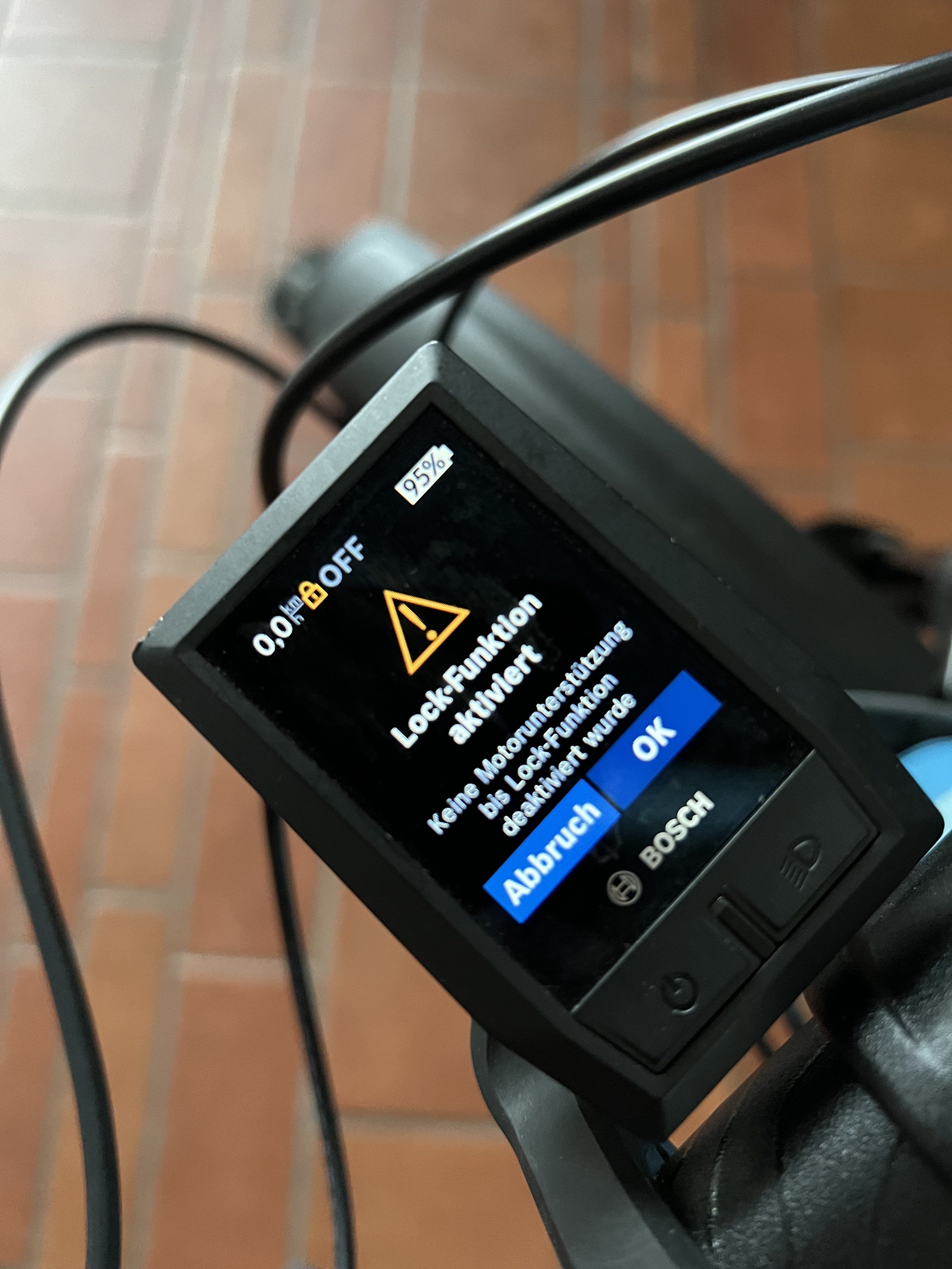

Ich habe vor einigen Wochen mein ebike zum ersten Mal mit der App registriert. Ich habe letzte Woche mein Handy verkauft auf dem das Fahrrad in der App war. Ich habe es nicht entfernt ich wusste es nicht dass man es entfernen muss. Jetzt mit dem neuen Handy bekomme ich den Motor nicht mehr aus dem Blockmodus raus. Außerdem habe ich auch keine Rechnung des Fahrrads. Was bleibt mir jetzt noch über?

Das schon probiert:
Austausch von eBike-Komponenten und <eBike Lock> Smartphone austauschen 1. Installieren Sie die App eBike Flow auf dem neuen Smartphone. 2. Melden Sie sich mit demselben Konto an, mit dem Sie <eBike Lock> aktiviert haben. 3. In der App eBike Flow wird <eBike Lock> als eingerichtet angezeigt
Siehe Beitrag 7
Wenns Radl auf Handy A gesperrt wurde kannst auf beliebeig vielen weiteren Handys B, C, D...die App mit dem alten Zugang einrichten, es wird dir immer die Sperrung durch A anzeigen.
Da hilft wirklich nur der Händler. Und idealerweise der, wo der Erstkäufer gekauft hat.

Ja das Problem besteht immer noch
Ich war heute bei einem Händler der meint:
Neuen Account anlegen auf einem nochmals anderen Smartphone.
Dann koppeln und dann würde ich von meinem alten Account eine email bekommen, ob ich das Fahrrad aus dem anderen Account entfernen möchte.
Habe das heute mit meinem Handy probiert jedoch erfolglos.
Ich teste es morgen nochmal auf einem ganz anderen Smartphone
App löschen, dann neu installieren.
Per BT versuchen Kontakt zum Bike herzustellen.
Wenn das klappt, sollte der Rest eigentlich auch gehen.
Besteht überhaupt BT-Kontakt?
