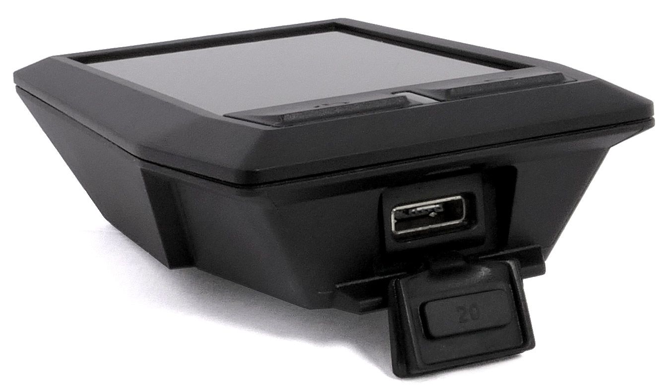

Hallo zusammen,
ich habe nun mit 4 Kabeln (alle micro USB A auf B, und ein Kabel, Micro A auf Lightning) versucht meine Verbraucher wie z.b den Garmin Edge 1030 oder das Iphone 6S zu laden, bei keinem Gerät funktioniert das.
Lt Bosch Service solte das gehen und es werden bis zu 1 Ampere Ladestrom ausgegeben.
Wie ist das bei euch, hat schon jemand das versucht ?
Für nicht Apfeluser es geht mit dem richtigen Kabel.
Gruss Christoph
Sooo, ich habe den Übeltäter gefunden.
Der kleine Pin im USB A Anschluss war nach unten verbogen, so das das Kabel falschrum eingesteckt wurde.
Nun funst es.
