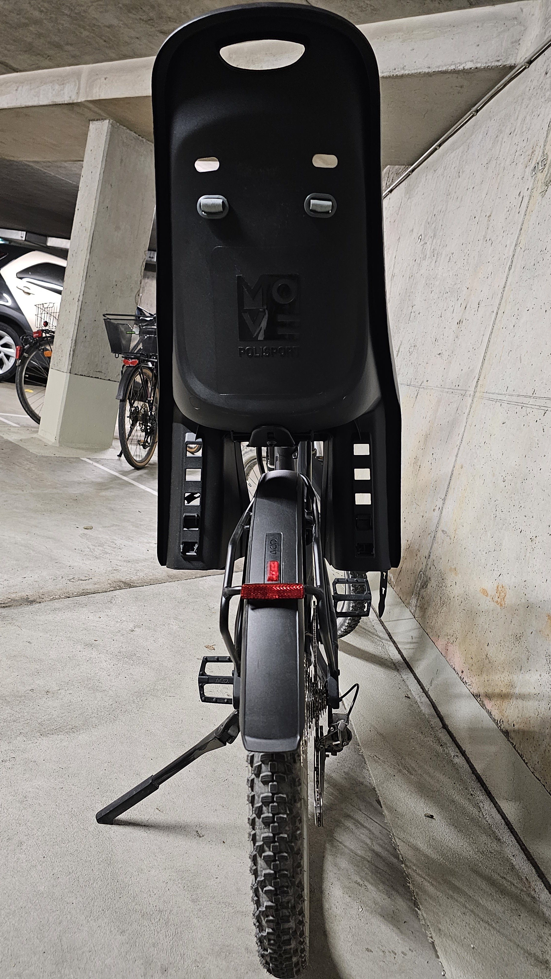

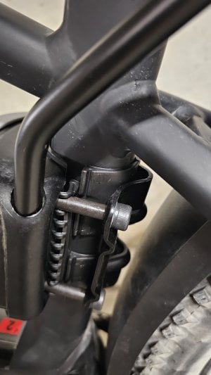

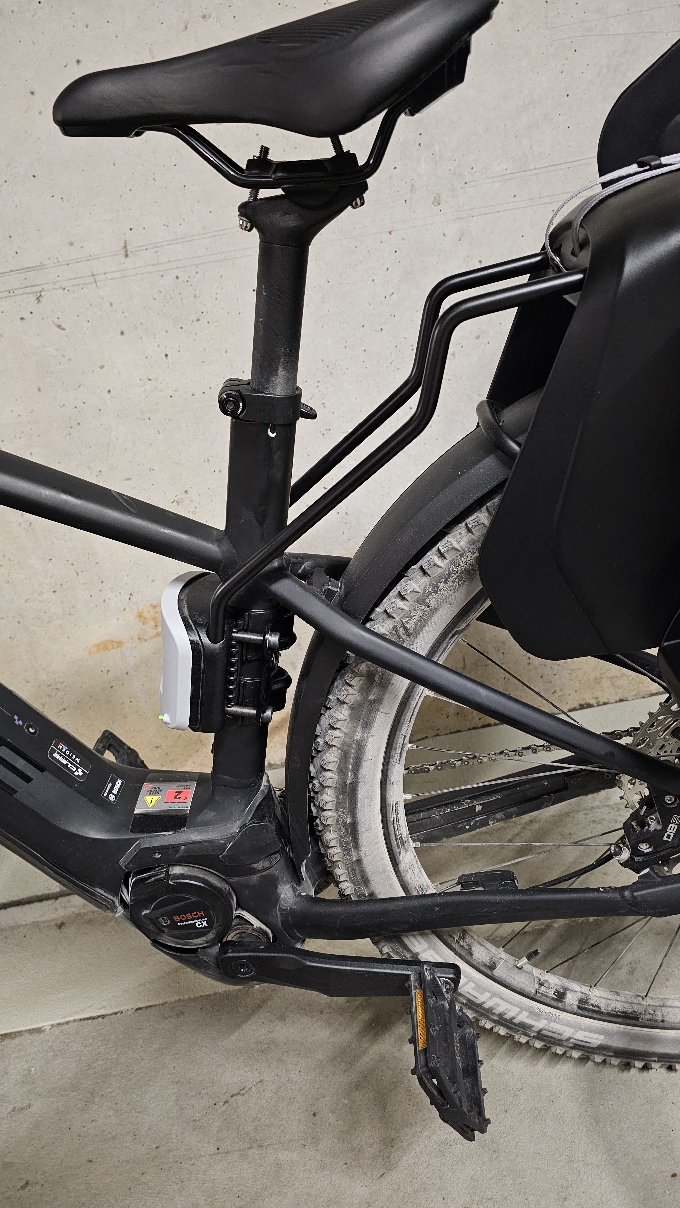

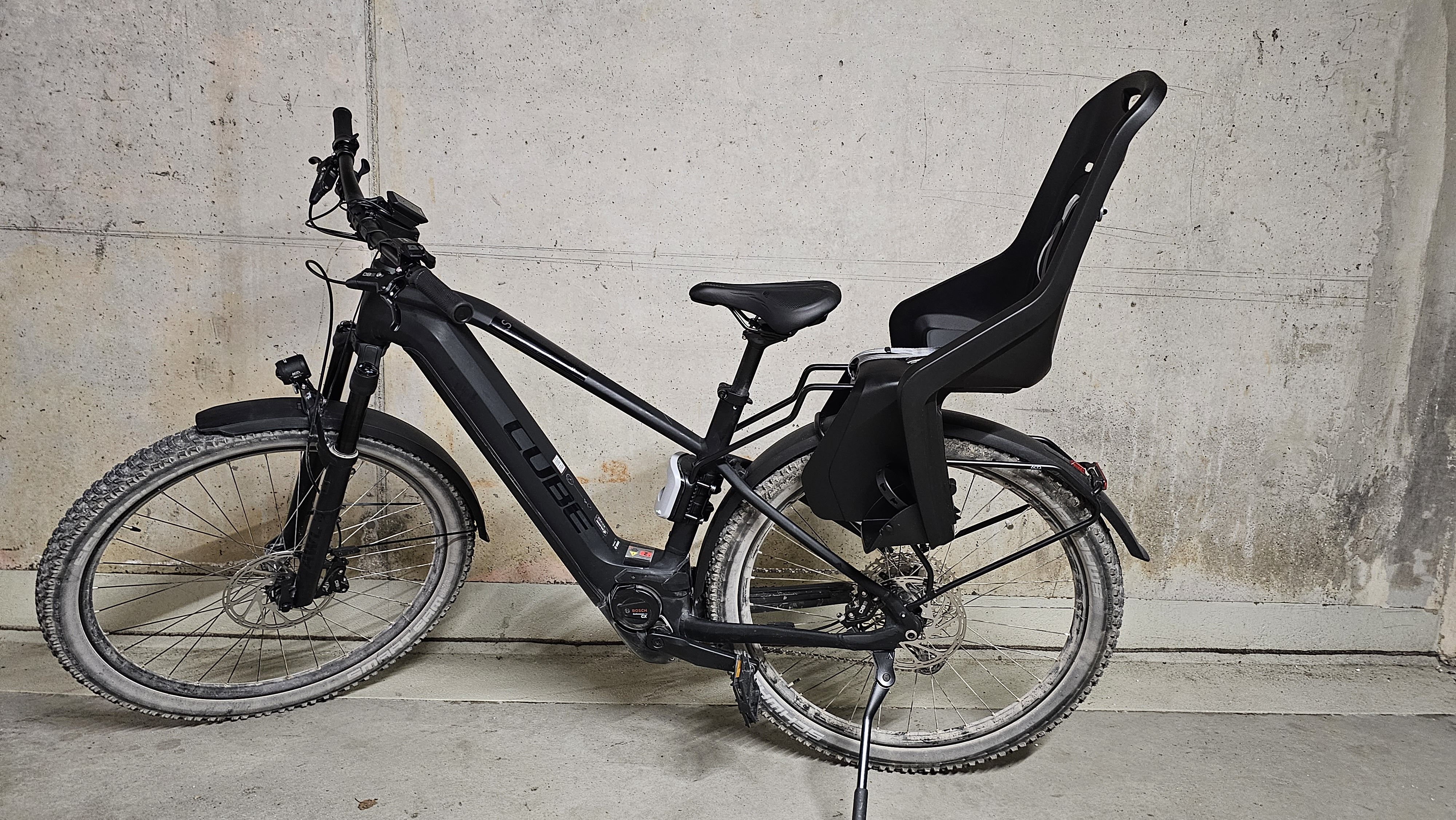

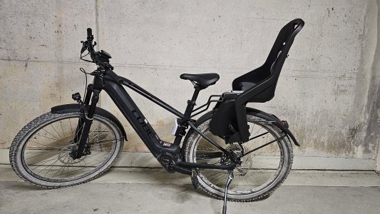

Ich habe das Cube Reaction Hybrid SLX 750 in der Allroad Variante (Modell 202:relievedface:
Unterschied zum normalen Reaction Hybrid sind u.A. Schutzbleche und fest verbautes Licht.
Die Sitze für 29" Räder von Polisport passen, wenn man längere Schrauben nimmt.
Ich habe den
Polisport Bubbly Maxi Plus 29"​
Es waren M8x45 10.9 Schrauben dabei, diese habe ich durch M8x65 10.9 Schrauben ersetzt.
Der Halter ist laut Hersteller für runde und Tropfenförmige Rohre geeignet und sitzt bombenfest an meinem Cube.
Polisport bietet verschiedenen Klemmen an, je nach Sitz unterschiedlich. Die mit der grauen Drückerplatte (siehe Bilder) passt jedenfalls.
Die mit der roten Verriegelung habe ich nicht getestet
