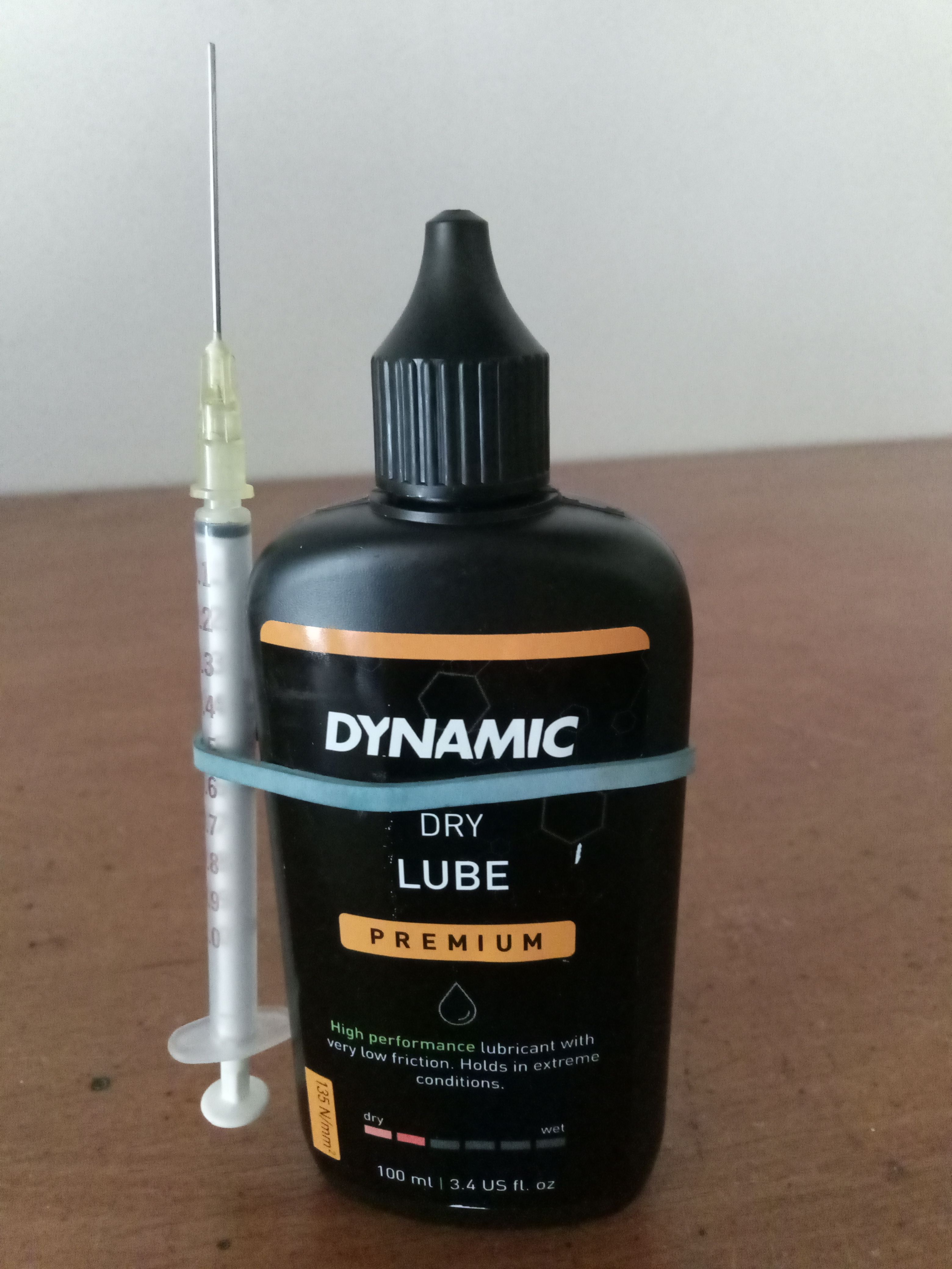

Danach das Schmiermittel rechts und links an den Kettengliedern auftragen, 4 ml mit einer kleinen Injektionsnadel bei laufender Kette.
Direkt aus der Flasche sabbelt es nur so rum - das ist nicht nur teuer, sondern kontraproduktiv.
Das Mittel ist extrem dünnflüssig und muss über Nacht abdunsten.
Klingt alles kompliziert, ist aber ganz schnell erledigt. Etwa alle 60-80km.

Man glaubt nicht, wie fließfähig das Zeug ist und wie viel 4ml sind.
Ich drücke die Spritze langsam aus und drehe dabei die Kette.
Besser häufig wenig schmieren, als lange Zeit nixxx und dann ganz viel.

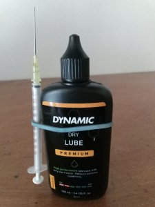

So sieht die Verpackung aus und die 1ml Spritze die ich benutzte.
Ist meine Version - will ich niemanden aufdrängen.
