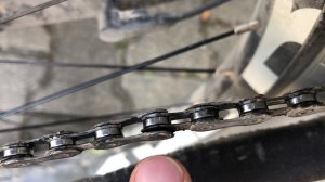

Meine Kette hat heute nach 530 km den Dienst quittiert. Ich habe es auf dem Nachhauseweg erst richtig gemerkt, als die Gänge von selber gesprungen sind und dan auf einmal beim Sprocket eine Verklemmung stattgefunden hat. Die Kette habe ich provisorisch wieder mit einem Kettennieter zugedrückt, aber halten wird die nicht. > Bike HiBike X DURO AllMtn 7.0 mit 11-46 > Weiß einer die Gliederanzahl, damit ich mir eine neue Kette ordern kann?
Aktuell habe ich die Shimano CN-HG601 Kette für einen 11 Fach Antrieb ausgerüstet.

Heute die Kette gewartet und bemerkt das an meiner Wippermann Connex 11sE ein Kettenglied gerissen ist.
Die 11sE ist überall ausverkauft, auch nervts mich da sie noch keine 300km gelaufen ist.
Frage: Übergangsweise nehm ich ein zweites Ketten-Schloss. Bekomm ich irgendwo passende Nieten für die 11sE her? Wippermann habe ich gemailt aber bis ich da unter umständen eine Antwort bekomme.
oder was ist die alternative? Die KMC X11e Turbo beim Kauf vom E-Bike war in kürzester Zeit hinüber.

Es gibt viele Gründe warum eine Junge Kette bricht. Ein Hauptgrund sind unvorsichtige Schaltvorgänge unter vollem Zug und dann noch über mehrere Gänge. Das hält die beste Kette nicht aus. Die Kette bricht oft auch nicht sofort, es wird nur ein Lasche etwas vom Niet gezogen und eine ganze Zeit später geht sie auf oder bricht
Das sieht dann wie folgt aus:
Krasse Scheiße.
Ich hatte mit Wippermann Kontakt weil ich dachte ich könnte eine Niete zum reparieren bekommen. Dürfen sie leider aus versicherungstechnischen Gründen nicht ob ich ihnen die alte Kette zukommen lassen könnte. Leider hatte ich sie da schon mit einem zweiten Schloss repariert. Ich meinte das Ihre Ketten trotzdem Klasse sind und es mich wundert das ich so noch heim fahren konnte. Der Service bat um meine Adresse und heute das:

So ein Riss passiert, wenn die Kette seitlich belastet/verbogen wurde.
Der Grund ist oft, wenn eine Stock oder einen Stein von der Schaltung "gefressen wurde".
