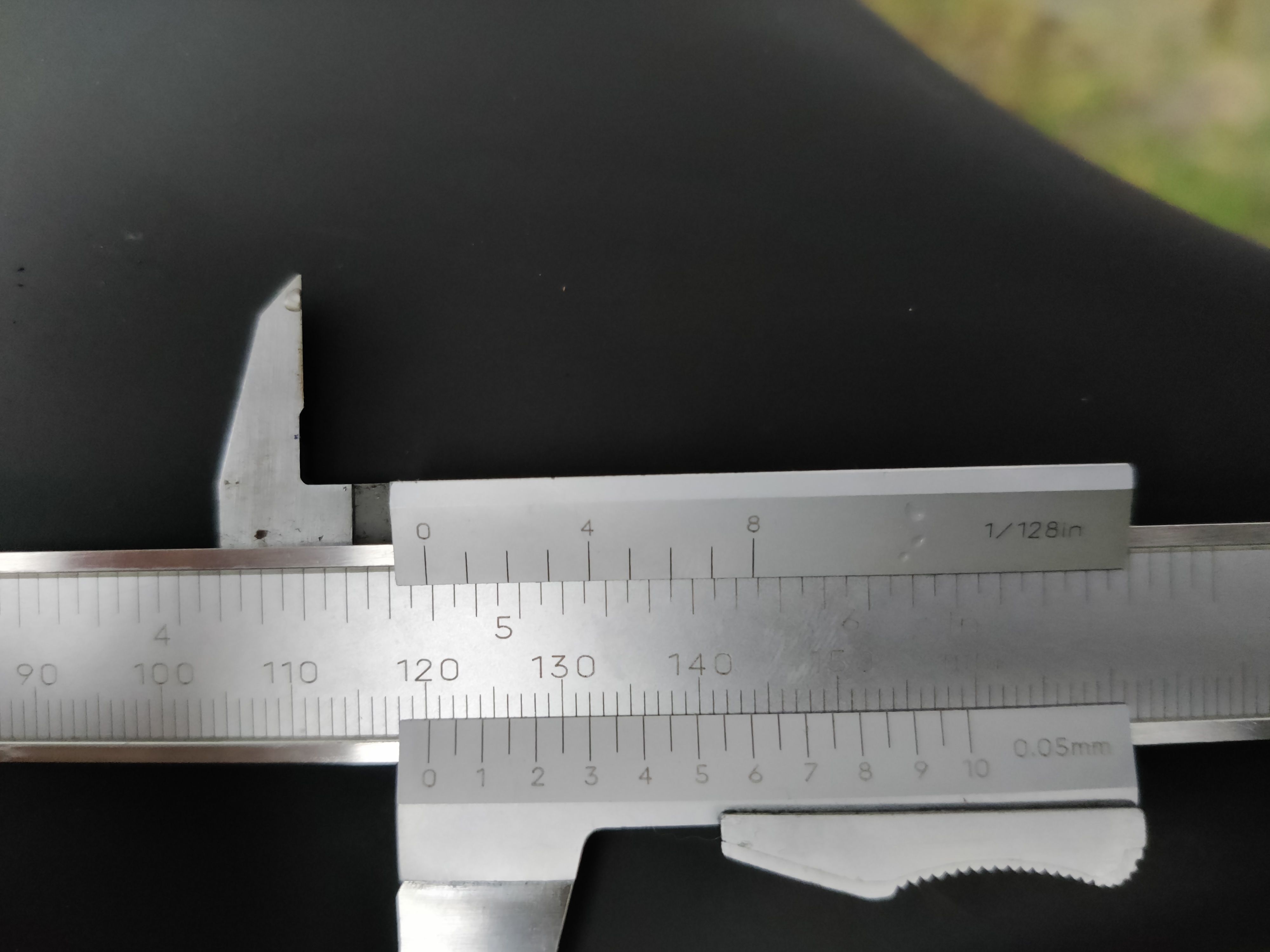

ich habe seit 2 / 3 Fahrten das "Problem", dass meine Antriebseinheit (Kette, Ritzel oder Schaltwerk) unter Last rasseln, als wäre die Schalteinheit falsch eingestellt. Allerdings rasselt es eben nicht, wenn ich das Rad am Ständer durch schalte...
Die Kette als auch das Rad/Antrieb haben zwar erst 870km und 15.000 Höhenmeter runter, allerdings liegt der Rollenabstand (Kette) bereits bei 120,25mm.

Die Kettenlängung wie oben genannt ist also i.O.? Wo seht ihr die max. Länge? Eine Kette auf Lager legen wird vermutlich nicht schaden (Empfehlungen?).

Die Kettenlänge zwischen den Rollen ist OK? - Im Netz heißt es, dass wäre schon "Grenzwertig"...
