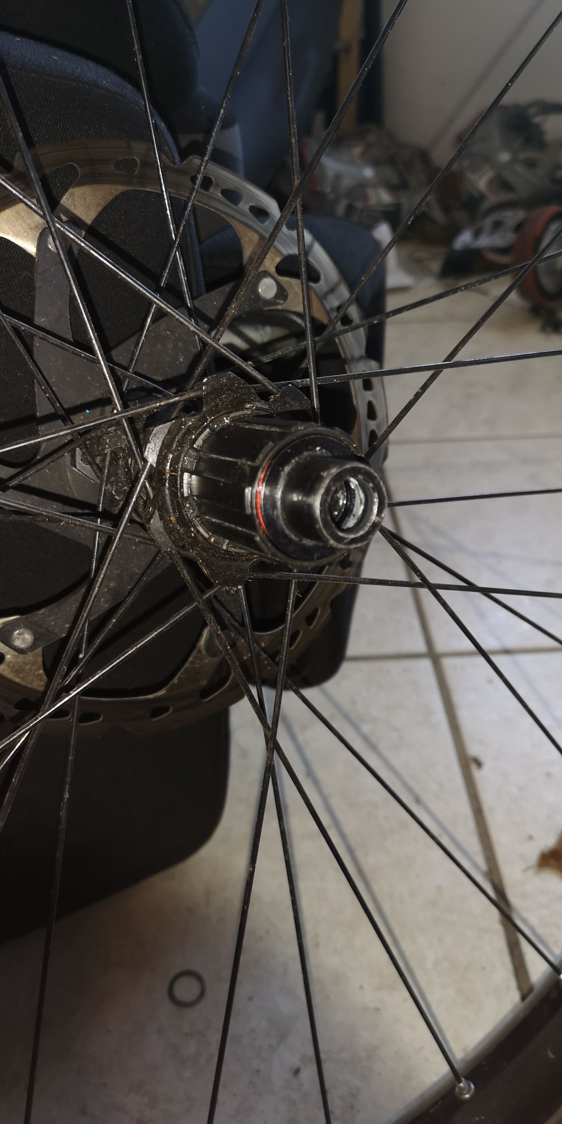

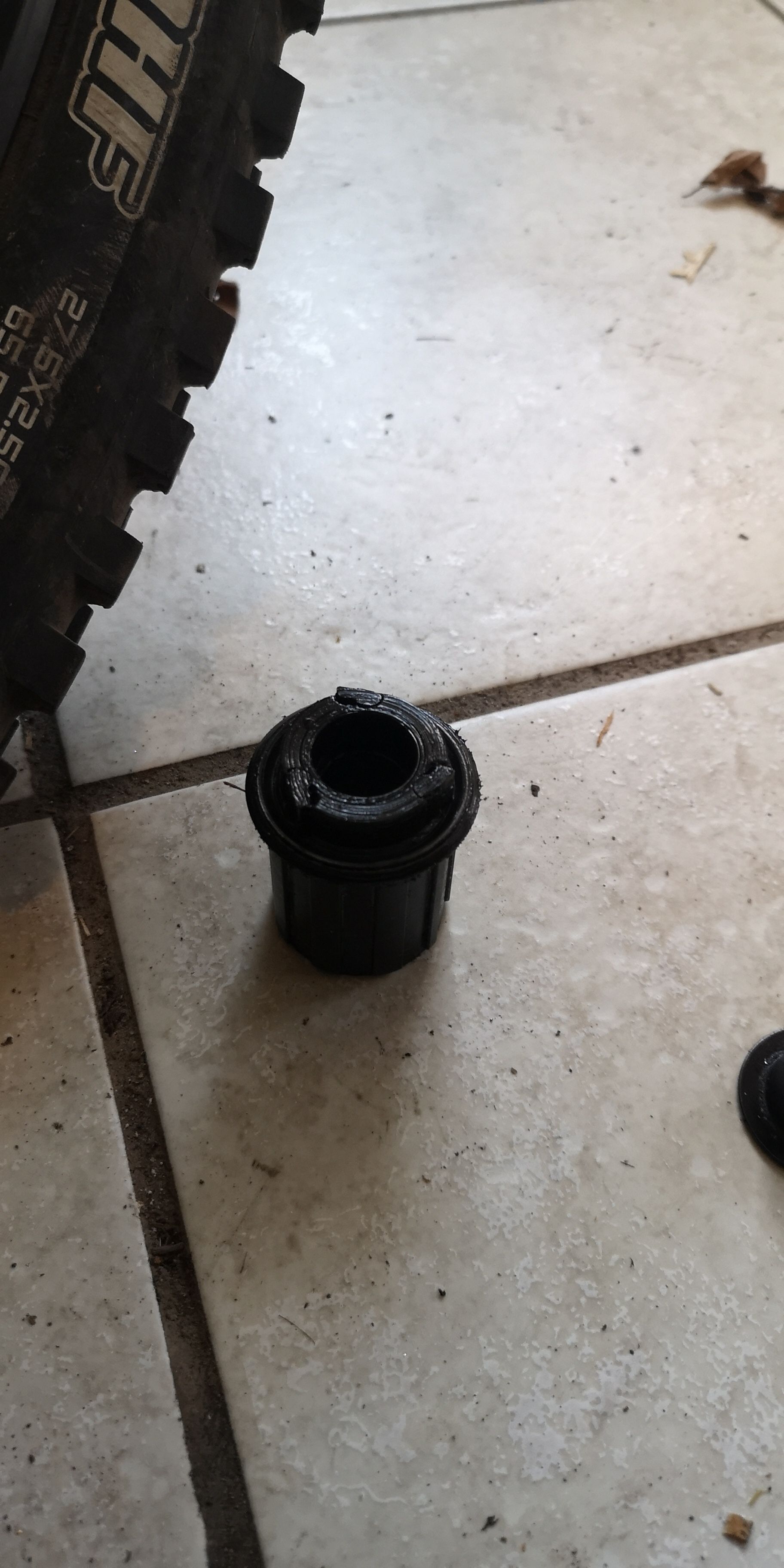

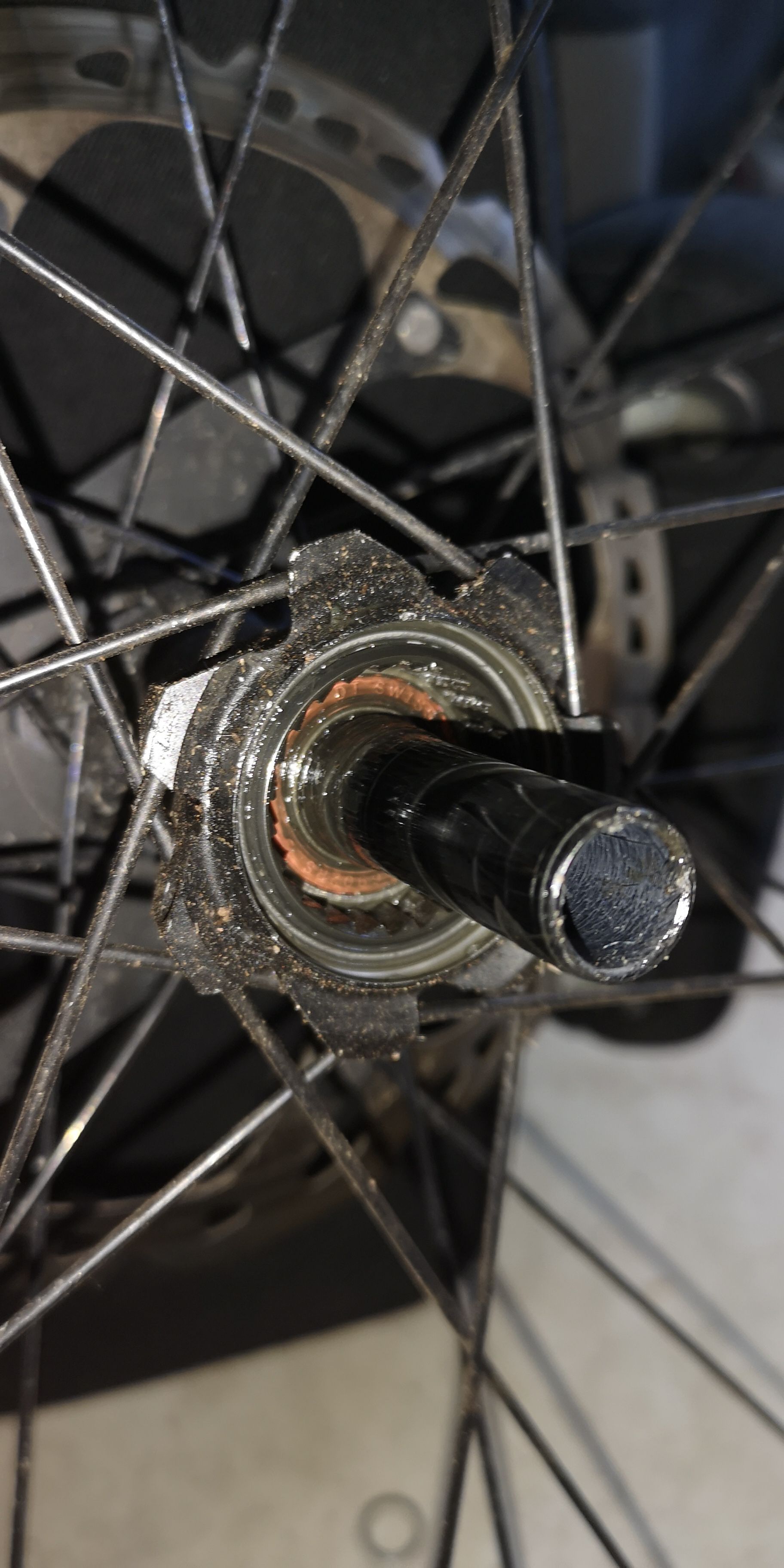

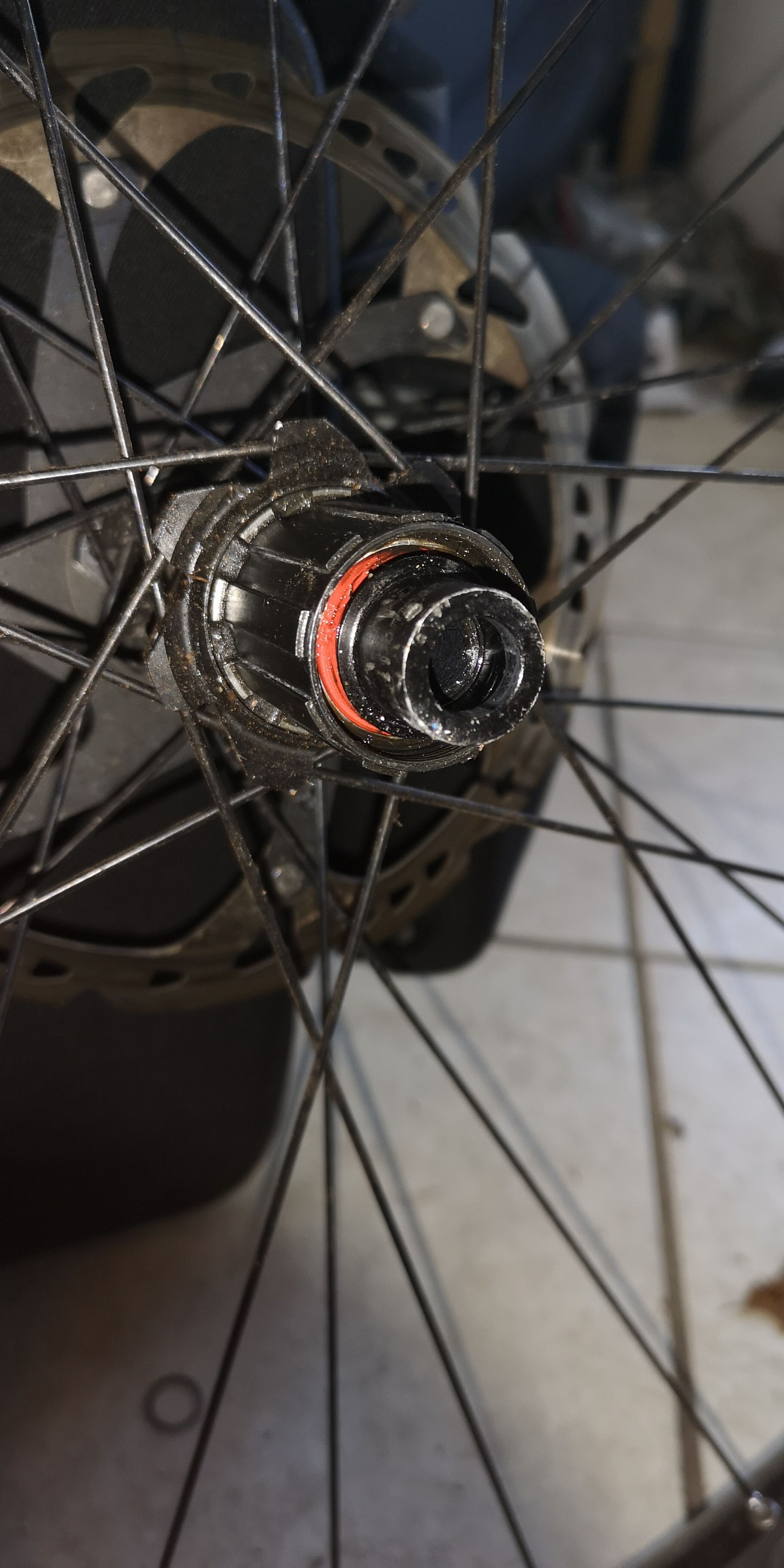

Ich habe meinen Freilauf wieder von Sram auf Shimano umgebaut da ich Aktuell keine XG 1150 Kassette bekommen habe habe ich wieder eine Shimano XT 11-46 bestellt, jetzt habe ich vollgendes Problem, sobald ich die Achse etwas fest drehe dreht sich die Kassette und das Ritzel vorne mit, ich nehme an ich habe etwas vergessen, aber was? Die Felge ist eine DT Swiss Hyprid 1900
Welches von den Deckelchen ist das richtige, das kleine oder das große
Vielen Dank

Ich bilde mir ein das mein einen HG-Freilauf (Shimano) die "Kappe" mit breiten Rand hin muss. Die Kappe ist aber nur dafür da, um die Einbaubreite richtig "einzustellen".
Falls sich die Kassette drehen lässt, anstelle zu sperren, dann deutet das eher darauf hin, das die Sperrklinken nicht greifen. Falls ich die Beschreibung richtig verstanden habe.
Die Federn sind überall drinnen? ansonsten könnte auch zu viel Fett oder zu zähes Fett die Ursache sein, die die Sperrklinken nicht in die Verzahnung greifen lassen (kenn ich aber eigentlich eher von den Ratchet-Freiläufen)

Ich vermute es ist die falsche Kappe, ich glaube die ist vom Original Felgen und Freilauf, due von DT Swiss habe ich wohl verschlampt 😔 ich habe mir eine neue Felge bestellt, dann sehe ich ja was sache ist, danach kann ich die Felge wieder flott machen und habe dann halt 2, kann ja nicht schaden.

Also das erst Bild sieht für mich richtig aus.
aber wie gesagt, die Kappe ist nur wegen der Einbaubreite und hat eigentlich nichts mit der Sperrung zu tun.
Dafür sind nur die Sperrklinken und die Verzahnung zuständige. Viel gibts da eigentlich nicht falsch zu machen. Entweder ist der Freilauf nicht weit genug drauf gesteckt und die Zähne rasten nicht ein ( daher den Freilauf mal leicht drehen und sehen ob alles bündig abschließen, die Knnenverzahnung oder die Klinke sind beschädigt oder die Federn schaffe es nicht die Klinken in die Veriegelungsposition zu drücken (da z.B Federn defekt oder Fett zu zäh)
Was anderes kann es imho nicht sein
Der Freilauf dreht sich und ratscht auch, also dieses Typische Geräusch, wenn ich die Achse zu drehe läuft ab einem gewissen Punkt die Kassette mit, wenn ich das Rad ausbauen und fest gegen den Deckel drücke ohne Kassette drauf merke ich schon das der Freilauf sich schwerer drehen lässt, ich warte einfach mal ab bis das neue kommt dann habe ich ja einen Vergleich, war gar nicht so einfach zur Zeit ein DT Swiss h1900 hybrid 35mm zu bekommen.

Ich mal wieder, neue Felge selbes Problem, vor dem Einbau des Rades alles Ok, fest gezogen nichts geht mehr, selbst wenn ich die Kassette jetzt runter hole dreht sich der Freilauf schwer und ich bekomme ihn nicht mehr runter, ich vermute mal 210€ gefetzt.
