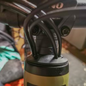

Gibt es beim Render die Möglichkeit ein zusätzliches Kabel durch den Steuersatz zu führen ?

Ohne das spezielle Bike zu kennen - das Kiox kommt doch zwischen die Remote und den Motor, sprich man muss kein separates Kabel nach unten führen?
Da in dem Fall hier ja Remote und Controller getrennt sind, könnte ich mir vorstellen, dass man ein Kabel vom Controller zum Kiox führen muss...also doch durch den Lenkkopf.

Beim Render 10.0 die Kabelführung durch den Steuersatz? Miniremote?
Soweit ich weiß gibt's sowas nur beim Deft.
Und da wird's ziemlich eng mit nem zusätzlichen Kabel.

Muss mich nochmal korrigieren. Durch das Miniremote ist ja noch ein Kabelkanal frei. Kann man also noch ein Kabel durchführen. Sorry, Denkfehler.

Ein Kabel geht da aber noch durch. Ist ja bei allen Deft Modellen der gleiche Steuersatz eingebaut. Der hat vier Durchgänge und einer müsste beim 10.0 noch frei sein.
