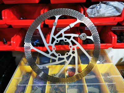

hab vorab mal etwas getestet
zumindest bei schwingender Scheibe hilft ein zus. Gewicht kaum (mit 2 versch. Magneten getestet)
am ehesten hilft da ein zäh-flexibles Material z.B. Antidröhnmatte oder eine extrem steife Scheibe
Lg Tirolbiker63
Tests
Schwingung durch anklopfen
Schwingung mit 1 Stk. Antidröhnmattenstreifen
Schwingung mit 2 Stk. Antidröhnmattenstreifen (dämpft extrem schnell)
Schwingung mit Industriegummiaufkleber
Schwingung mit Magnetgewicht
