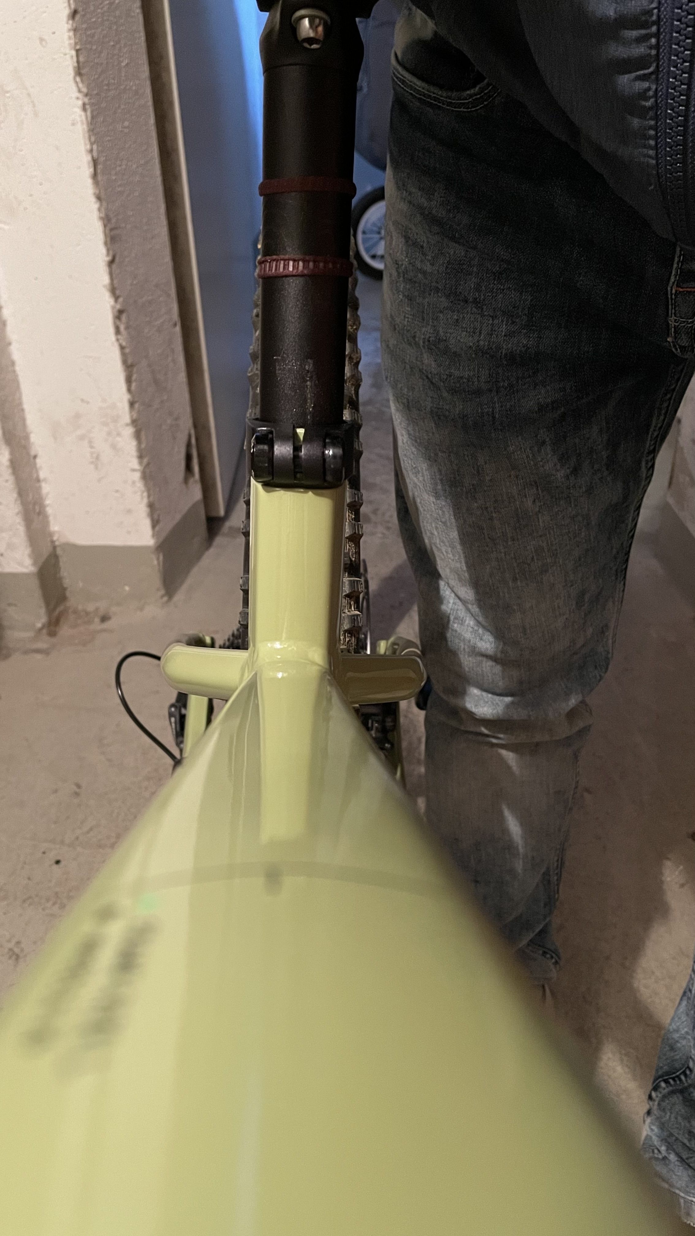

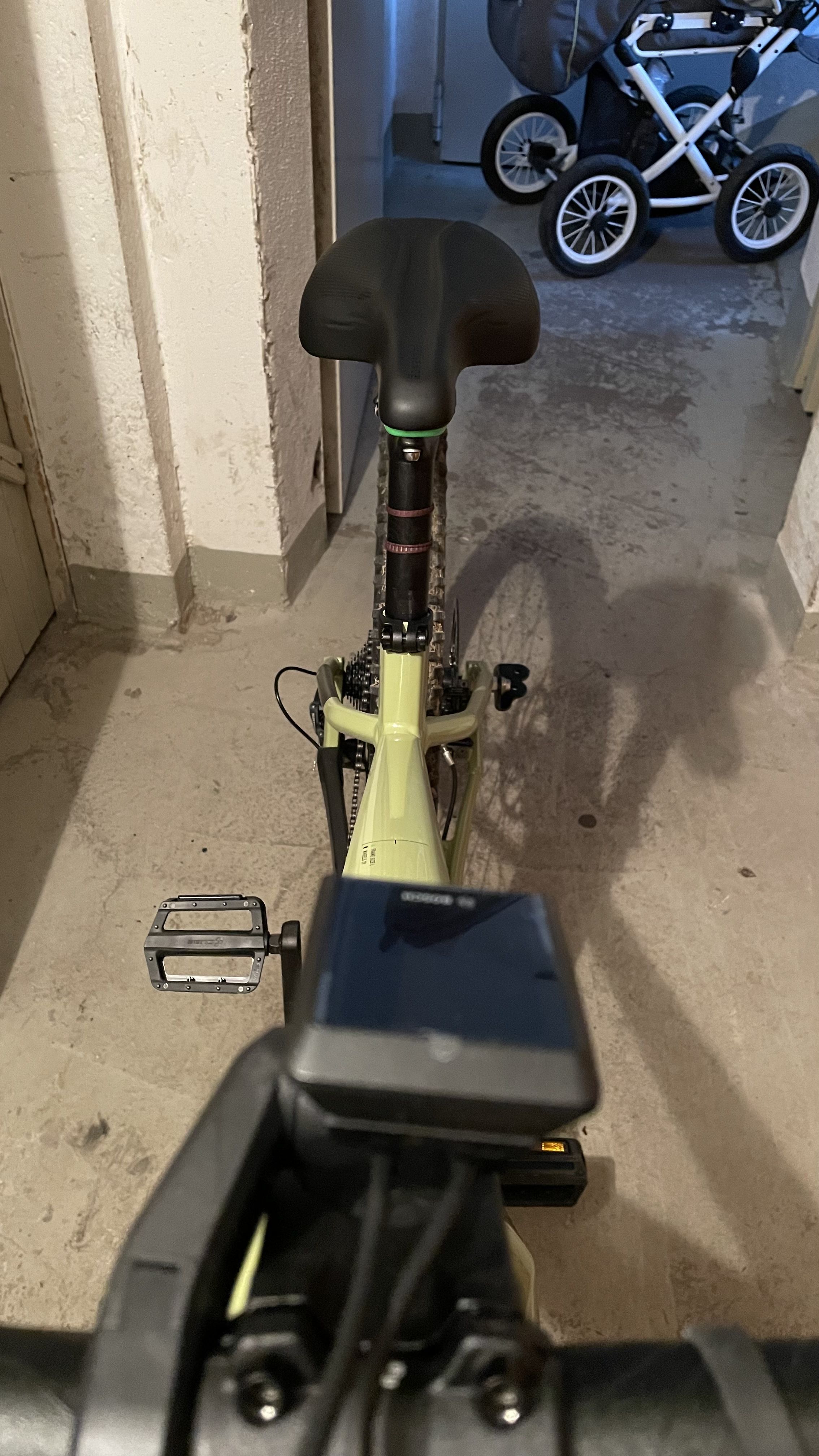

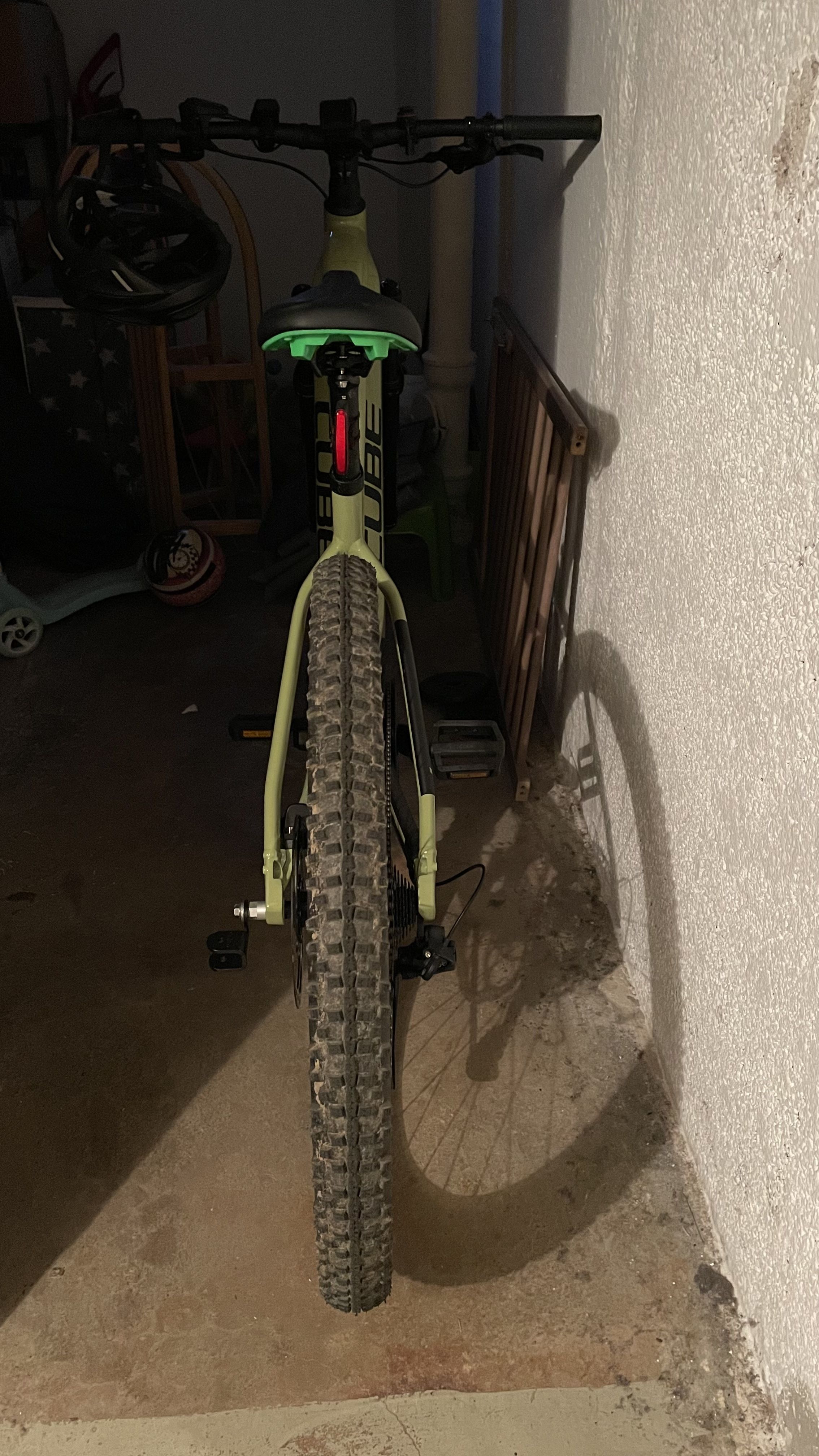

Hallo in die Runde,
ich habe seit Freitag ein neues o.g. Bike und mir ist aufgefallen, dass das Hinterrad nicht ganz Mittig im Rahmen sitz, bzw. der Hinterbau nicht symetrisch ist. D.h die Streben von Richtung des Sattelrohrs zur hinteren Nabe. Kann das jemand bestätigen? Ist das normal?
Wenn man bei sich bei Cube die 360° Ansicht anschaut, schein es normal zu sein.
VG Thomas
Die Streben sind wegen der Kettenführung oft nicht symmetrisch, aber Vorder- Und Hinterrad müssen in fluchten.
Kannst du beim freihändig fahren gut testen, wenn du aufrecht sitzend ohne die Hände am Lenker stabil fahren kannst ohne dass das Rad rumeiert passt eigentlich alles.
Danke euch schonmal für die Antworten. Mit der Flucht bzw Freihändig fahren testen ich mal aus. Aber prinzipiell kann ja nichts passieren, wenn alles fest ist und das LR „nur“ ein Stück versetzt ist oder?
Also Fahrverhalten freihandig und Geradeauslauf ist normal. Hier nochmal 3 Bilder. Kann man so lassen oder? Mich stört es nicht, solange das Bike Schaden nimmst.

Ist heute der "ich bastel mir ein Problem-Tag ?" ;)
Im Ernst: Rechts das dicke Ritzel-Packet und links die wesentlich schmalere Bremsscheibe. Warum sollte da der Hinterbau symmetrisch sein? Vorder- und Hinterrad müssen in einer Flucht stehen - nur das zählt.
Die meisten Alurahmen/Hinterbauten sind nicht ganz genau gerade. Selbst Edelhersteller
wie Nicolai haben da ihre Problemchen. Nicolai verbaut daher unterschiedliche Ausfallenden,
mit denen geringe Spurdifferenzen ausgeglichen werden können. Optisch bleibt aber auch da ein Versatz von bis zu 1cm bestehen. Ein günstiger Herstelle wie Cube
veranstaltet diesen Aufwand nicht. Wenn du die Sattelstreben von der Wippe trennen würdest, würdest du
vermutlich vom Glauben abfallen, da sind bei Cube z.T. 3-4cm Versatz drin.
Ob du das jetzt akzeptierst oder nicht, mußt du mit dir selbst ausmachen. Fahrtechnisch wirst du das vermutlich eh nicht merken.
