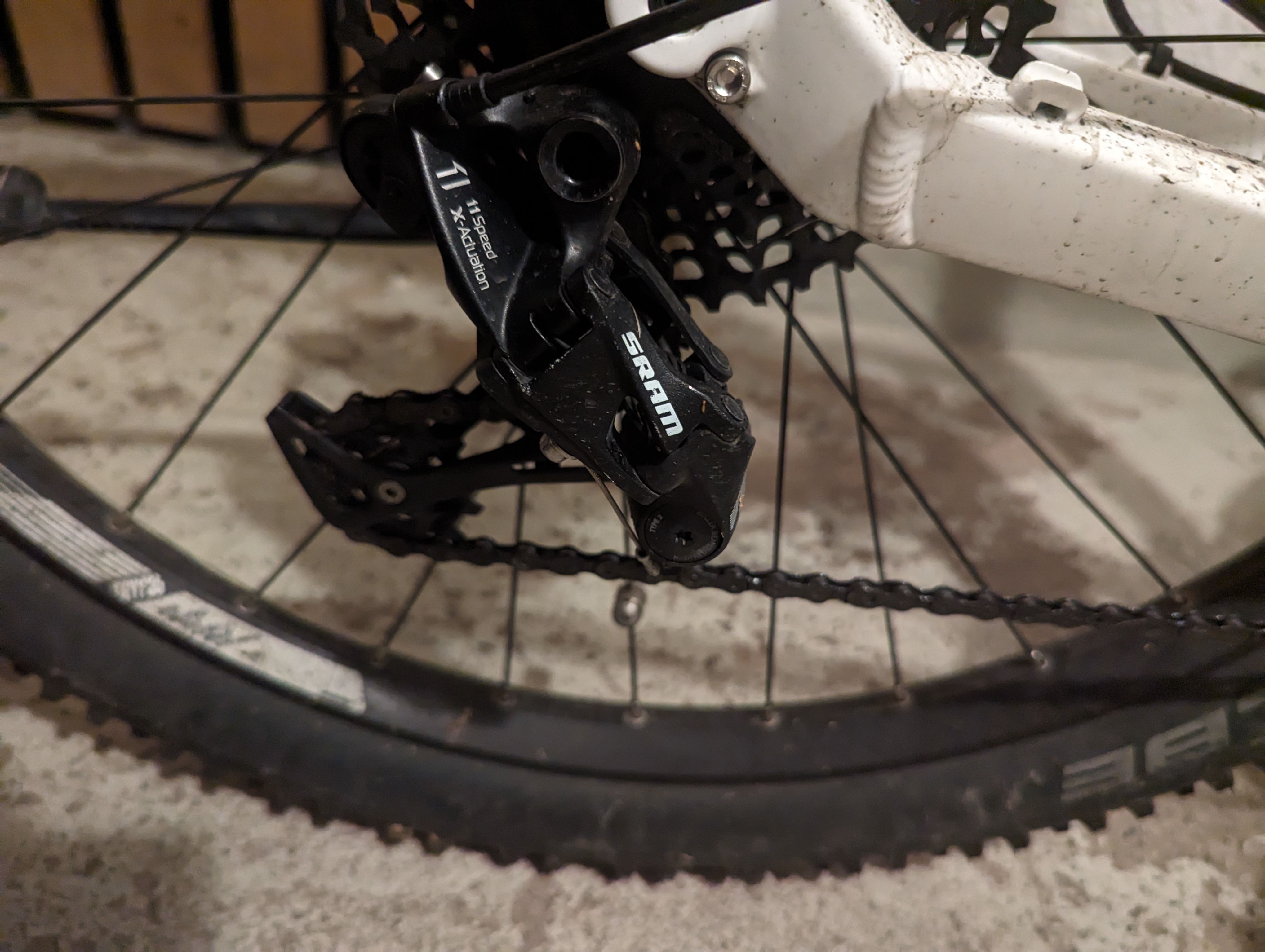

Hallo, ich habe ein haibike hardseven 5.0 2020. Habe mittlerweile knapp 5000km und es wird zeit ein paar teile zu tauschen. Das ist mein erstes fahrrad und habe leider wenig ahnung. Habe mich viel informiert aber das mit der kassete und freilauf verstehe ich leider nicht so. Ich habe eine 11fache kassette mit 11-42 Zähne.(glaube von sram, schaltwerk ist auch von sram). Auf meine nabe steht nur haibike components ++. Gibt es eine Möglichkeit ohne ausbauen das herauszufinden? Ich habe leider das Werkzeug dafür nicht und das wollte ich alles mit Ersatzteile zusammen bestellen.
Also laut www ist bei dem Bike eine Shimano DEORE 10-fach Schaltung verbaut. Als Kassette wohl eine CSM4100 mit 11-42 Ritzeln.
Zähl mal die Anzahl der Ritzel und lad am besten mal ein paar Fotos vom Schaltwerk und der Kassette hoch.

Ich habe eine sram schaltwerk mit 11 fach schlatung 11-42 Zähne schon gezählt.

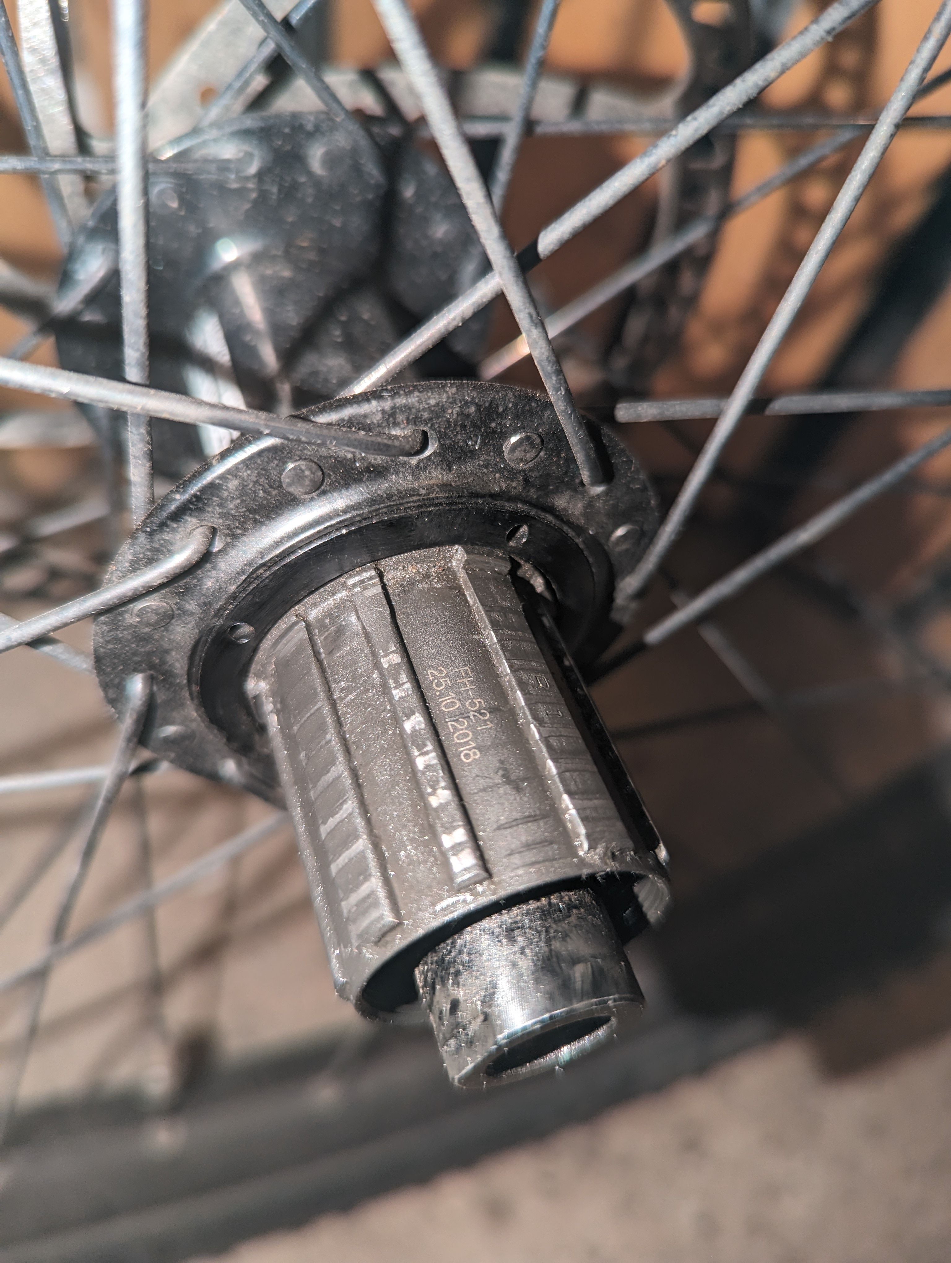

Dann musst Du mal die Kassette abziehen und vom Freilaufkörper ein Foto hochladen.
Für Sram 11-fach gibt es 2 verschiedene Freilaufkörper, HG oder XD.
Ich vermute, daß bei Deinem Bike ein HG-Freilauf verbaut ist.
Genau, erstmal prüfen, ob sich der Verschlussring der Kassette gelockert hat. Wird mit 40 Nm angezogen.
