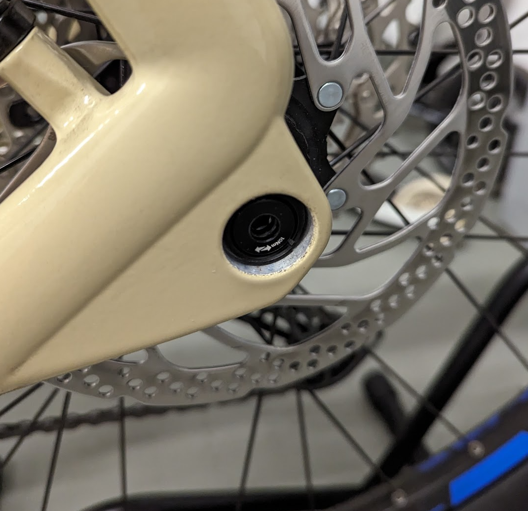

Um vielleicht doch mal erste Prüfungen zu machen, mit welchem Werkzeug geht man linksseitig ran?
Diese Seite hier ist fest mit entsprechend 20 Nm -->
Auf der linken Seite packt kein Inbusschlüssel.. Wie kontrolliert man das? -->

Mit nem Inbus! Denke du hast deine Schlüssel da nicht weit genug reingestopft. Schau die mach die Achse an: auf den ersten 3-4mm kommt kein Werkzeugkopf, der kommt dahinter.
Den einen Inbus bekomme ich bis zum Anschlag durchgeschoben, packt aber nicht, da zu klein.
Den wohl richtigen Inbus bekomme ich nicht bis zum Werkzeugkopf, weil mir die Verengung davor im Weg ist und der Schlüssel schlichtweg nicht durchpasst.
Ich bin mal direkt: das Problem ist nicht die Steckachse.
...Wackel mit dem Inbus etwas hin& her, dann schluppter normal nei. 5 oder 6mm Inbus.
Mein Giant Reign hat die gleiche Achse. Da sitzt eine Scheibe mit ebenfalls 6mm Inbus vor dem eigentlichen Inbus. Wenn sich die beiden Inbusköpfe gegeneinander verdrehen, geht der 6er nur mit wackeln nei.
Tatsache.. keine Ahnung ob mir das jetzt peinlich, oder unangenehm sein soll. Ich denke beides. Mit wackeln und kippeln ging der Inbus rein.
Aufjedenfall war es auch hier komplett lose und ich konnte gut eine Umdrehung, abschließend mit 10 Nm festziehen. Jetzt ist auch das Rad fest...
