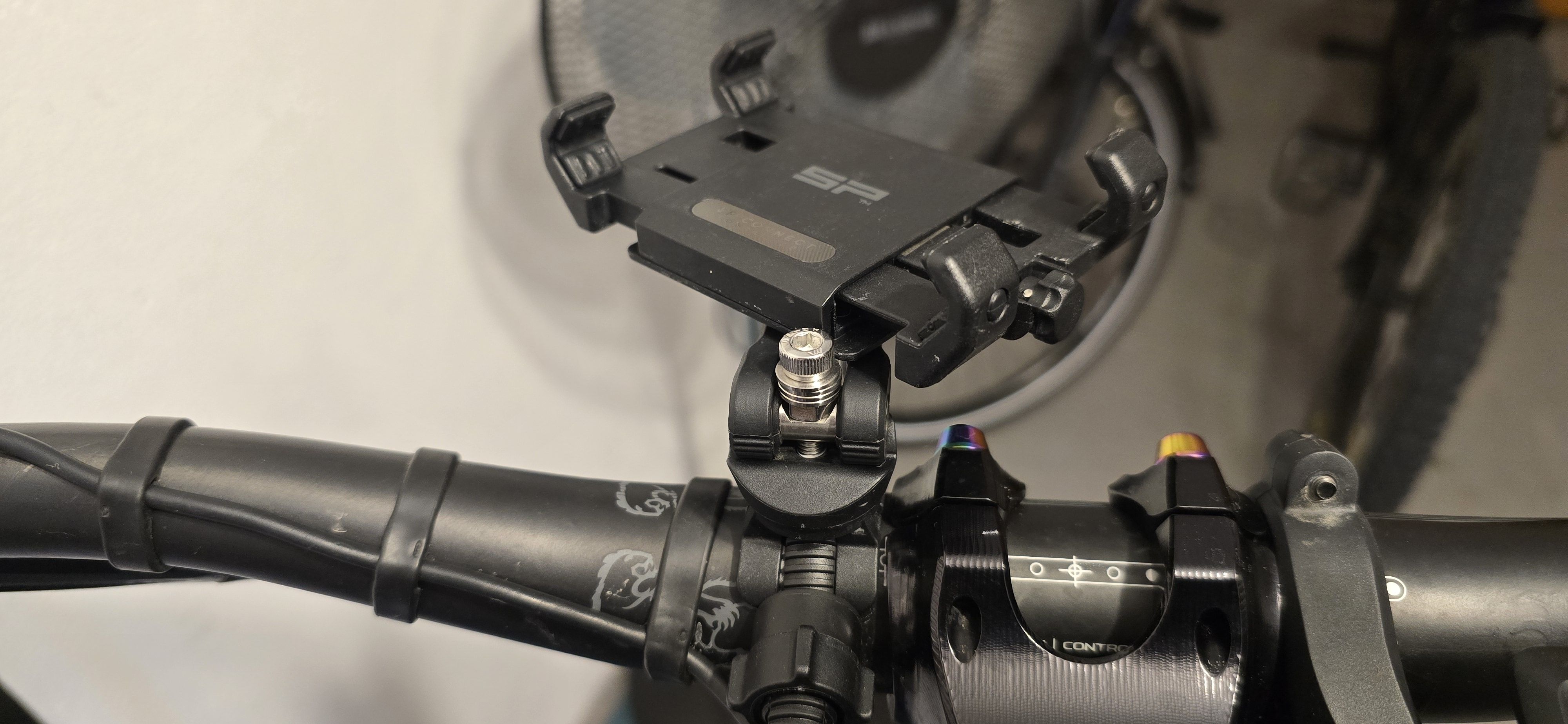

SPC universal am Lenker - andere Schraube, paar Titanscheiben - dreht noch aber geht nicht mehr ab.
