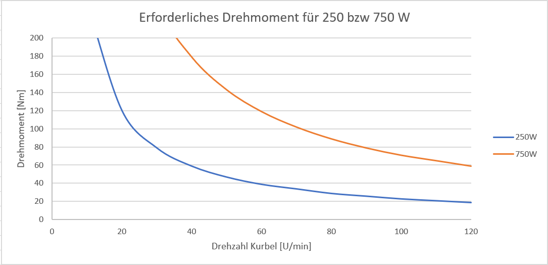

In der Theorie ist das maximale Drehmoment ja begrenzt. 250W dauerlast / Drehzahl = erlaubtes Drehmoment.
Mal als Anhaltspunkt... 70 U/min an der Kurbel, 250W bedeutet 34,1 Nm
Jetzt liefern die Motoren auch mal 750 W
Gehen wir mal davon aus das die Motoren das Drehmoment wirklich von 0 bis 120 U/min hätten. (in anderen Drehzahlbereichen ist man sowieso nicht unterwegs..,.)
Dann merkt man schnell das die Leistung vom Motor / Akku die Begrenzung ist und nicht das Drehmoment :
Bei 75Nm liegen die 250W also ab 31 U/min an, bei 90 Nm schon ab 26,5. Und das nur unter der Annahme das beide Motoren das Drehmoment da wirklich haben.
Realitätscheck : wird man kaum merken.
Geht man davon aus das bei 750W ende ist... Dann erreiche ich das bei 75Nm bei 95 U/min. bei 90Nm schon bei 80 U/min.
da wird man das eher merken, aber können das die Motoren ?
Das kann ich aus der Drehmoment Angabe der Hersteller nicht wissen. Und das ist das was mich stört.
Solange die nicht sagen wir liefern die 90 Nm von 40-100 U/min ist das reiner Marketing BS
Wenn man davon ausgeht das man kurzzeitig schon mal 300 W treten kann sind das 900W am Motor.
Das schafft man aber selber nicht unter 80 U/min. Und dann kommt dazu das die bikes keine 900W am Akku ziehen dürfen / können.
Es ist also relativ egal ob 75 oder 90 Nm. Man wird vorher meistens in eine andere Begrenzung kommen.

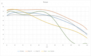

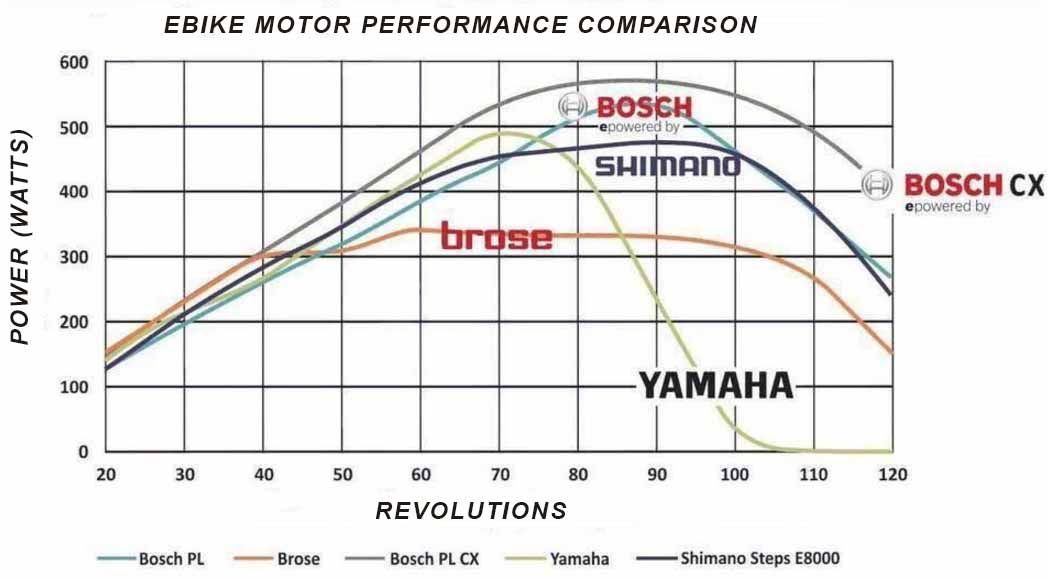

Martin hat schon recht, die Nm Angaben alleine sind relativ.
Hier sieht man ganz gut wie viel Drehmoment die Motoren bei verschiedenen Drehzahlen liefern.
https://specializedeuropebvhelp.zendesk.com/hc/article_attachments/360017937494/mceclip11.pngLeider fehlen der CX4 und Fazua.
was in der Übersetzung bedeutet das über 70 U/min praktisch kein Unterschied existiert.
Und unter 70 U/min ist der Leistungsunterschied minimal.
wäre echt mal spannend das Diagramm für alle Motoren zu haben.

Das sind die Zahlen wie sie Specialized präsentiert, bei der Bosch Präsentation fällt Specialized mit Brose fast auf dem letzten platz.
- Bosch Performance Line: 63 Nm claimed, vs. 63.5 Nm @35 rpm calculated
- Bosch CX: 75 Nm claimed, vs. 74.6 Nm @45 rpm calculated
- Shimano E8000: 70 Nm claimed, vs. 69.5 Nm @35 rpm calculated
- Brose: 90 Nm claimed, vs. 74.2 Nm @20 rpm calculated
- Yamaha: 70 Nm claimed, vs. 70.1Nm @25 rpm calculated
