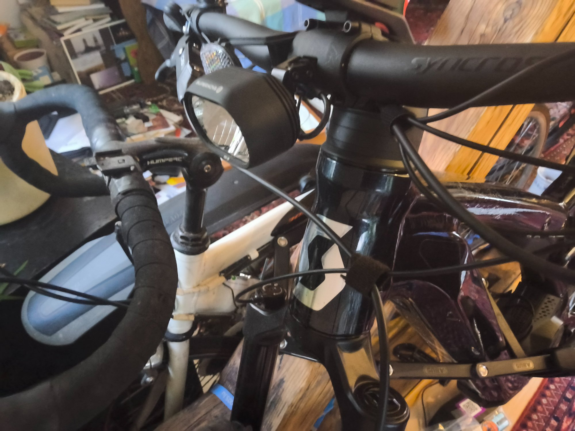

Nach langer Recherche habe ich folgende Kombination montiert:
Supernova M99 Mini Pro v2 mit SYNCROS AM Stem U-Interface Front Mount.
Vorteile:

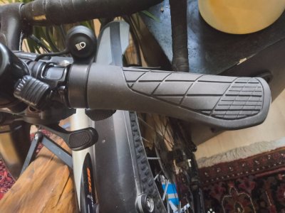

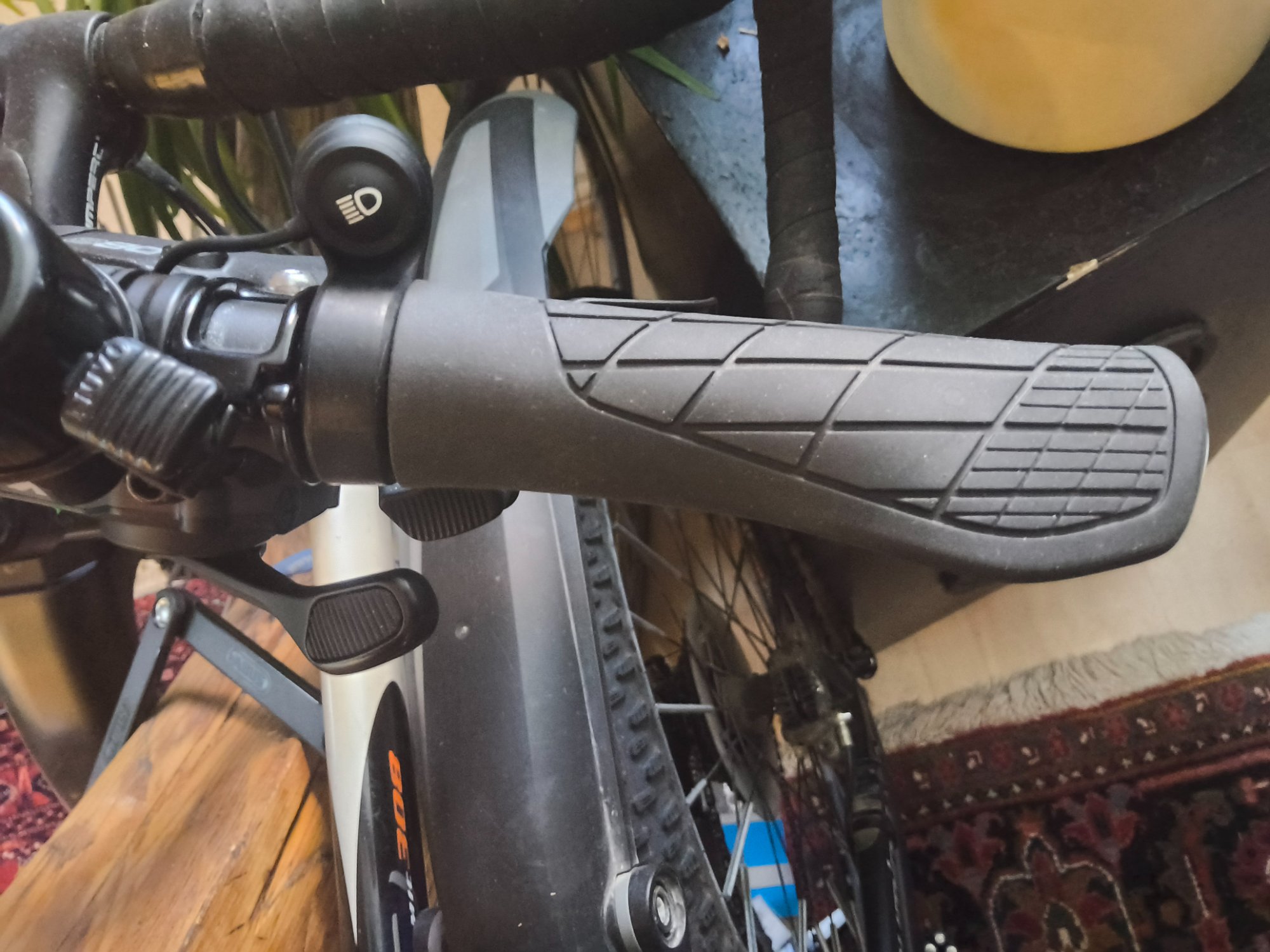

Die Supernova ist gegenüber der Konkurrenz (Lupine & Co.) im Fernlicht deutlich heller oberhalb der Hell-Dunkel-Grenze des Abblendlichts. Das ist vor allem im Winter sehr wichtig, wenn einem Zweige ins Gesicht klatschen könnten. Außerdem hat man auch beim Bremsen wenn die Gabel eintaucht noch genug Licht auf dem Trail. Trotzdem lässt sie sich so abblenden, dass man wenn man wieder Straße fährt, den Gegenverkehr nicht blendet (was man im Sinne der eigenen Gesundheit nicht tun sollte!). Die Supernova M99 mini nutzt die Leistung, die man aus dem vorverlegten Frontlicht-Kabel des Patron entnehmen kann, voll aus und lässt sich dann mit dem Systemlichtschalter der Bosch LED Remote zusammen mit dem serienmäßigen Rücklicht bequem ein- und ausschalten. Für den Fernlichschalter ist es sinnvoll, die ERGON-Supernova-Spezialgriffe zu montieren, da der Lenker auf beiden Seiten ziemlich voll und eigentlich kein Platz für den Schalter ist.
Mit dem Syncros-Mount kann man die Lampe direkt am Vorbau montieren. Dazu demontiert man die vordere Hälfte der Lenkerklemmung, nimmt den Gummi heraus, steckt den Lampenhalter durch und montiert die Lenkerklemmung damit wieder. Das sieht nicht nur gut wie aus einem Guss aus und passt zur schönen Integration des Patron, sondern es ist extrem stabil. Dasselbe gilt für die genannten Ergon-Griffe.

Hier die Bilder. Ach ja, man braucht noch ein passendes Anschlusskabel. Es liegt zwar eines dabei, das hat aber einen Bosch-Stecker dran. Ich empfehle, entweder dieses Kabel auf der Bosch-Stecker-Seite abzulängen und mit dem von Scott vorverlegten sauber zu verlöten und Schrumpfschlauch drüber zu machen, oder das Zubehörkabel von Supernova mit dem offenen Ende zu kaufen (ist beo einer eventuellen Reklamation oder späterem Verkauf vielleicht besser, das unversehrte Originalkabel noch zu haben).
