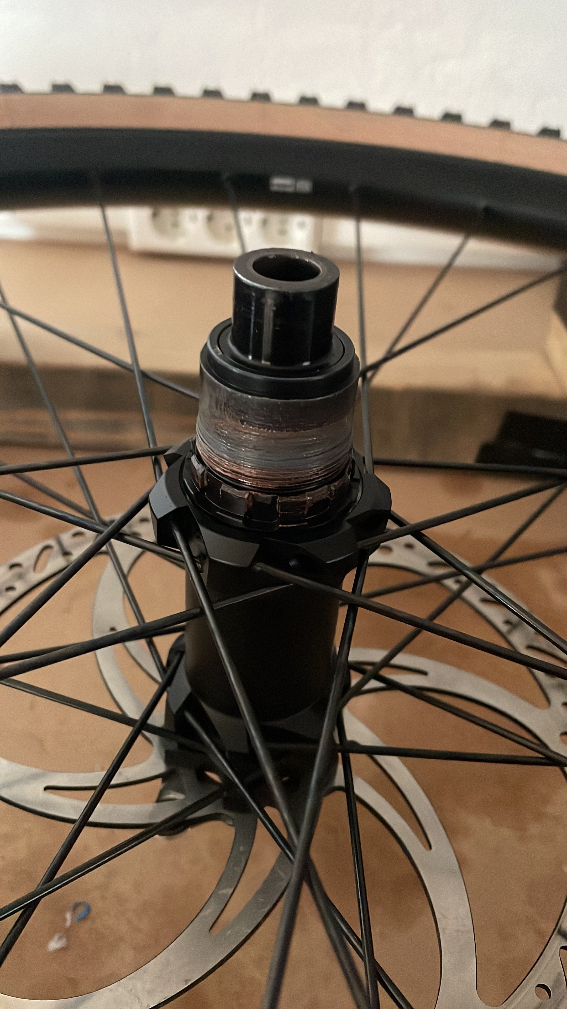

Nach Einbau einer neuen Felge mit einer DT Swiss H370 Nabe (12x148 mm) mit SRAM GX Zahnkranz, schleift die Kette am Schaltauge. Das Schaltauge habe ich mit Kontrollehre überprüft und ist in Ordnung

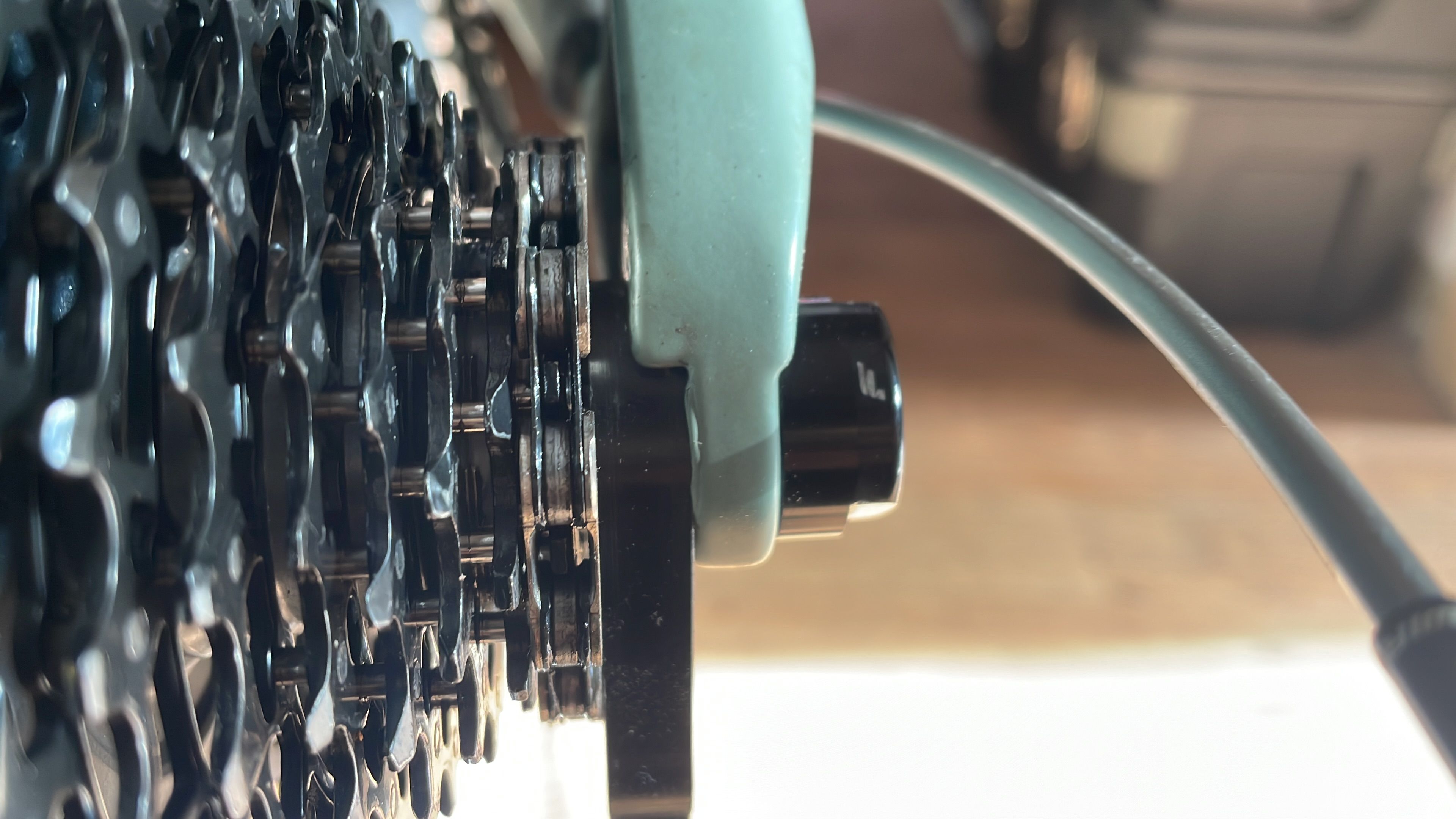

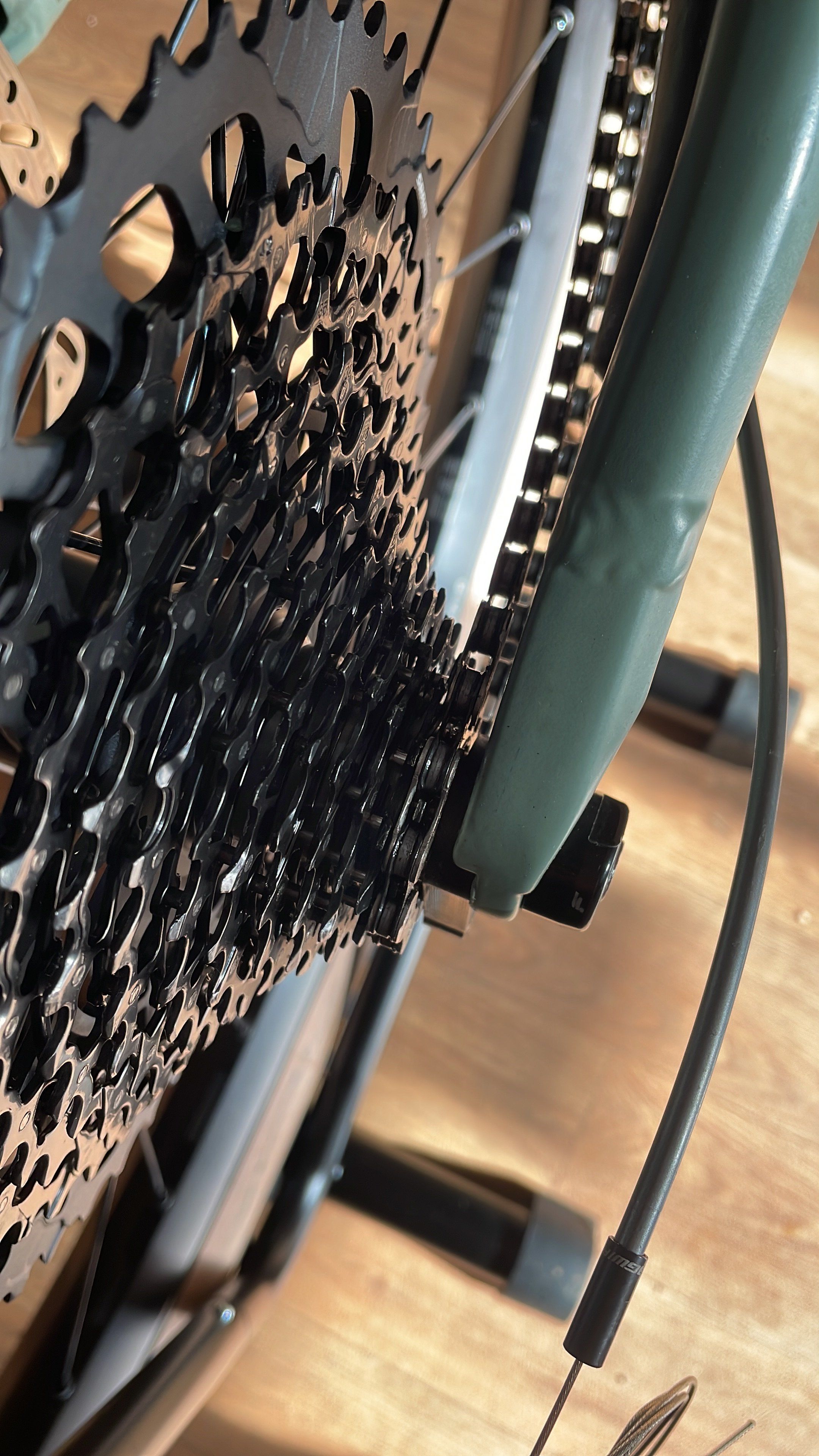

An den Bildern kann man sehen das die Kette press an dem Schaltauge anliegt.

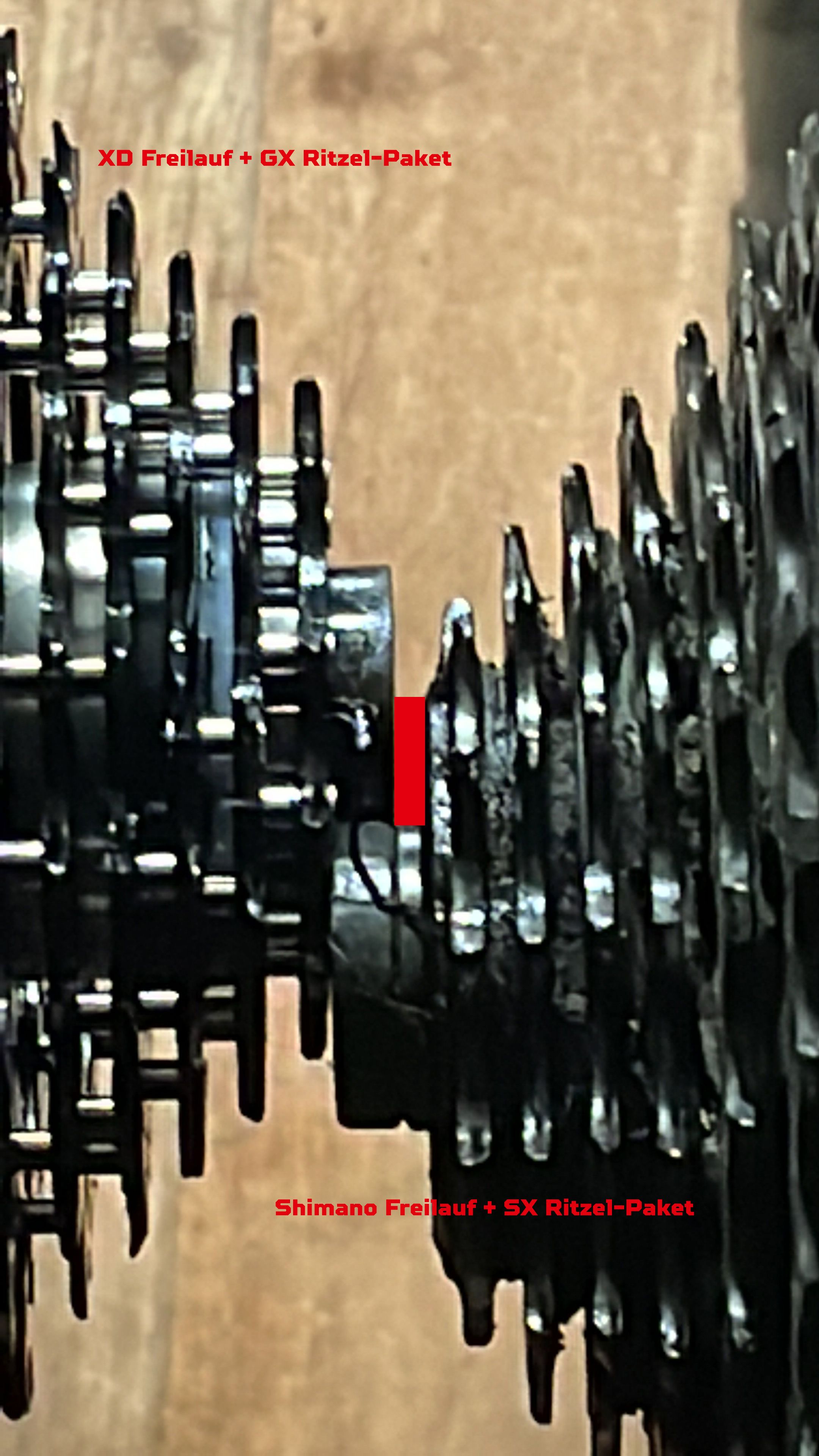

Hier habe ich beide Felgen gegenübergestellt und man sieht (rot markiet) das an der DT Swiss Nabe circa 2mm fehlen.

Der freilauf steckt nicht ganz in der nabe.

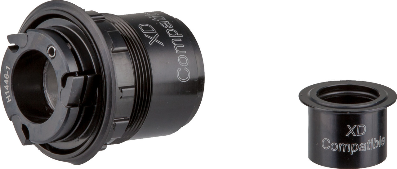

Oder du hast die falschen endstücke montiert.
Felge gebraucht gekauft?
Bei dt swiss benötigst du zu jedem freilauf ein passendes endstück, kann sein das da vorher ein shimano Freilauf drauf war?
Den Freilauf habe ich mehrmals überprüft. Das mit den Endstücken wäre möglich, allerdings sind es neue Felgen. Ich werde den Verkäufer/Shop heute mal anschreiben ob die vergessen haben, die Endkappen mit zu schicken.
