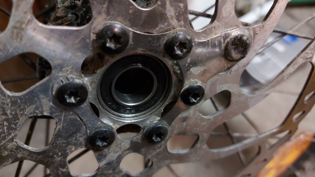

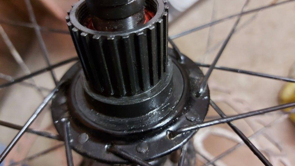

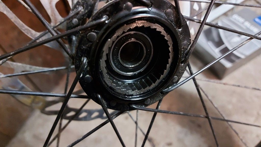

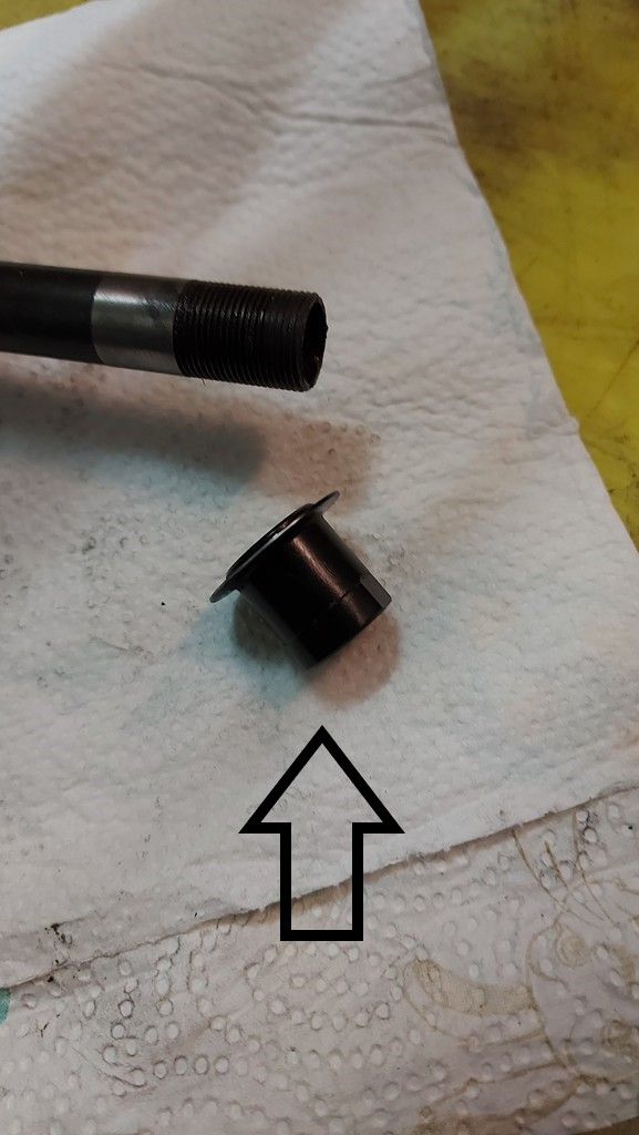

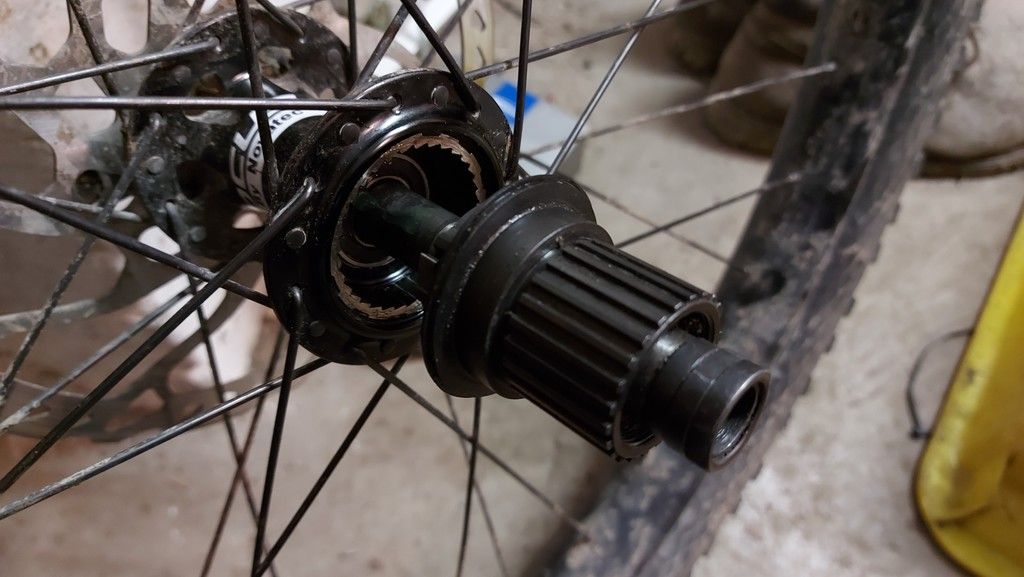

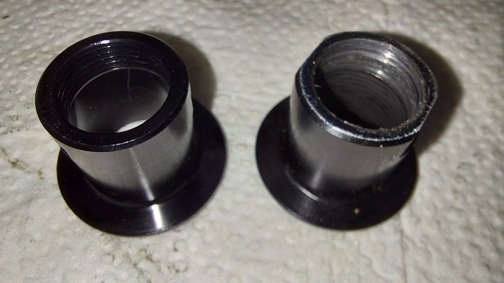

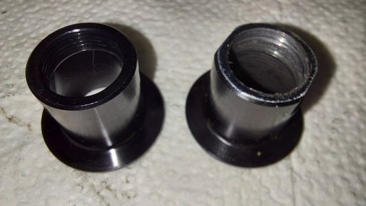

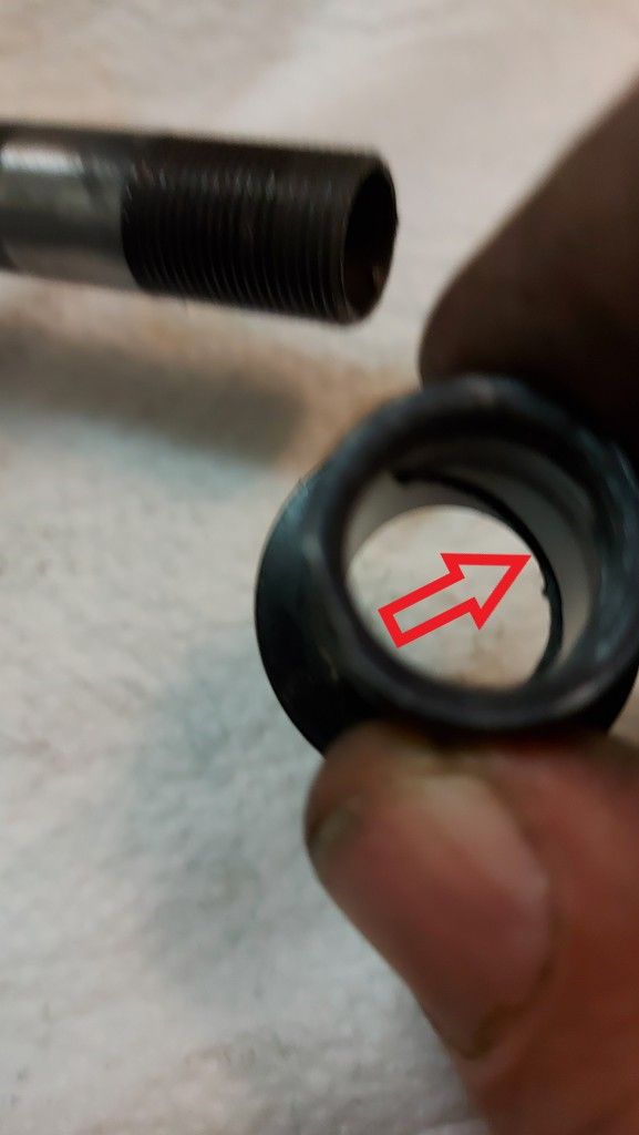

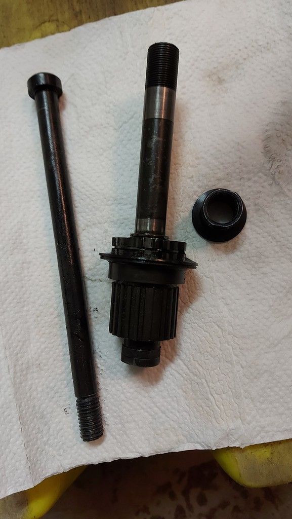

Aber ganz ehrlich, sowas muss man doch spüren...
entweder schaltet es ned richtig oder beim einlenken in ner jurve hat man so ein schwammiges gefühl?
Es fing bei der letzten Tour mit ungenauen schalten an. Dann hatte ich zu Hause die verschlissene kassette+Kette erneuert. Dabei fiel es mir dann auf. Ich hatte auch leichtes schleifen am Bremssattel. Der hat vermutlich das Rad seitlich geführt.
Als ich den Sattel entfernt hatte, konnte ich das ganze Lauf rad hin und her bewegen.
schwammig war da nichts, die lagerung ist ja noch ok.

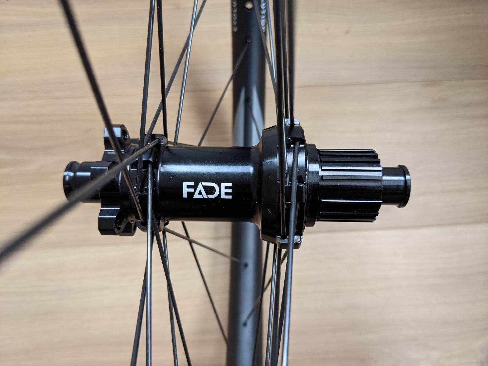

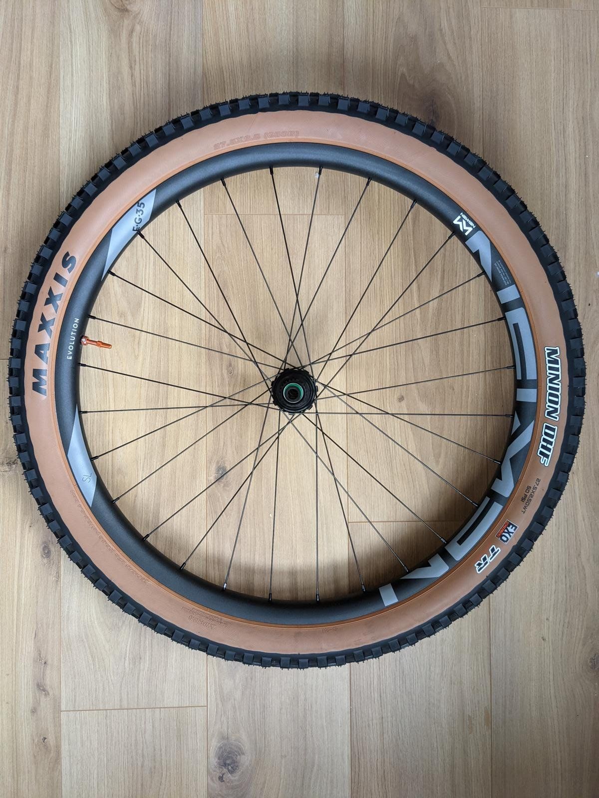

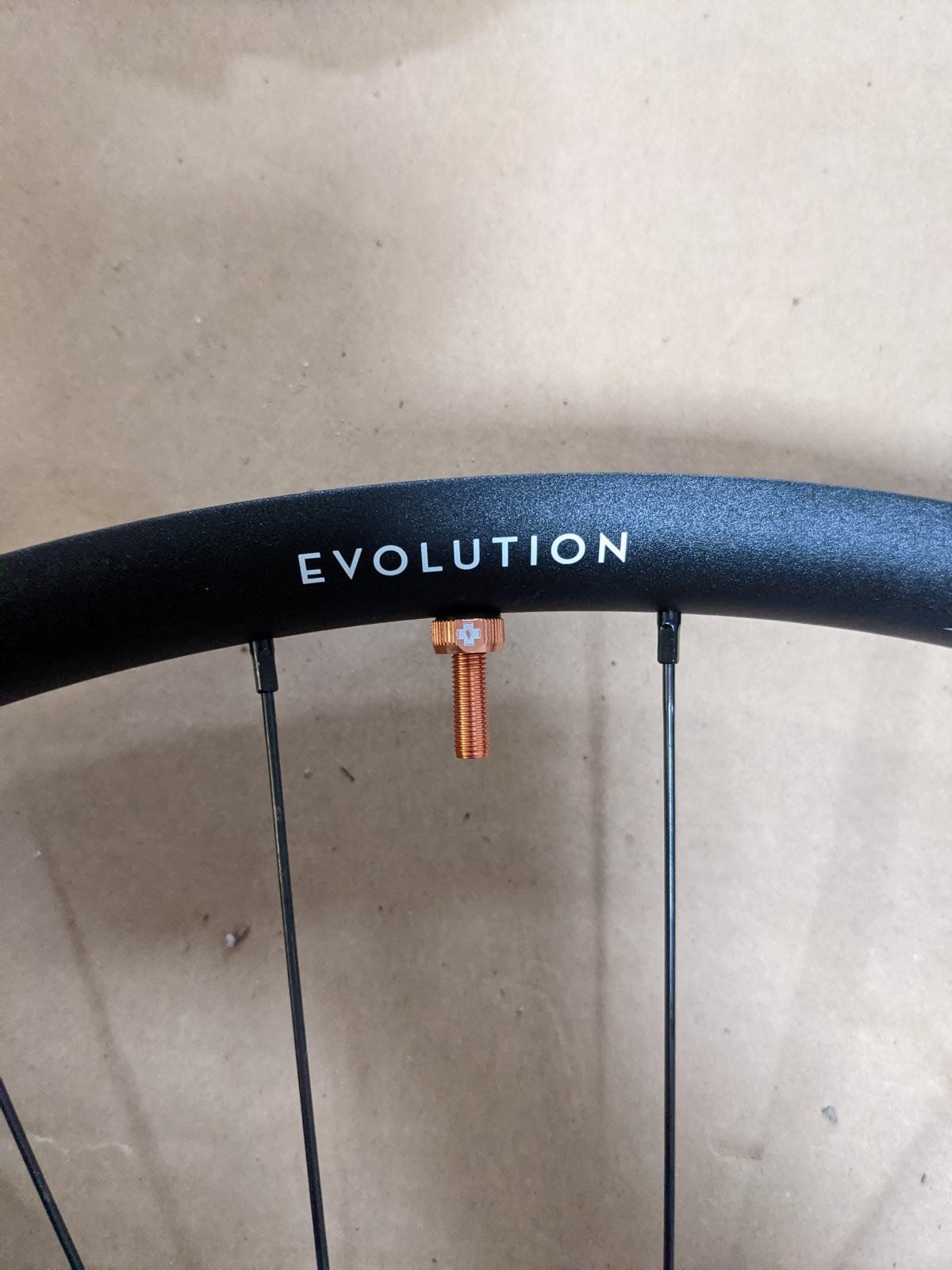

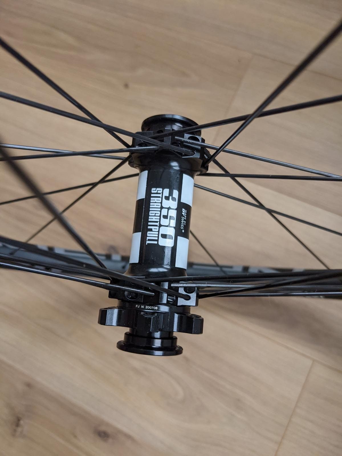

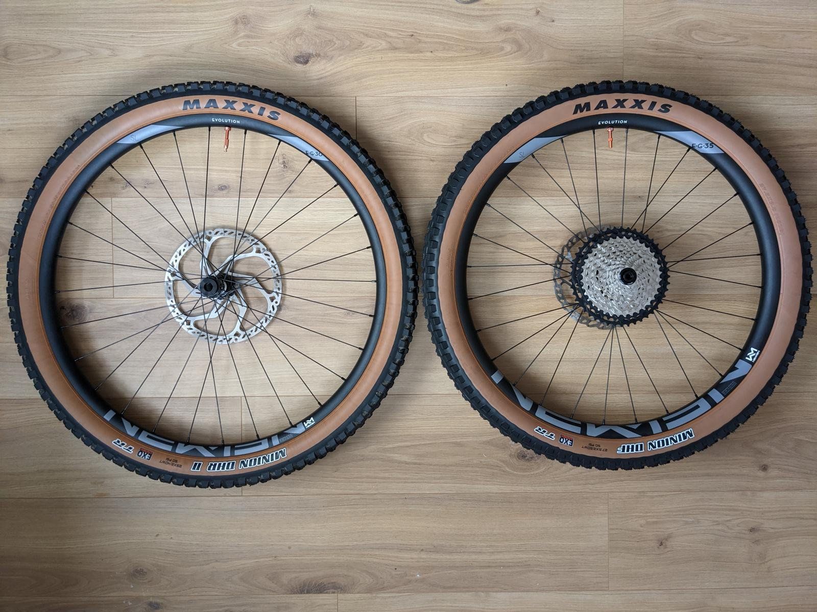

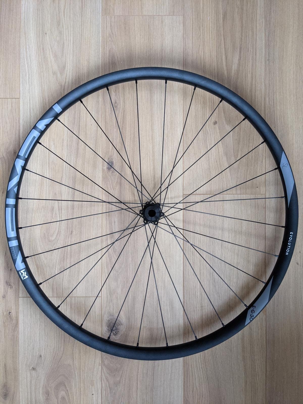

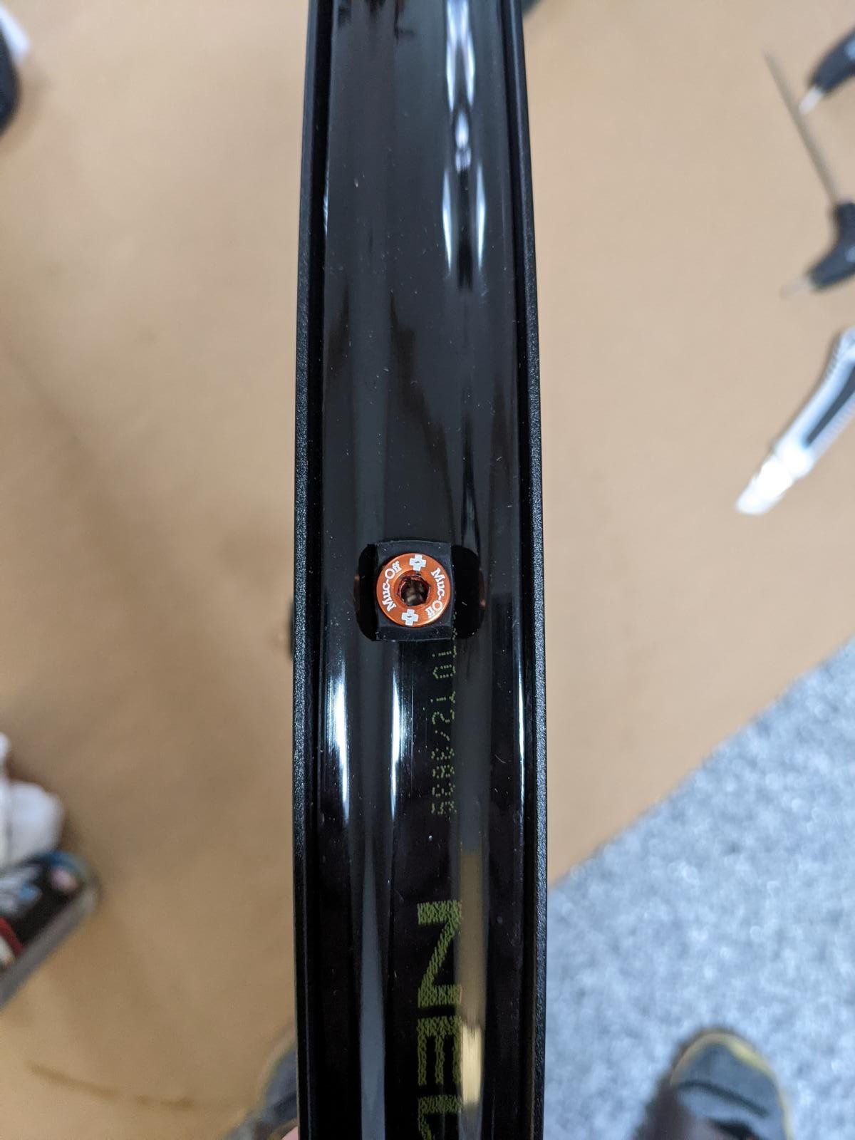

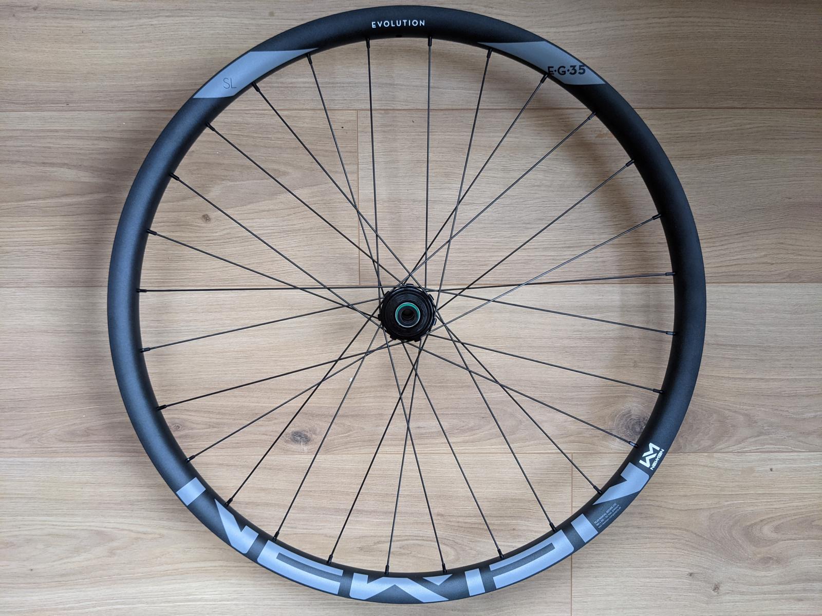

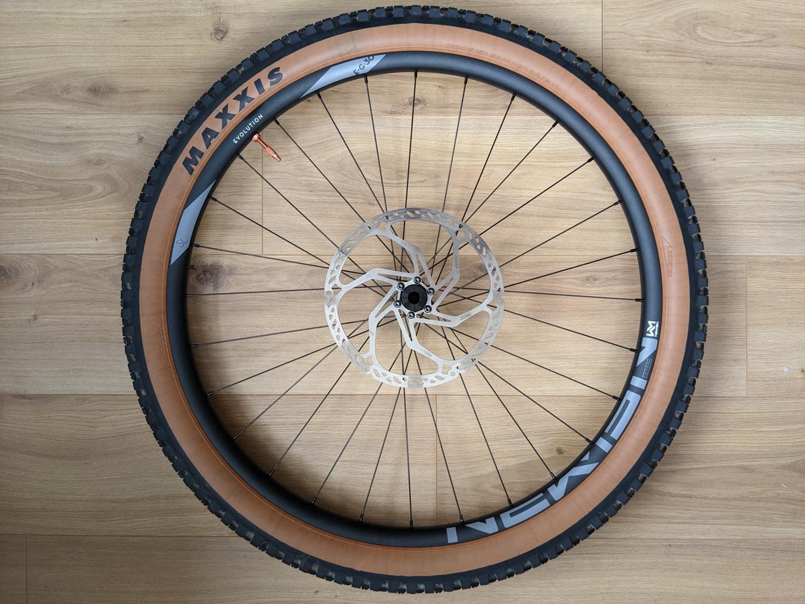

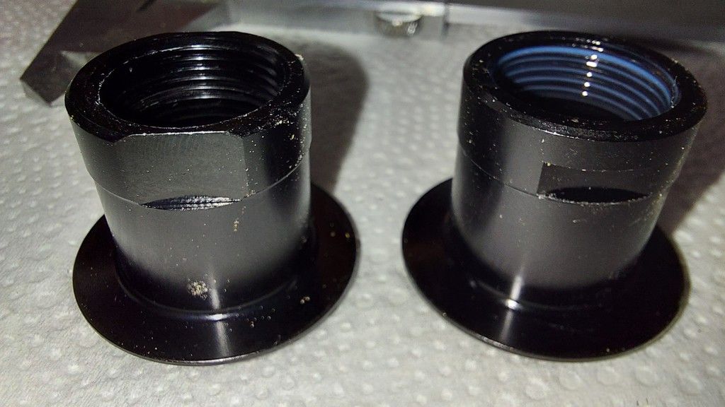

Also gut, hier schonmal die Infos zum LRS:
VR: Newmen E.G.30 29"+ DtSwiss 350 Straighpull+ Sapim Race+ Newmen Tubeless Stripe + Torque Caps + Muc Off Tubeless Ventil Orange
Gewicht ohne Ventil, inkl. Felgenband: 943gr.
HR: Newmen E.G.35 27,5" + Newmen Fade Microspline + Sapim Race + Newmen Tubeless Stripe + Muc Off Tubeless Ventil Orange
Gewicht ohne Ventil, ohne Felgenband: 1041gr.
Nebenbei:
Der original verbaute LRS Race Face AR30 29" wiegt ca. 1280gr.+1025gr. inkl. Felgenband.
Aufgebaut von R2 Bike
Kassette: Shimano XT 10-45
Bremsscheiben Hinten: Shimano Sm rt66 l 203
Reifen hinten: Maxxis DHF 27,5*2,5" Tanwall
Reifen vorn: Maxxis DHRII 29*2,4" Tanwall
Bremsscheibe Vorn: TRICKSTUFF Downhill Disc HD 223
Gewicht Rad komplett hinten: 2720gr. (inkl. ca. 70ml DocBlue)
Gewicht Rad komplett vorn: 2260gr. (inkl. ca. 70ml DocBlue)
Und bevor jetzt jemand sagt, DHR und DHF sind doch am falschen Rad?!?!
Nein, das ist Absicht. ;)
DHRII ist ein super Vorderreifen, unter anderem wegen sehr gutem Bremsgrip
DHF ist eine super Hinterreifen, wegen abgeflachten Mittelstollen rollt der sehr gut
Außerdem wollte ich hinten möglichst "Fat"....
