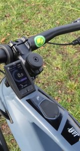

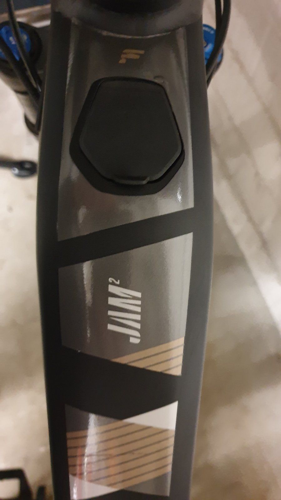

Also ich finde ja das Kiox ist schon schick. Aber habe es auch etwas versteckter montiert. Was mich noch echt stört sind die Aufkleber oben um die Ladebuchse. Mir gefällt die Position der Ladebuchse dort oben auch nicht so gut. Das hat Cube irgendwie schöner geregelt. Aber ich würde mich auch über mehr Bilder zu deinen Umbauten freuen.

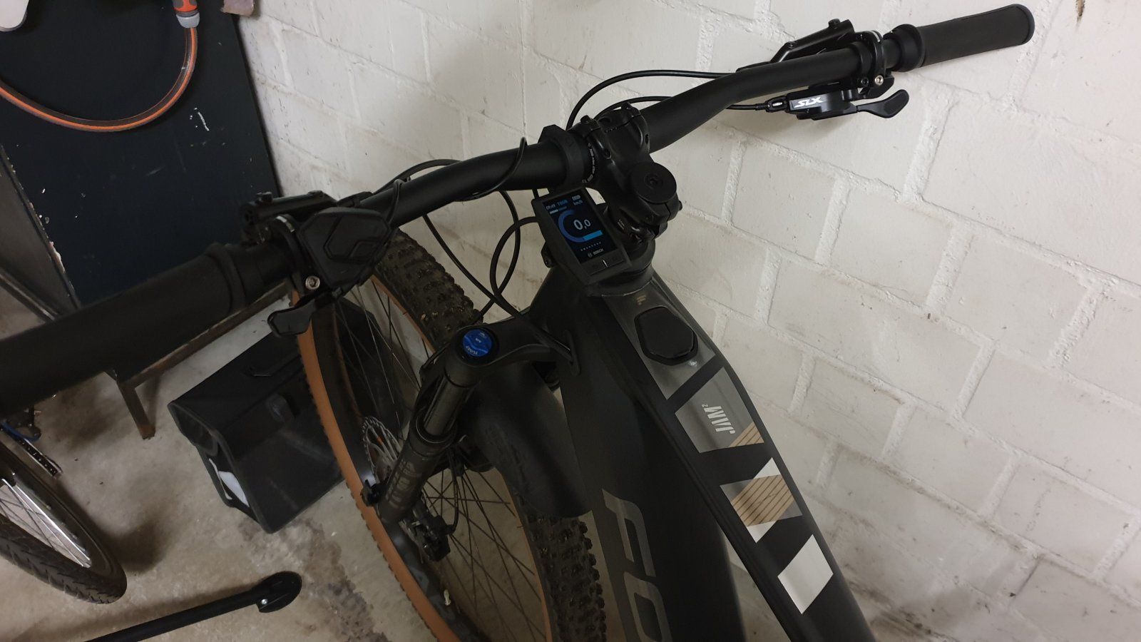

Dachte z.B. an die Halterung des Kiox, weil es ja sehr exponiert oben auf dem Lenker steht.

Moin, Glückwunsch zum Bike. Ich habe bei mir nur das Kiox geändert und andere Reifen montiert.

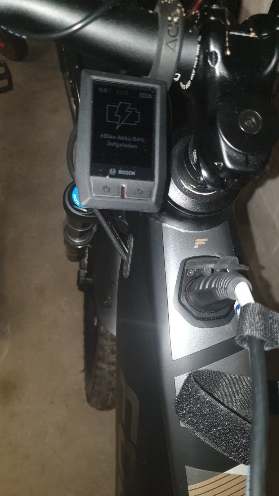

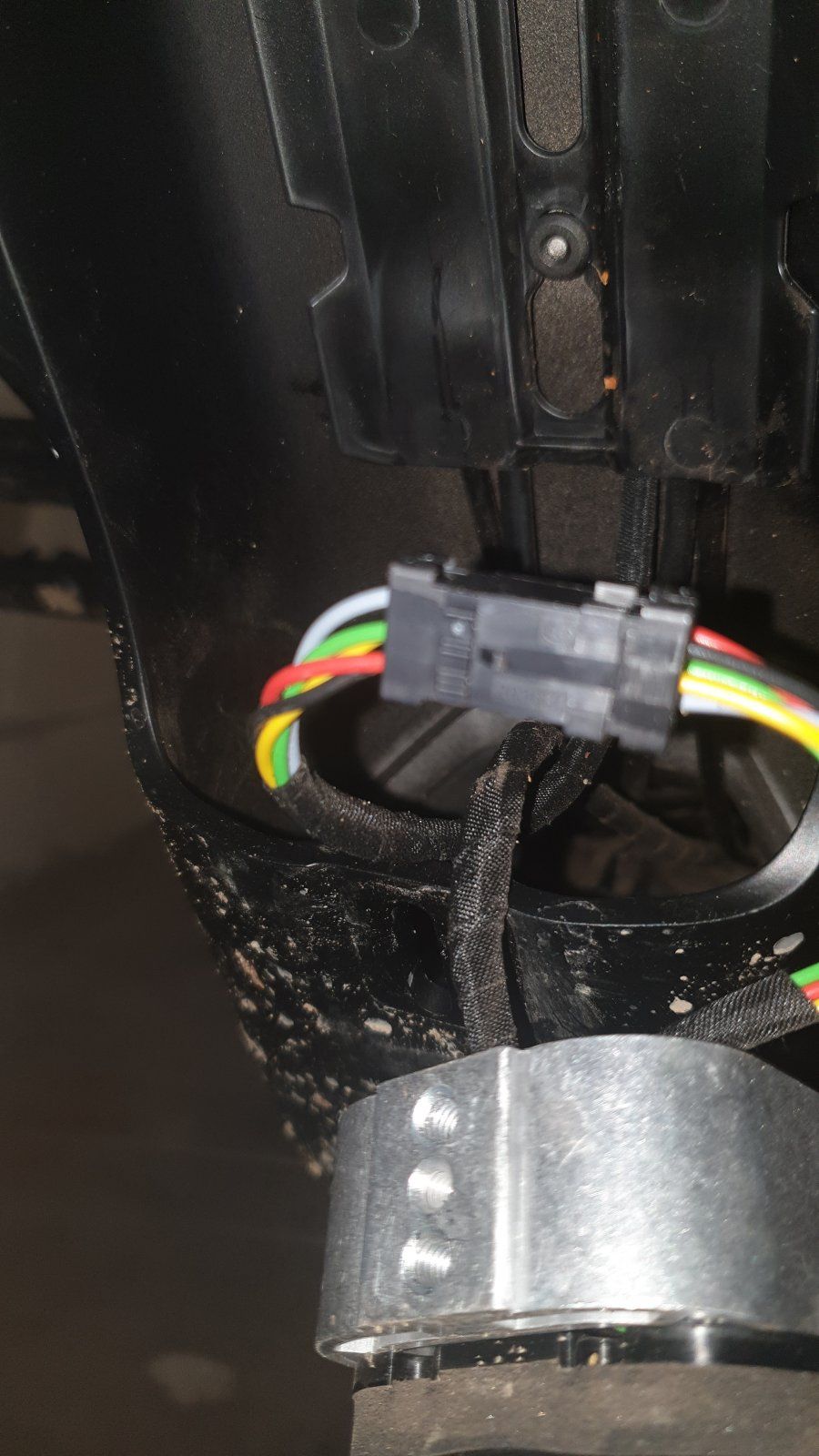

Mal ne Frage: wenn ich das Ladegerät oben ins Rad stecke lädt der Akku nicht. Gibt es da einen Trick?

Es gibt Fahrrad-Tests, da wird bemängelt, dass das man mit dem Knie ans Kiox kommt, weil es neben dem Vorbau angebracht ist. Andere meckern, dass es oben drauf ist.... Ich lass meins oben drauf, mittig, dort guck ich während der Fahrt hin, nach vorn...

Nein, da gibt es keinen Trick. Man steckt an, nach drei Sekunden schaltet sich das Ladegerät hörbar durch ein KLICK ein und das Kiox wird aktiviert und zeigt den Ladezustand an.

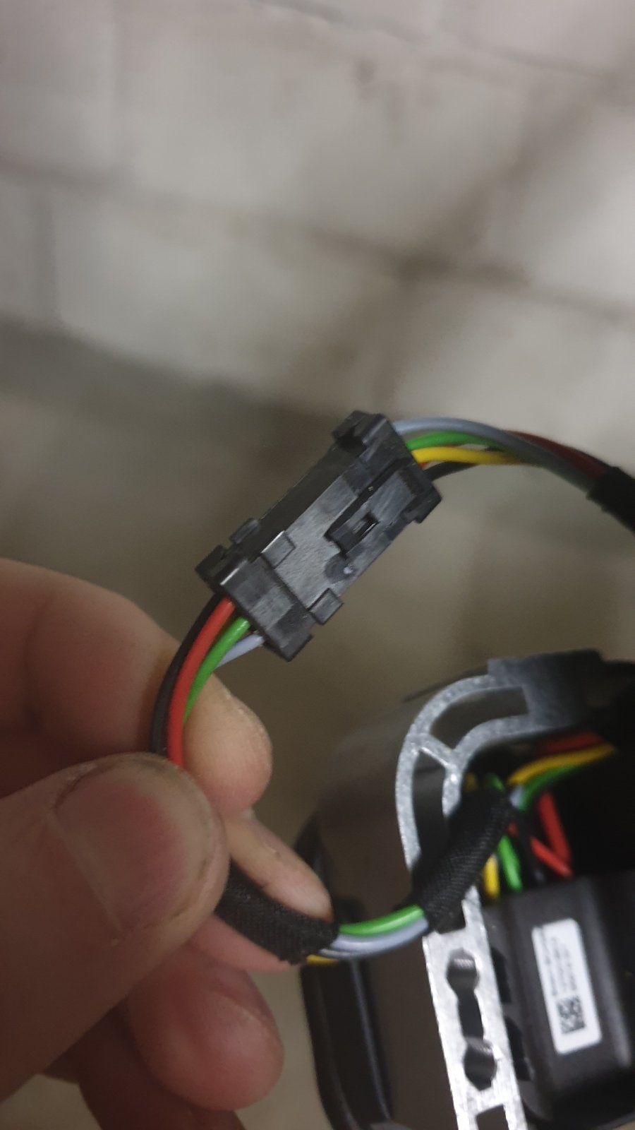

Da ich es online gekauft habe ist der Support vor Ort nicht möglich. Da ich aber nicht auf den Kopf gefallen bin, habe ich mal 2 Schrauben gelöst und folgendes vorgefunden...
Die haben einfach den Stecker falsch zusammengesteckt mit aller Kraft. Vermutlich kann der Händler nichts dafür. Aber sowas ist doch ein no go. Da der Stecker egl. Offensichtlich nur auf einer Seite einrastet. Bei fast 5000Euro echt traurig.
Naja aber ich habe den Stecker gedreht und alles läuft wie es soll. :)
Das ist echt übel. Ist vermutlich schon im Werk passiert, der Händler baut da eigentlich nichts mehr um. War der grüne " E-Test" Aufkleber auf dem Lenker? :)

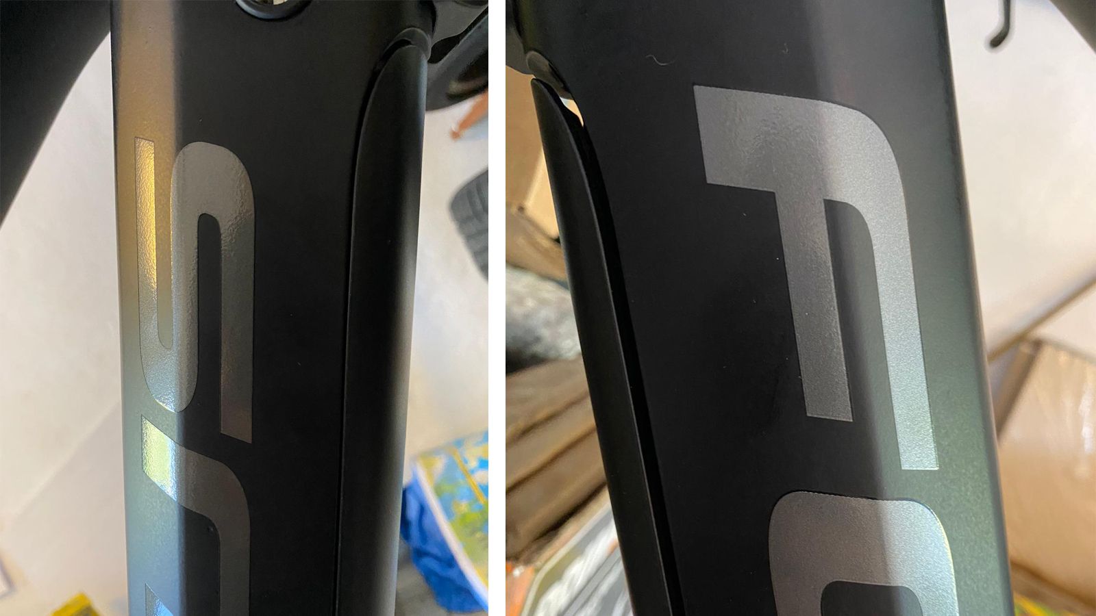

4. Akkudeckel: mir ist aufgefallen, dass der Akkudeckel auf der Seite des Schlosses bündig sitzt. Aber der gegenüberliegenden Seite (also links) hab ich zwischen Rahmen und Akkudeckel ein ziemliches Spaltmass. Schätze mal 3-6mm. Habt ihr das auch? Idee zum Ausgleich?

PS: Also was die Aufkleber betrifft: Ich glaube die Focus Logo Aufkleber am Rahmen sind Überlackiert. Hab auch schon versucht diese zu entfernen. Komm da aber mit nichts drunter.

Ein Kollege von mir hat mal Decals iwo in England bestellt, ich frag mal wo das war. Er war begeistert. Die Aufkleber oben auf dem Oberrohr sind meiner Meinung nach nicht überlackiert. Könnten also abgehen. Beim Focus Logo würde ich dir zustimmen.

Bei mir ist der Spalt sehr gleichmäßig auf beiden Seiten. Du kannst mit der Arretierplatte unten am Oberrohr (2 Schrauben) den Sitz des Akkus anpassen. Einfach mal leicht lockern bei montiertem Akku und etwas probieren hoch runter rechts links, bis es dir gefällt. Der Sitz der oberen Akkuhalterung ist fix und wird durch die Schrauben im "Knockblock" fixiert.
Du kannst ja mal ein Bild posten und markieren was du meinst. ;)

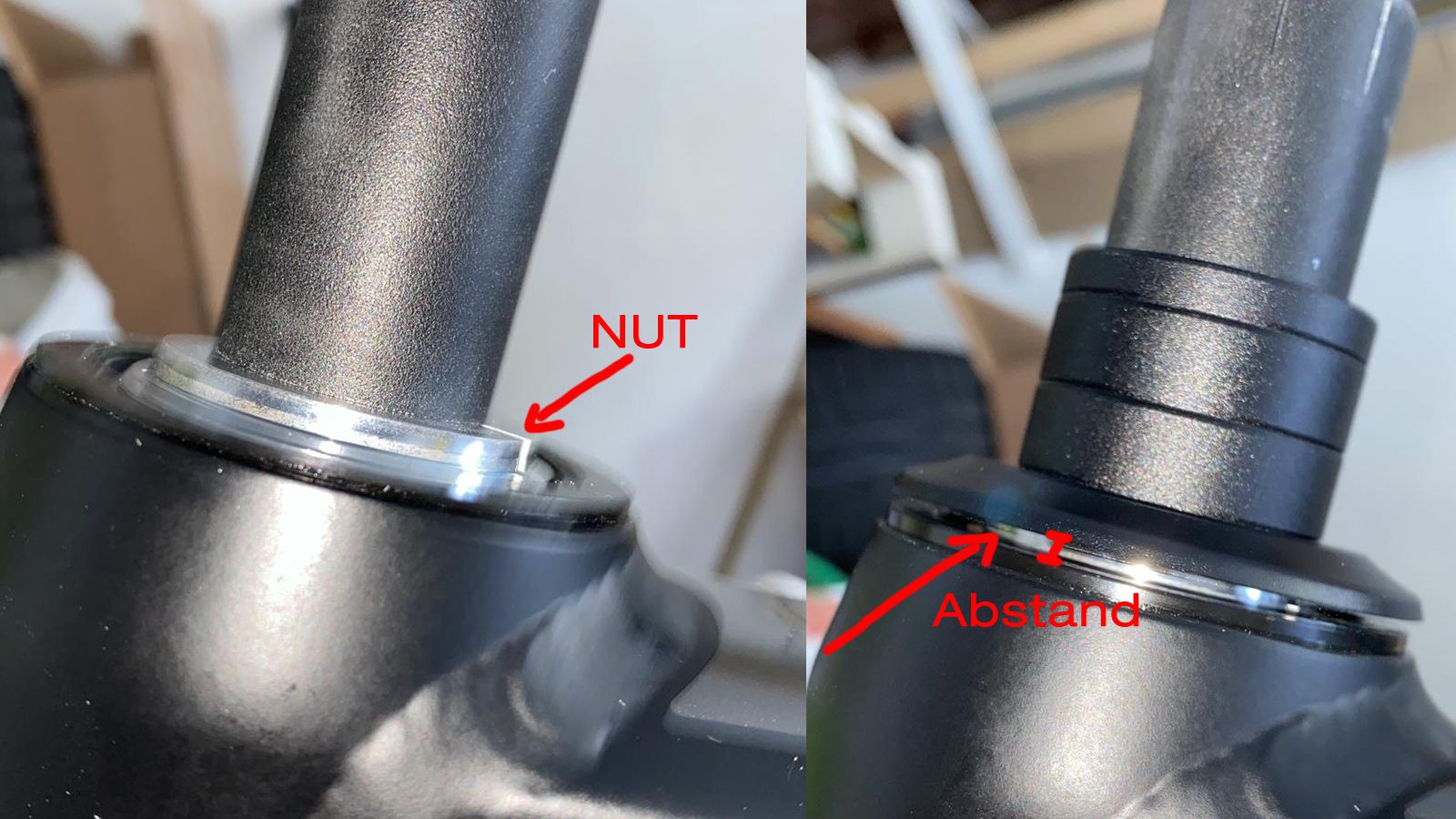

@maklie hier mal 2 Fotos. Unten am Oberrohr? Da hab ich jetzt nichts gesehen. Erstmal hier die Fotos. Danach hab ich nun noch ein anderes Problem entdeckt.
Ein anderes Problem was aufgetaucht ist. Also, hab die Spacer wollen unter den Lenker plazieren. Schraube oben auf. Dann Spacer raus, beide Schrauben des Lenkers gelöst. Lenker abgezogen. Spacer alle rein, Lenker drauf, Abschlussplatte mit Schraube drauf und festgezogen. Da bemerkte ich den Spalt (siehe Foto). Keine Ahnung was da heute schief läuft. Aber ich bekomme den nicht mehr dicht, siehe Foto. Eventuell kann man mit der Nut was justieren, keine Ahnung. Hab hier nen halben cm etwa Abstand. Ist glaub das obere Lager was oben einen halben cm übersteht. Wenn dazu jemand eine Idee hat. Weiß nicht mehr weiter.
