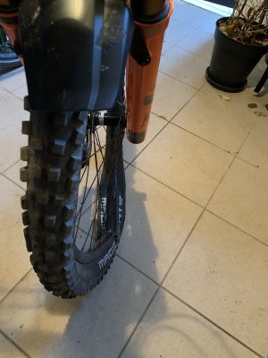

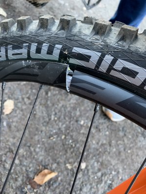

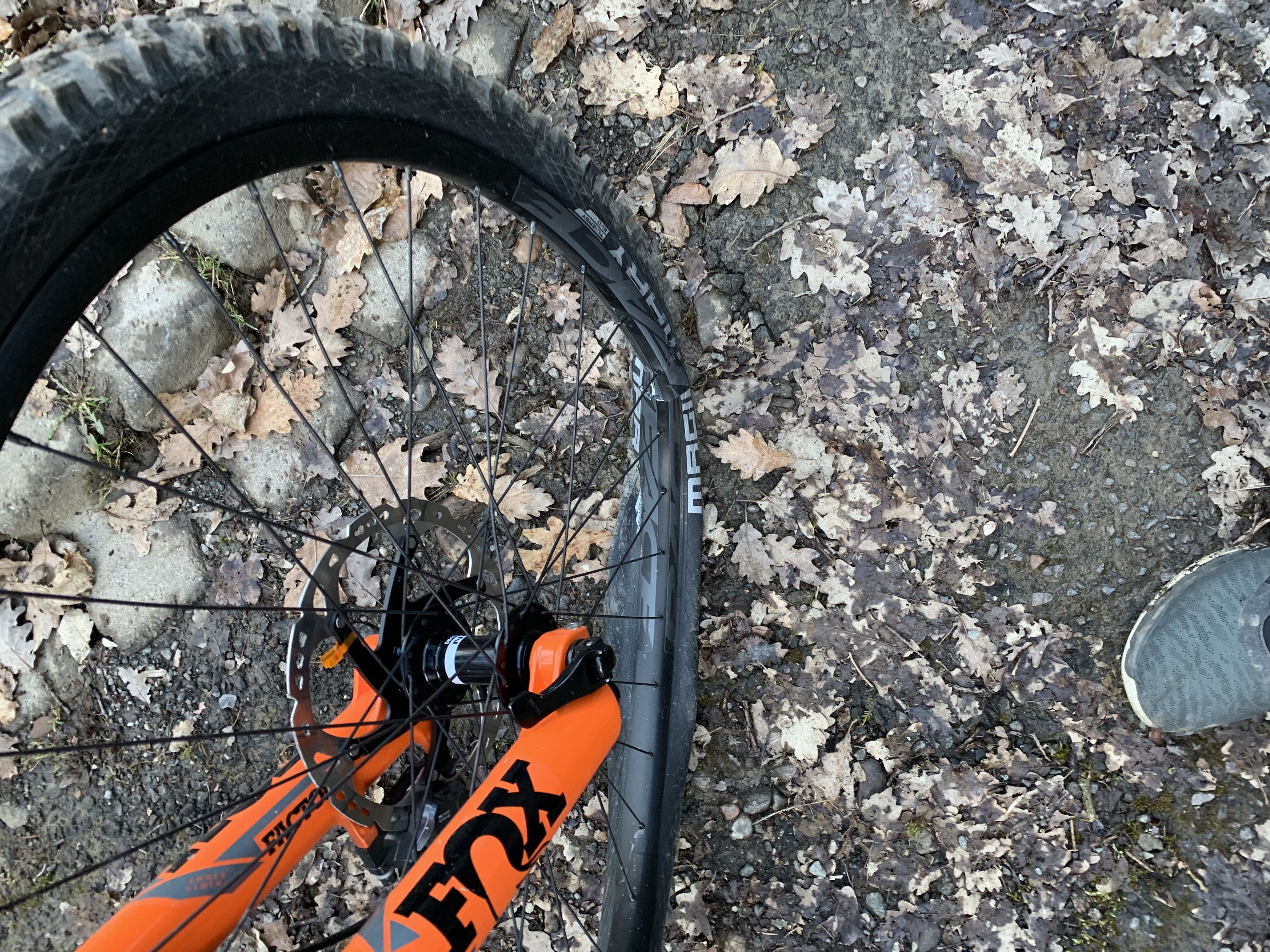

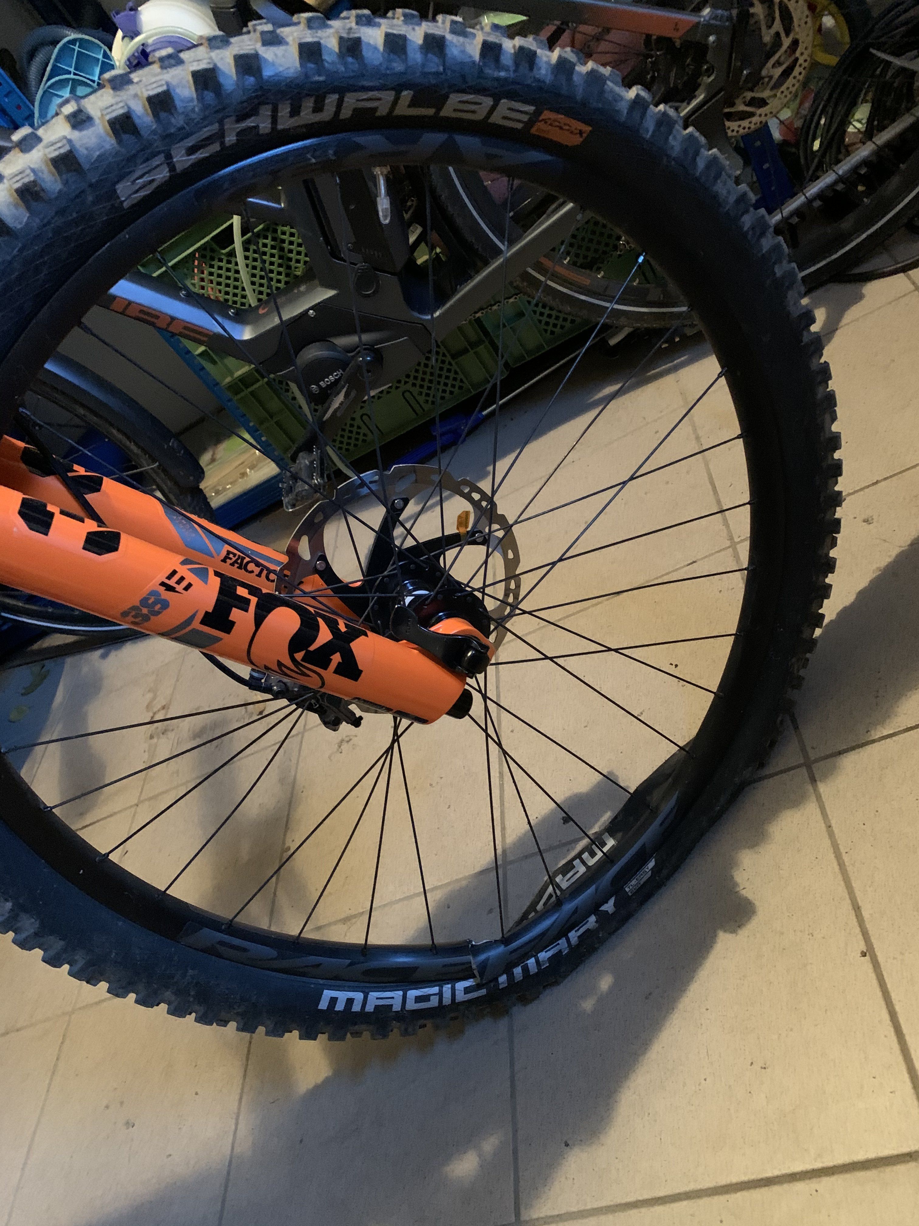

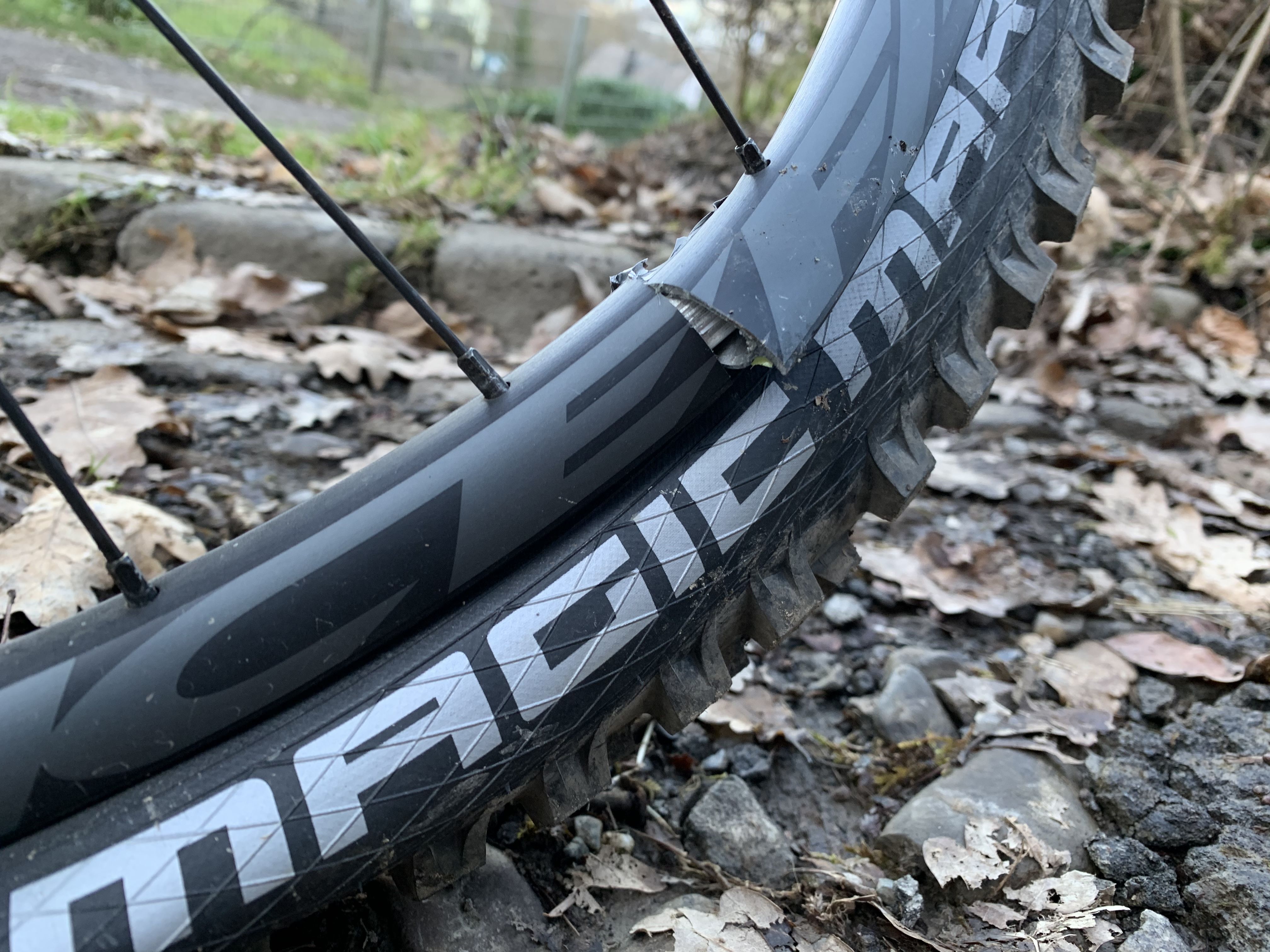

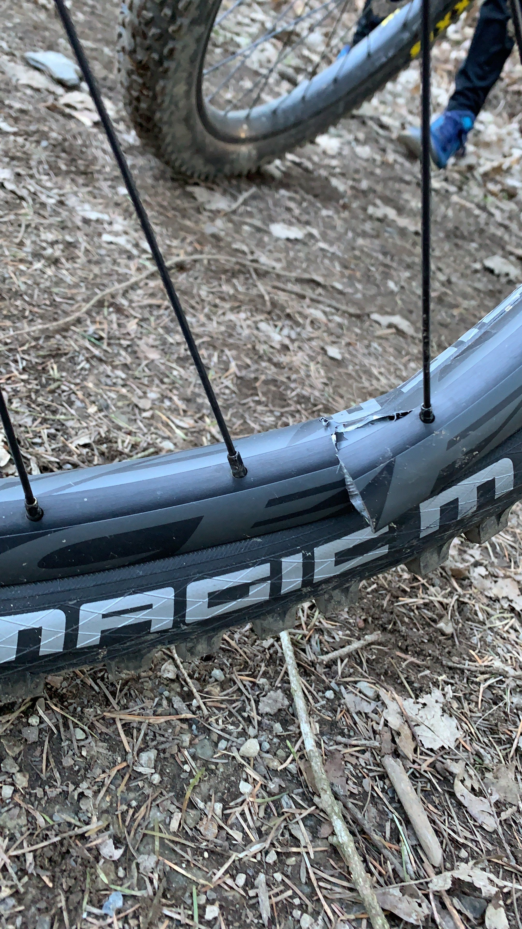

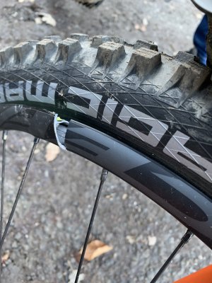

Hallo zusammen, auf der heutigen Tour ist mir schlagartig die Felge gebrochen. Ich fahre die oben genannte Felge auf meinem Focus Sam2 6.9 nun knapp 250 km. Das kann ja nicht sein oder?! Die Strecke verlief nur über „Waldautobahn“ ohne jeglic starke Bealstungen etc. Als ich mich auf den Weg Richtung Trail machte knarzte es laut, keine Sekunde später lag ich da. Die Felge ist schlagartig komplett an der Schweißnaht gebrochen, genau gegenüber des Ventils. Eigentlich ist das für einen so Namenhaften Herrsteller ein No-Go. Woran kann das liegen, was soll ich machen? Hat jemand schon erfahrungen? Am zgG. liegt es nicht da ist alles im grünen Bereich.
Viele Grüße
Julius

Wie bereits geschrieben, würd ich direkt reklamieren. Das darf nicht passieren. Vor allem nicht dann, wenn mans nicht krachen lässt.
so wie es aussieht, ist die Felge am Stoß gebrauchen / auf gegangen. Sprich, das sieht nach nem Produktions / Material Fehler aus.
Eventuell war das ganze noch mit ner ungünstigen Speichenspannung gepaart.
Nutzt dir ja nix.

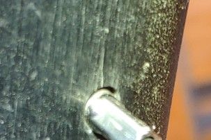

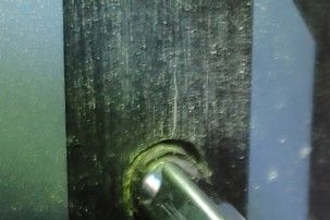

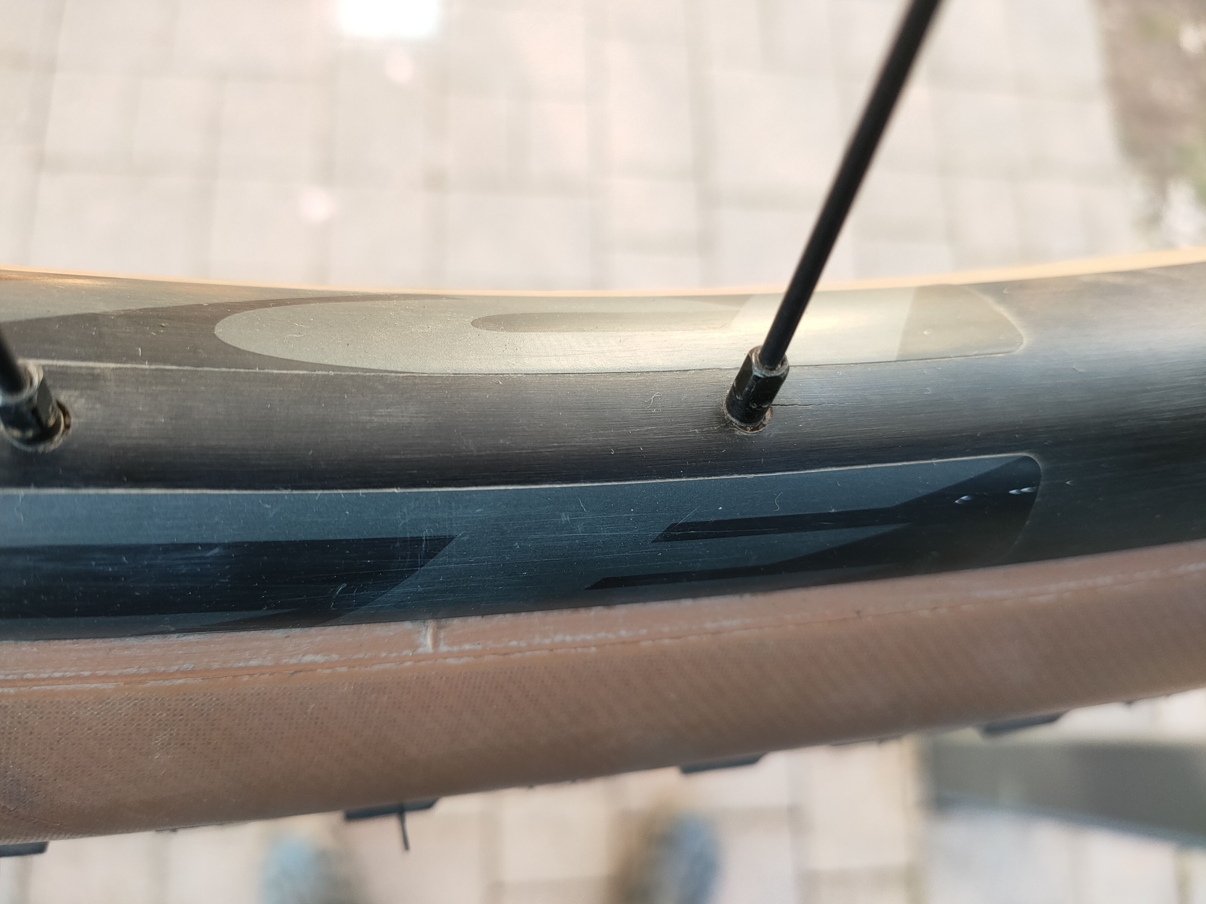

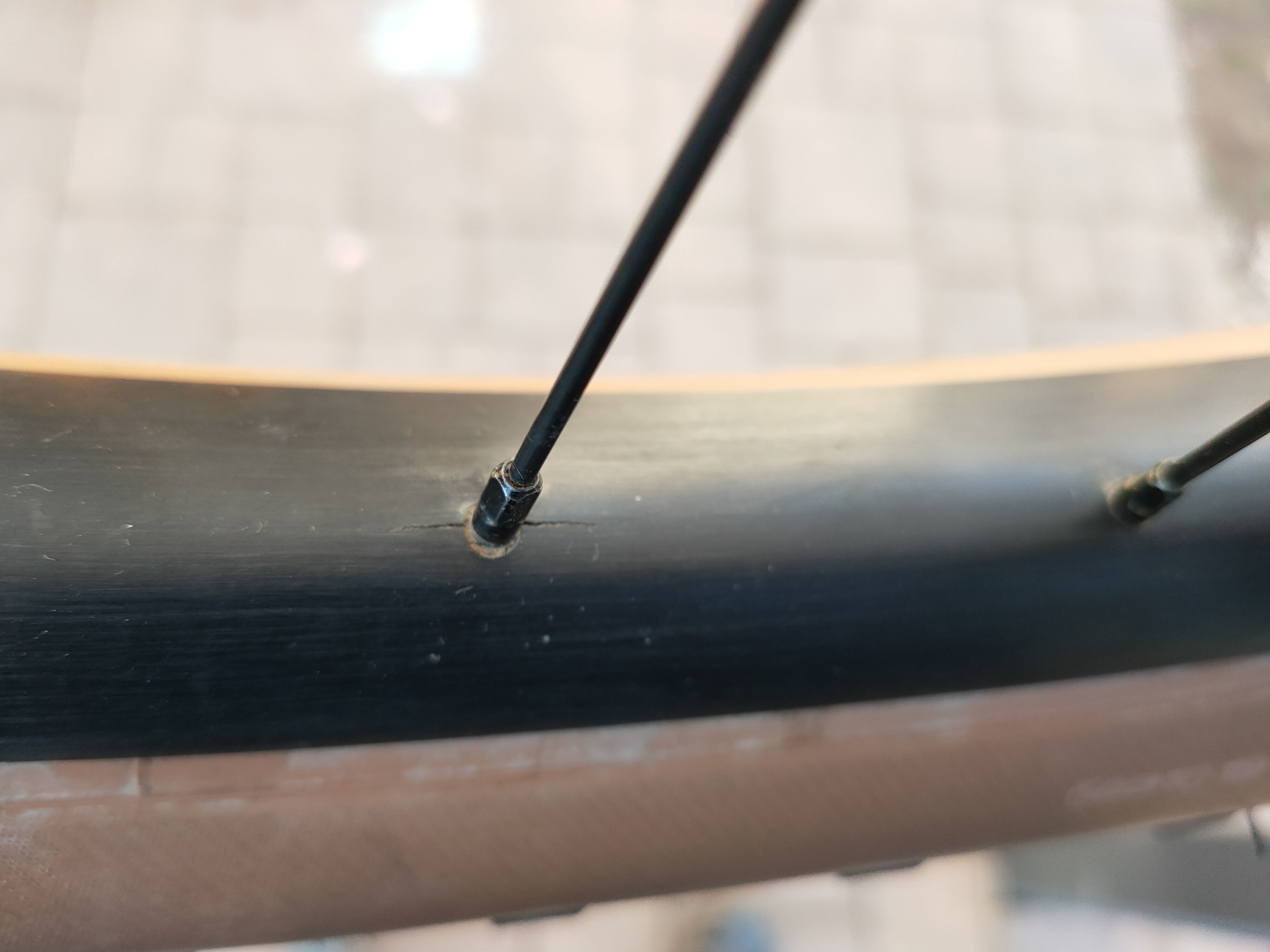

Die reißen auch, wenn sie nicht genutzt werden. Als ich reklamierte, waren vier Nippellöcher eingerissen. Daraufhin wurde der LRS demontiert und still gelegt. Nach erfolgreicher Reklamation, hab ein altes LR noch hier, waren es schon einige mehr.
