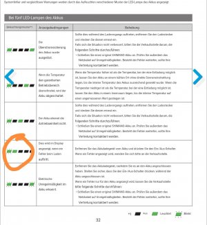

Leider habe ich seit dem vorletzten Aufladen da ein Problemchen. Der Akku (BT-E8010) lädt etwa 3 Stunden, bis er bei 60-80% angekommen ist (3 Balken leuchten, der vierte blinkt), bis das Ladegerät anfängt zu blinken und der im Anhang markierte Fehler auftaucht.
Die Hinweise zur Abhilfe helfen leider nicht.

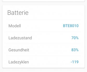

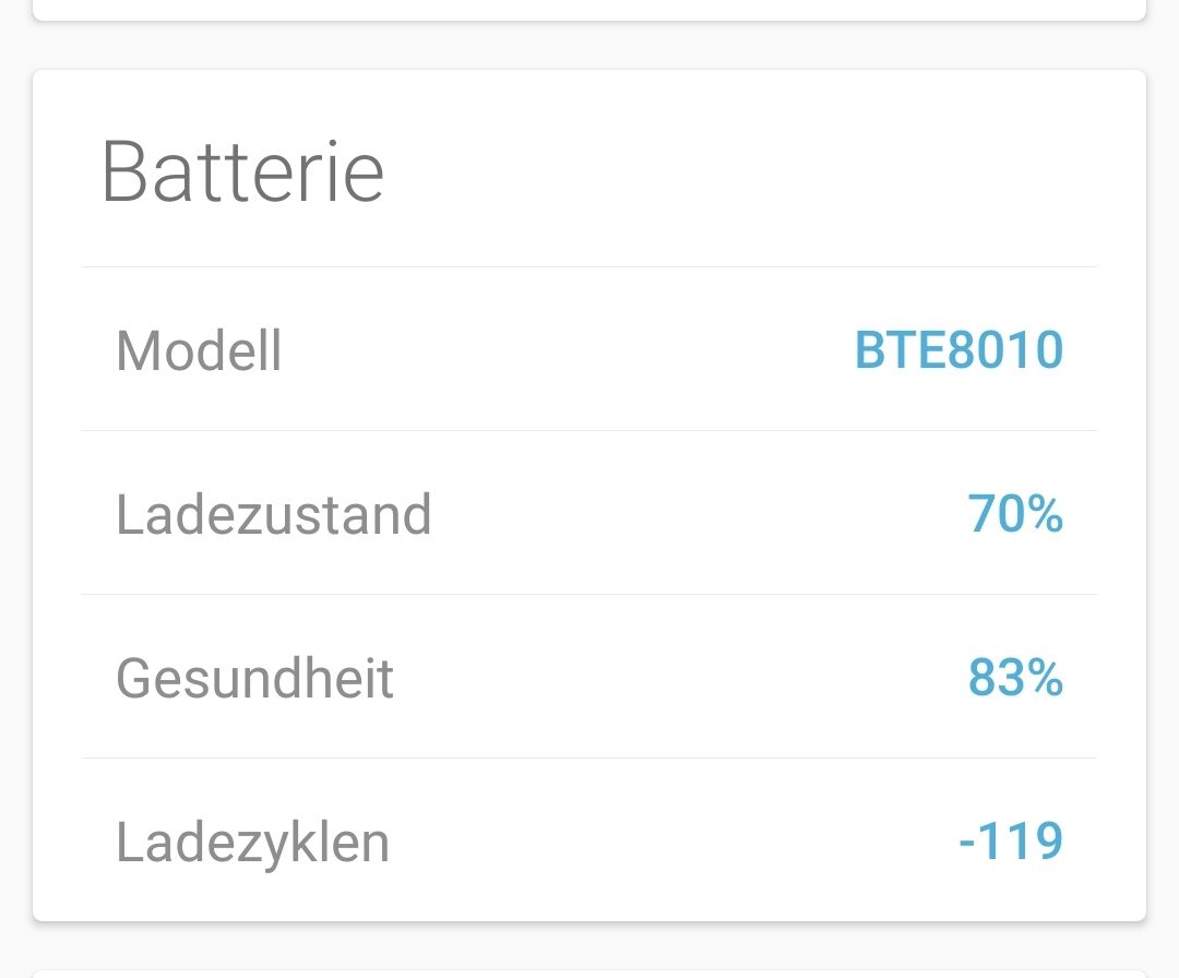

Habe heute über eine App diese Screenshot machen können. Da ich neu bin was E-Bikes angeht... ist das Minus vor der Anzahl der Ladezyklen normal?
Jedenfalls lädt der Akku leider nicht über 70%. :frown:
