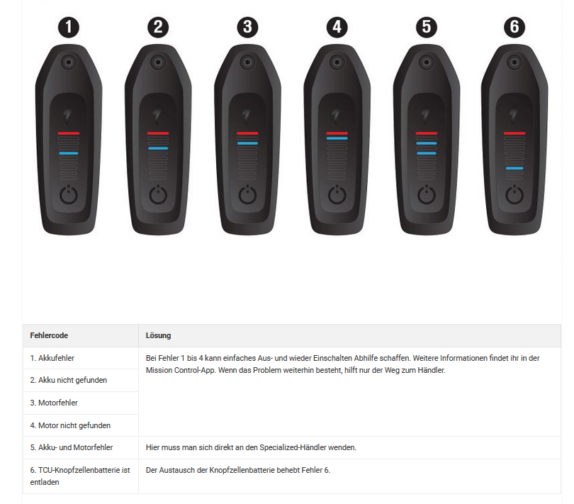

mein Levo zeigt seit soeben folgenden Fehler:
Dritte blaue LED von unten und zweite rote LED von oben blinken im Wechsel. Mission Control zeigt keinen Fehler. Systemstatus grüner Haken.
Hat hierzu jemand eine Info?
Ich habe bei meinem Levo Comp 2020 derzeit das gleiche Problem.
In der Anleitung ist dieser Fehler nicht zu finden, ich habe aber das hier gefunden:
https://ebike-mtb.com/e-bike-fehlercodes/
Nachdem ist es die CR1620 Batterie der TCU.

Hatte jetzt auch diese Fehlermeldung Nummer 6. Dachte erst, oh Schreck, es sei die 1 und musste zunächst die Zeilen abzählen...
Puh, die Knopfzelle wollte nicht raus und eine Nicht-Metall Pinzette gibt es bei mir auch nicht.
Die Lösung: Ich habe die TCU ausgebaut, indem ich die beiden Kabel an ihren Steckern getrennt habe. Dann den kleinen Metallbügel vor der Knopfzelle zurückgedrückt und die TCU einfach auf die Tischplatte geklopft. Da rutschte die Knopfzelle dann raus.
