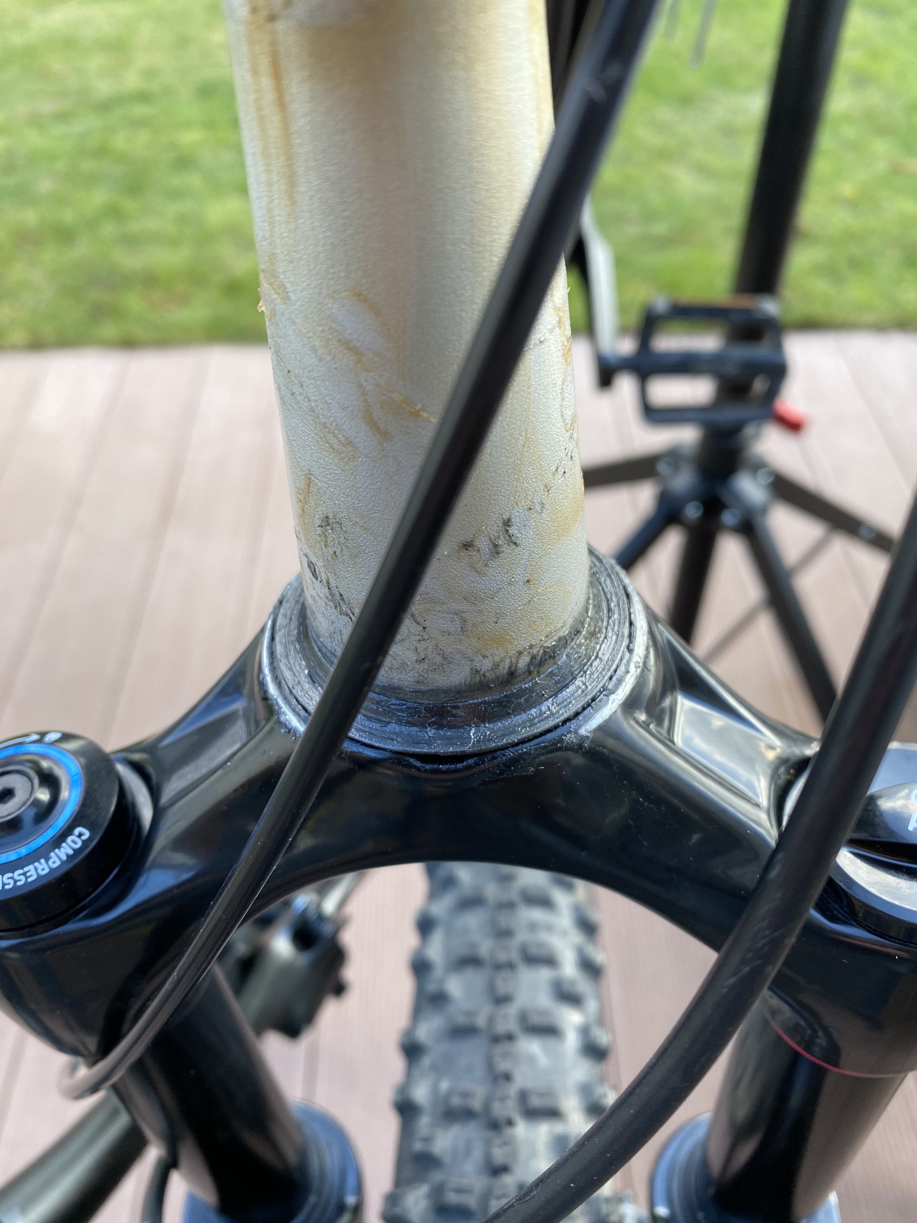

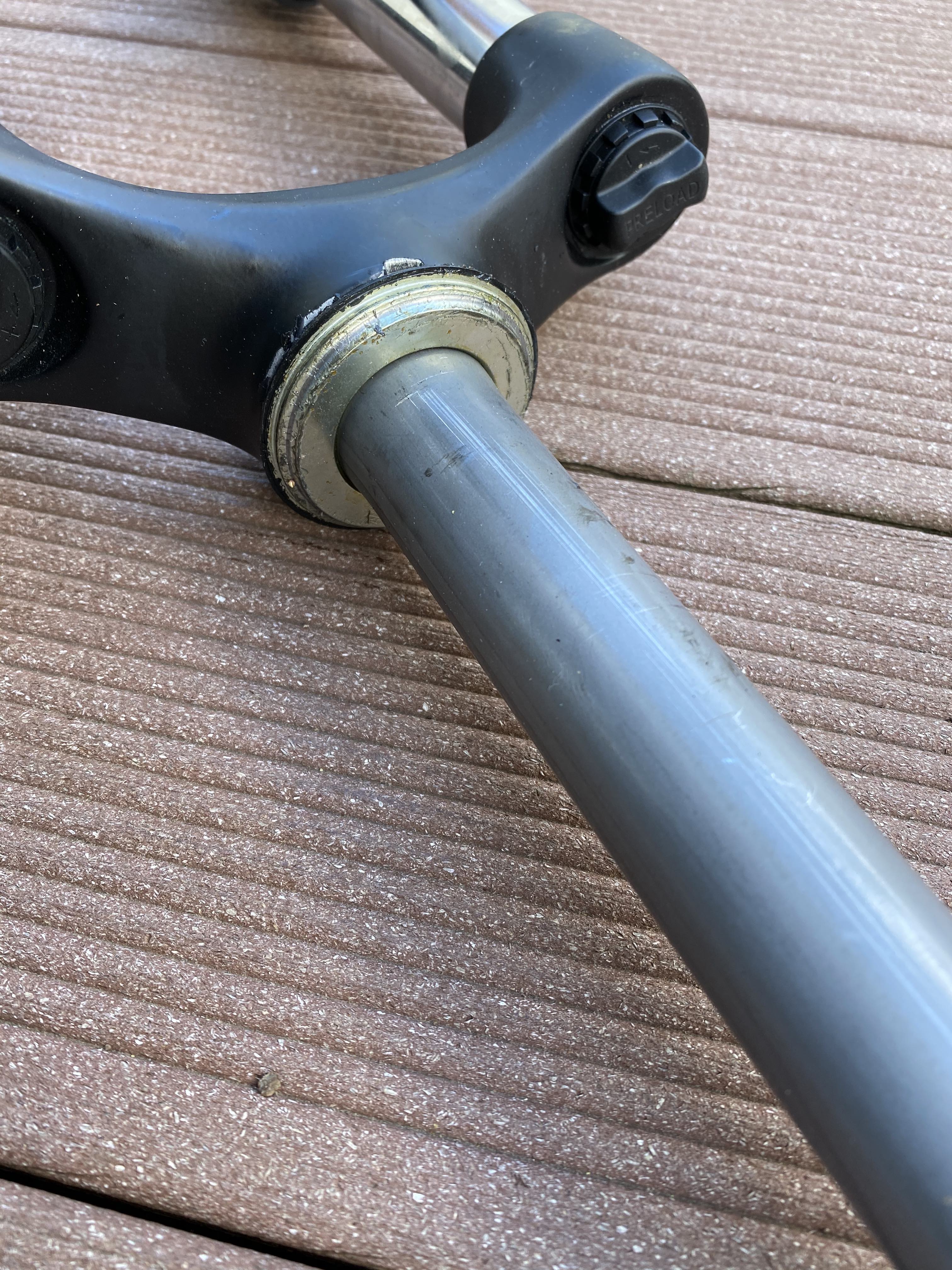

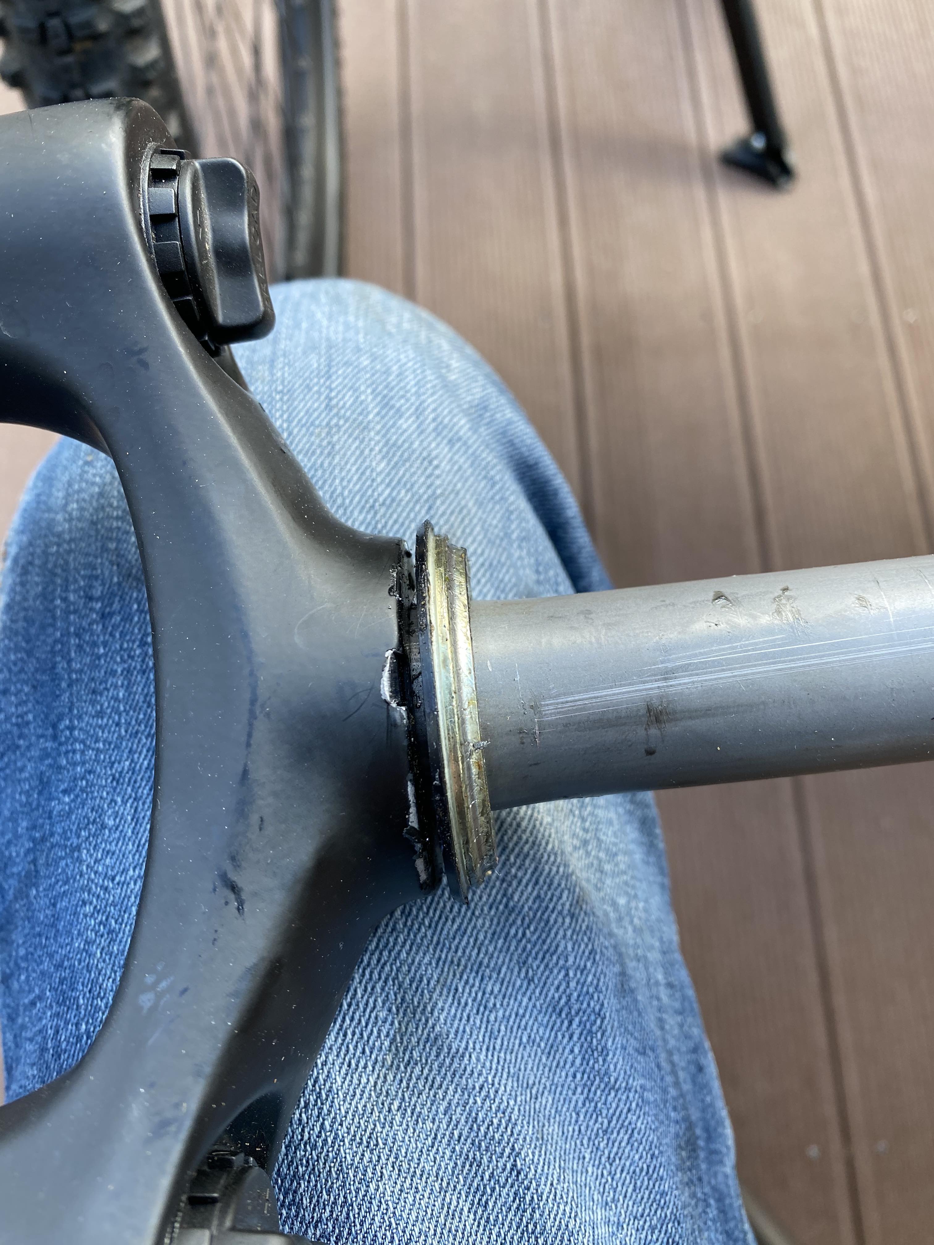

Hallo nochmal,
ich habe die Judy Gold mit dem Tapered-Gabelschaft bestellt, dazu diesen Konusring. Heute war die Montage, aber leider gibt es Komplikationen, vielleicht könnt ihr ja helfen.
Erste Überraschung war, dass die ausgebaute alte Suntour-Stahlfedergabel keinen Tapered-Schaft hat, sondern einen geraden. Dafür hat sie einen recht breiten Konusring mit Abstufung (siehe Fotos).
Ich habe den Konusring etwas rausgehebelt, aber dann nicht weiter rungergemacht, da er ja bei der neuen Judy Tapered aus meiner Sicht eh nicht passen kann?
Der neue Konusring hat auf die Judy Gold gepasst und die neue Gabel hat so auch erstmal in den Steuersatz/Vorbau reingepasst.
Ich habe dann alles fertig montiert (Gabel gekürzt, Krallenmutter eingeschlagen, Vorbau und Lenker drauf etc.) und war recht happy, dass alles geklappt hat.
Aber das Problem ist, dass die Gabel dann doch ca. 1-2 mm Spiel hat. Wenn ich die Schraube vom Vorbau in der Krallenmutter sehr fest anziehe, dann wird das Spiel quasi unterbunden, aber dann lässt sich der Lenker nicht mehr frei einschlagen. Zusätzlich habe ich bemerkt, dass es dann oben an der Gabel seitlich schon den Lack abschabt, siehe Fotos.
Was denkt ihr, was das Problem ist? Was habe ich falsch gemacht?
Benötige ich ggf. einen anderen Konusring? Irgendwie müsste der etwas breiter aussen sein, wenn ich das richtig sehe?
Freue mich auf eure Hilfe!
