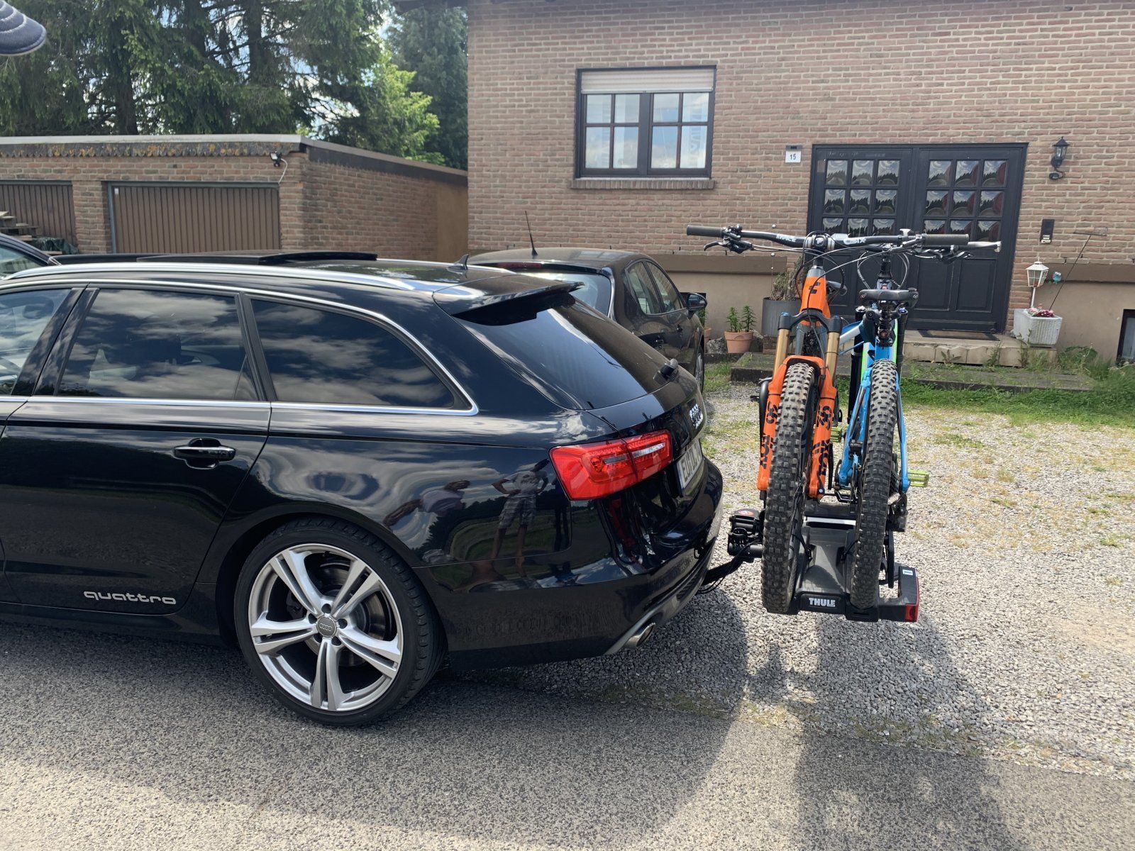

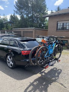

Hallo,
ich fahre jetzt gleich in die Werkstatt und bekomme eine Anhängerkupplung an meinen A6 angebaut, nur um die zwei Fahrräder zu transportieren.
Käme nie auf die Idee diese Fahrräder auf das Dach zu packen aus mehreren Gründen neue oben angegeben.
Gut, ich habe mir jetzt eine abnehmbare geholt, welche etwas teurer ist aber eine feste Anhängerkupplung bekommt man je nach Auto schon zwischen 150-250 Euro und der Anbau gibt es auch günstig.
würde mir das überlegen.
meiber Frau habe ich auch extra eine an ihren Polo gebaut damit sie auch alleine losfahren kann wenn ich nicht da bin.

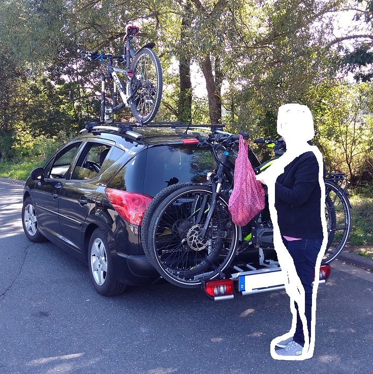

Seit jeher habe ich meine Bikes auf dem Dachträger transportiert. In den letzten Jahren auch zwei E-Bikes.
Man muß sich anstrengen die Bikes dort rauf zu stemmen. Nachteilig wirkt sich aus, dass selbst normale Limousinen/Kombis immer höher werden. Bei meiner Körpergröße ist das schon sehr nachteilig. SUFFs und Vans schließe ich so für das Thema Dachtransport gänzlich aus. Da bekommt man mittlerweile bereits mit Skiern Probleme.
Benutzt habe ich solche Trägeraufsätze für den Dachtransport. Vorderrad und Akku raus, und man ist auf dem Gewicht eines normalen Treckingbikes, so wie sie seit Jahrzehnten auf Autodächern transportiert werden. Leider passen mittlerweile die verbreiteten Steckachsen (wer hat eigentlich diesen Unsinn erfunden?) nur noch mittels Adapter. Wer vorne Scheibenbremse fährt muß das vordere Modul umdrehen; dann passt das. Fahrstabilität war nie ein Problem.
Mittlerweile fahre ich mit Kupplungsträger hinten. Da geht mir das breite Grinsen beim Transport nicht mehr aus dem Gesicht. Hatte mich lange dagegen gewehrt, aber so ein Kupplungsträger ist genial. Zumal, wenn am Auto eh' eine AHK montiert ist.
Edit: Biobike kommt bei mir aber nach wie vor auf's Dach. Einfach, weil unter'm Strich schneller montiert und ein 12 Kg-Biobike wiegt im Vergleich zu einem E-Panzer garnix.
