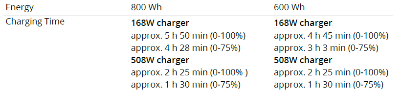

Und beim Schnelllader dauert die CV Phase nur 55 min, also halb so lange? Die letzten 160Wh würde der Langsamlader mit 168W doch auch in einer Stunde schaffen. Irgendwas passt an de(ine)n Zahlen nicht.
Tatsächlich sind die Zusammenhänge nicht linear!
Hier die Daten von DJI:

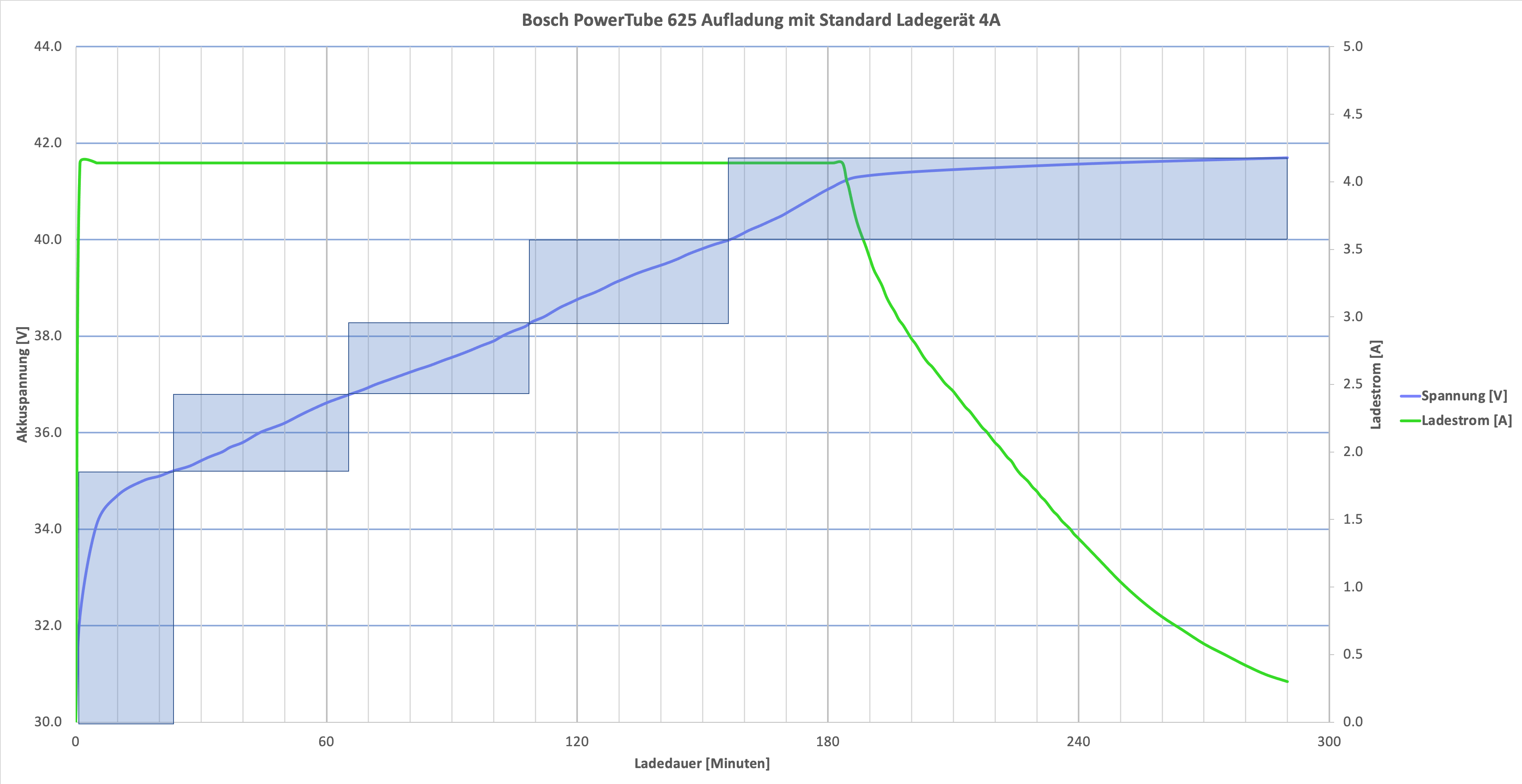

Der Übergang von CC zu CV ist nicht wie üblich bei 80% sondern bei 75%. Die Ladeprotokolle laden von 0% bis 75% konstant mit voller Leistung, also 400W beim 800Wh Akku und 300W beim 600Wh Akku (aber nie mit 508W). Danach wird die Leistung so reduziert, dass die Ladekurve wie eine Sprungschanze aussieht:
Die Grafik ist nicht von mir, aber der Ladestrom-Verlauf ist typisch. Einzig der gemessene Akkuspannung ist nicht zu trauen.
