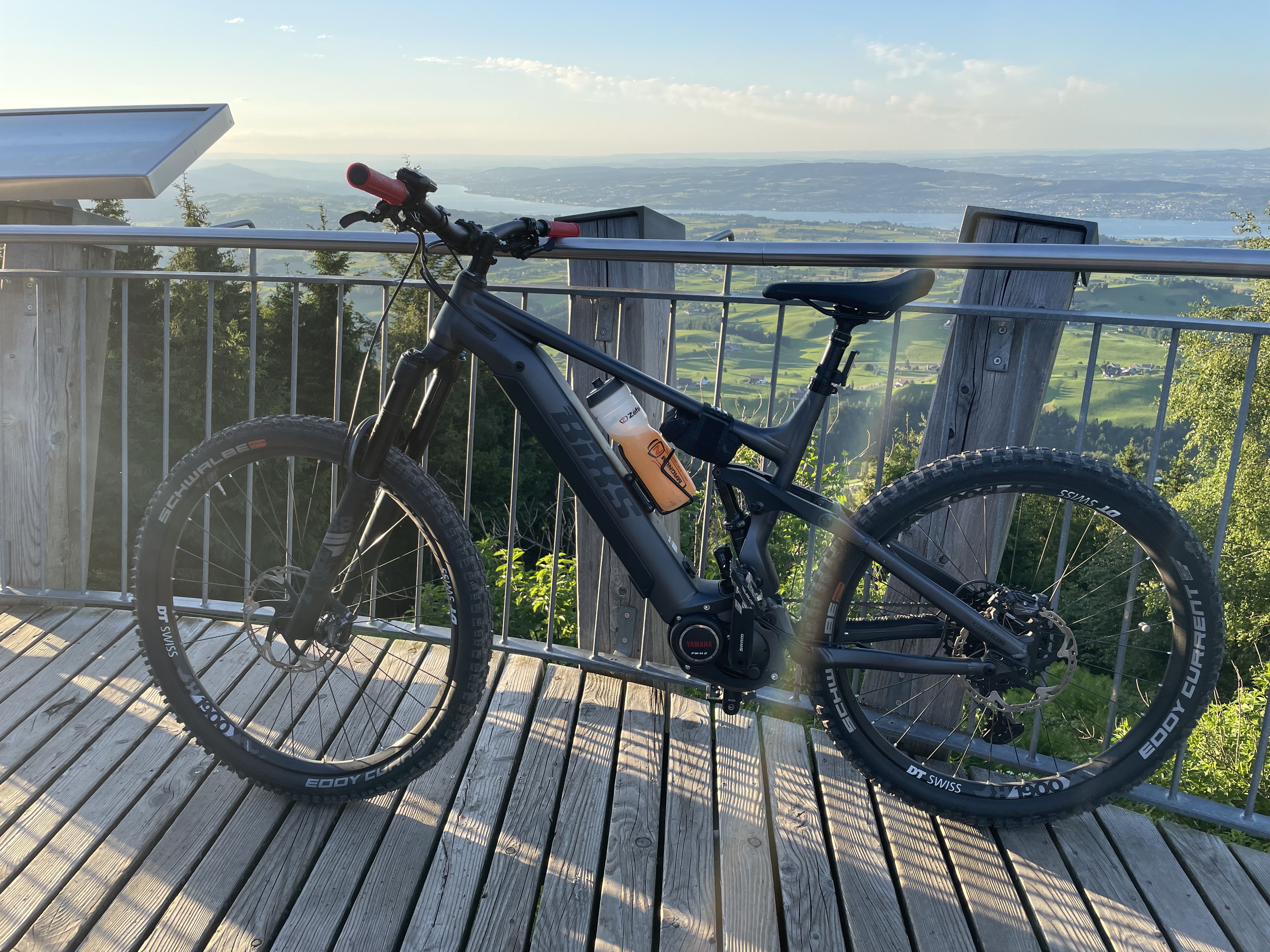

Geworden ists ein Bixs Lane E16 aus 2021
- Fox 38 Perf.
- DPX2 Perf.
- XT 4 Kolben mit 203/203 XT Scheiben
- GX Schaltung
- DT-Swiss H1900 LRS
- Verschieden RaceFace Parts
- Yamaha PW-X2
- 630WH Akku
Und das beste: Eine Schweizer Marke mit Hauptsitz keine Stunde von mir entfernt
