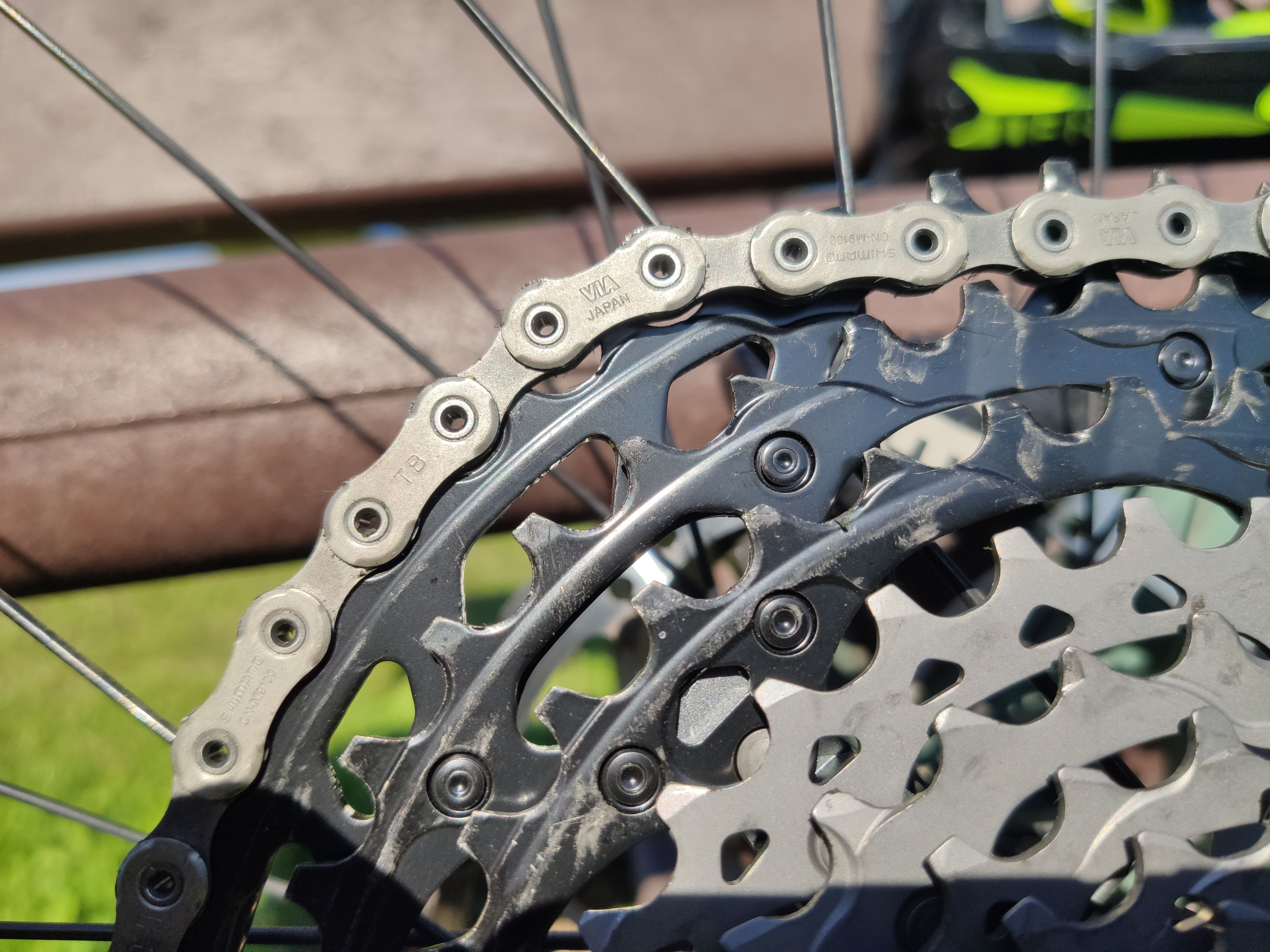

Hallo zusammen, ich fahre ein Focus Jam2 6.7 welches ich im Dez. 20 gekauft habe. Bei 600 km ist mir das 1. Mal beim grossen Zahnkranz ein Zahn abgebrochen, ( Kosten inkl. neuer Kette 160.-) und jetzt nach 980 km schon wieder. Hat jemand ähnliche Probleme ? Anscheinend wird auch bei normalen Mtbs die Einheit verwendet, ist evtl. die Belastung durch den 625- Boschmotor CX zu gross? Die Zähne sind schon sehr schmal, bei Sram deutlich kräftiger.

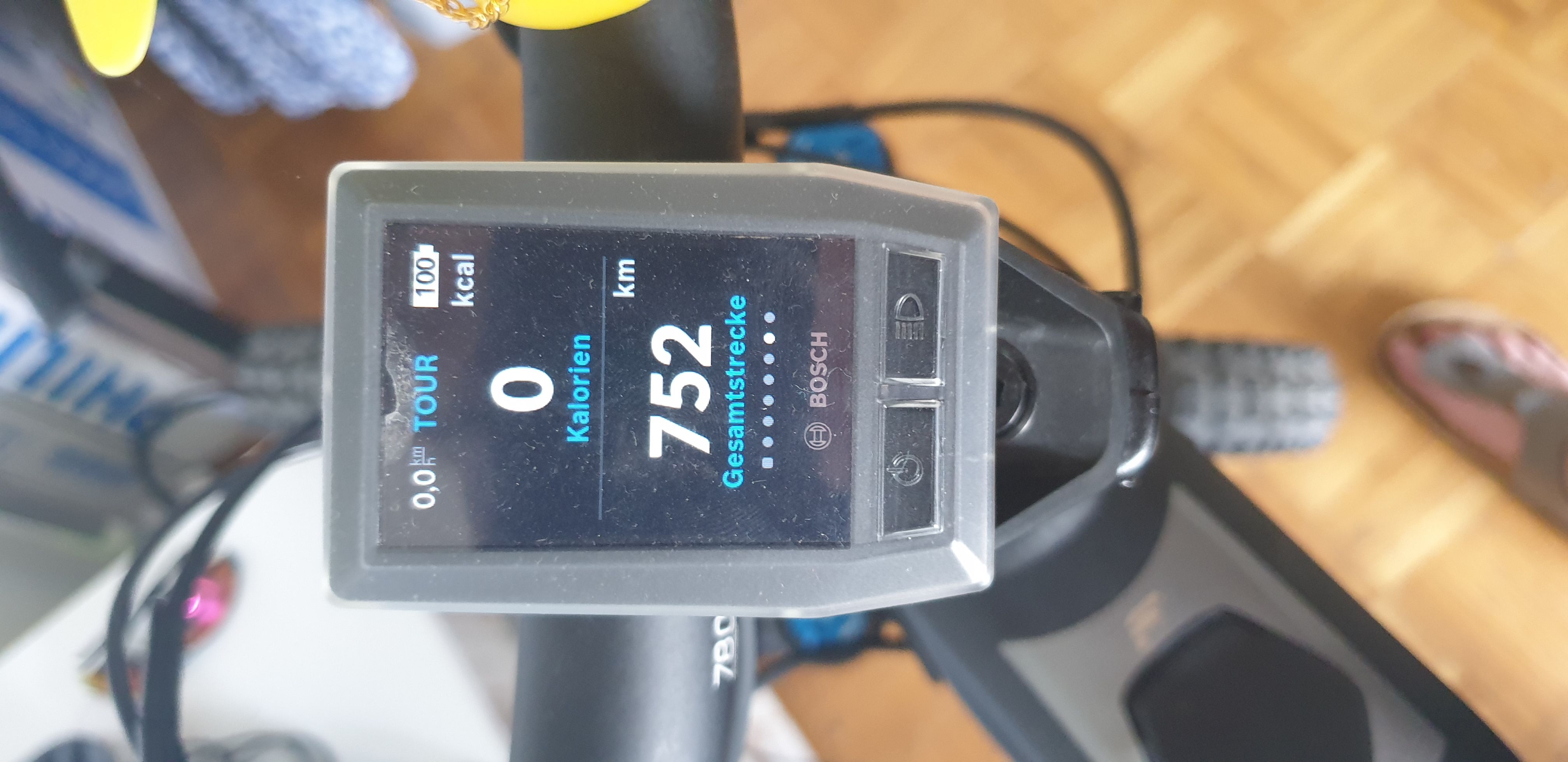

Ich fahre zwar mein bike erst seit dem 3. JULI bin jetzt bei ca. 750km und mein antrieb sieht bis auf ein bisschen schmutz noch ziemlich gut aus, ich denke das liegt da es schon das 2. Mal ist eher am bediener😆

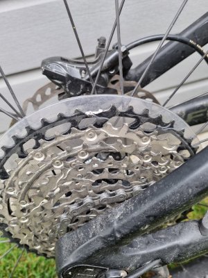

Habe das gleiche Problem...
Schalte aber rechtzeitig und der Antrieb wird nach jeder Tour gereinigt.
Interessant finde ich das es immer auf dem größten Ritzel passiert, welches ich am wenigsten nutze.

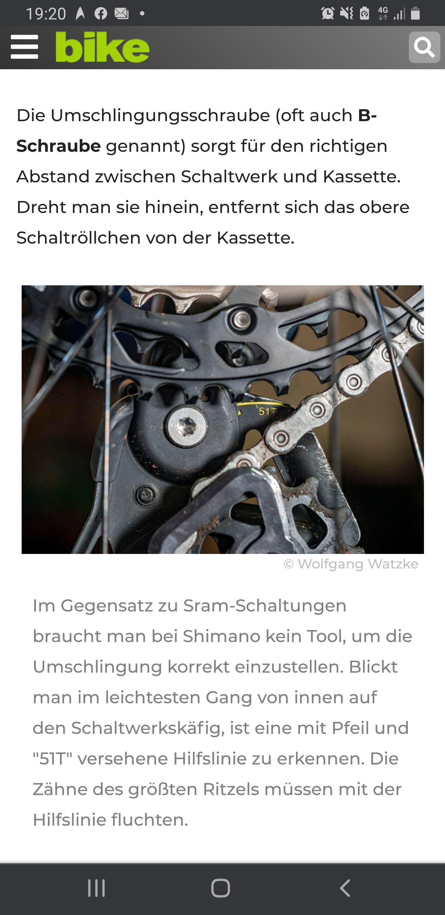

Okay dann fällt mir nur ein... ist das schaltwerk richtig eingestellt?
L-Schraube, H-Schraube, B-Schraube und zugspannung?
Ist jetzt nur eine Theorie aber ich vermute wenn Die B-Schraube nicht richtig eingestellt, bzw. Das schaltwerk zu nah am Ritzel ist die kette so ein zitzel raussprengen kann
Wie gesagt nur eine Theorie

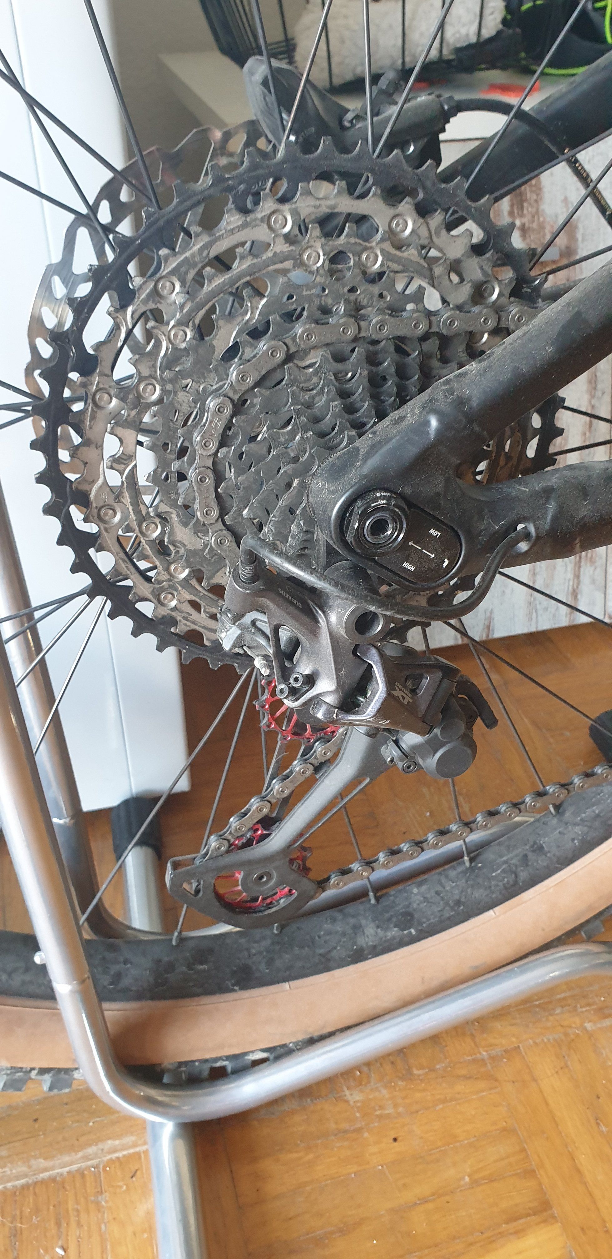

Hier
Ab 0,47min ist Hg+ im Vergleich zu Hg.
Ich denke Hg+ verursacht höhere Scherkräfte auf die Zähne wodurch im ungünstigen Fall, mit starken Zug beim Schalten auf das 51er, einer abbricht.
Andererseits fahren schon tausende Räder mit Shimano 12f. ohne Zahnverlust durch die Gegend. Mir ist bisher jedenfalls in Foren noch nichts dazu aufgefallen.
Hier

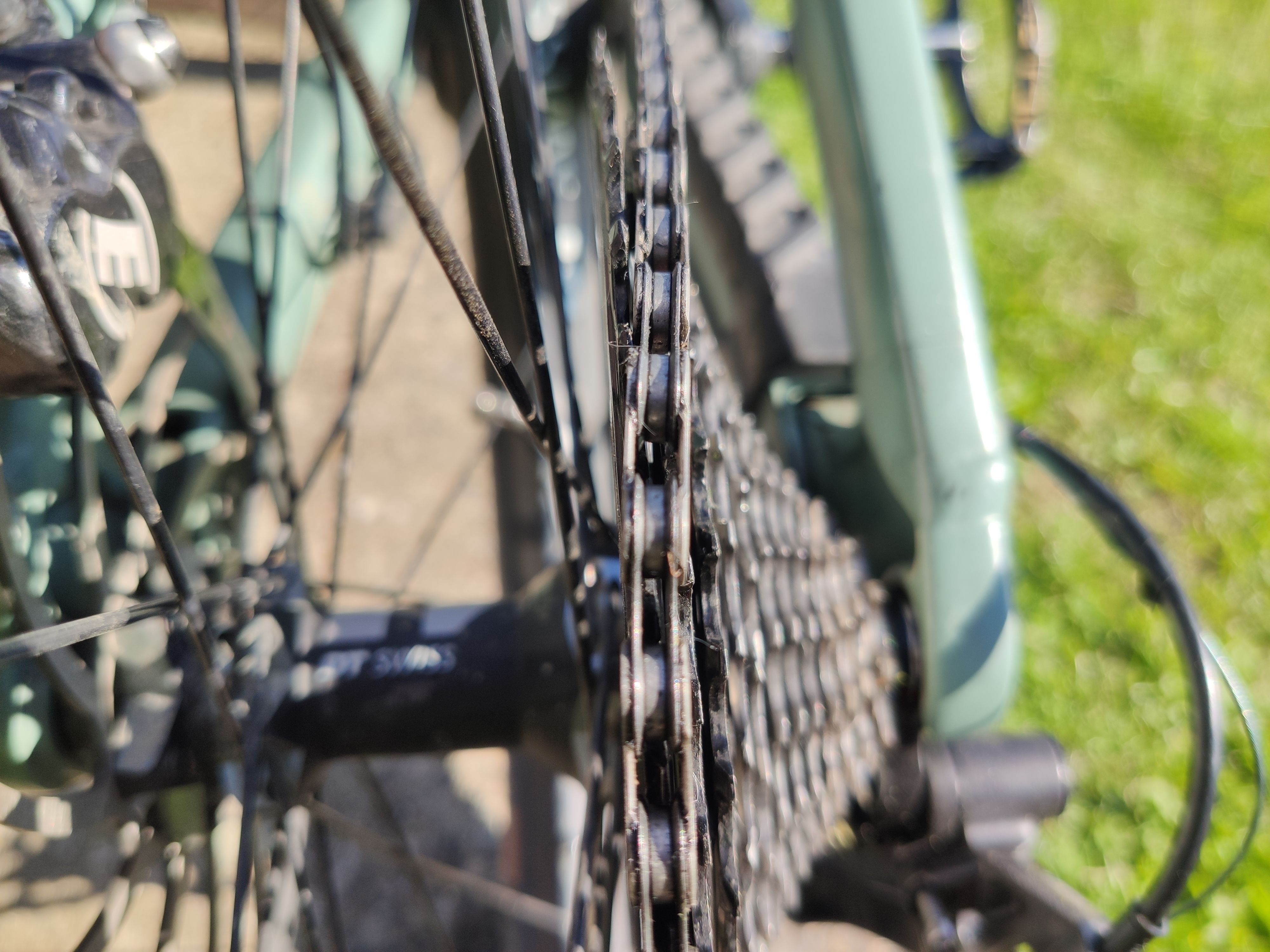

An sich stimm ich dir da zu aber ich verstehe nicht wie man auf dem 51er so viel zug aufbringen kann das so ein zahn bricht.
In meinem kopf müsste man im stand runterschalten und volle lutsche aufs pedal springen
Habe gestern erst selber eine 12f. Shimano angebaut.
Da viel mir auf wie schräg die Kette beim Verlassen des 51er läuft.
Es gibt gerade an der Stelle der schaltgasse wo bei dir der Zahn abgebrochen ist ordentlich seitlich und nach unten gerichteter Zug auf den Zahn. Auch weil nur sehr wenige Kettenglieder zwischen den Ritzel in der Luft hängen. HG+ eben.
Wenn man also mit ordentlich Unterstützung aus dem steilen in flacheres fährt, schön beschleunigt und dabei auf kleinere Ritzel schaltet.... So könnte ich mir das erklären.
VG Gerry
