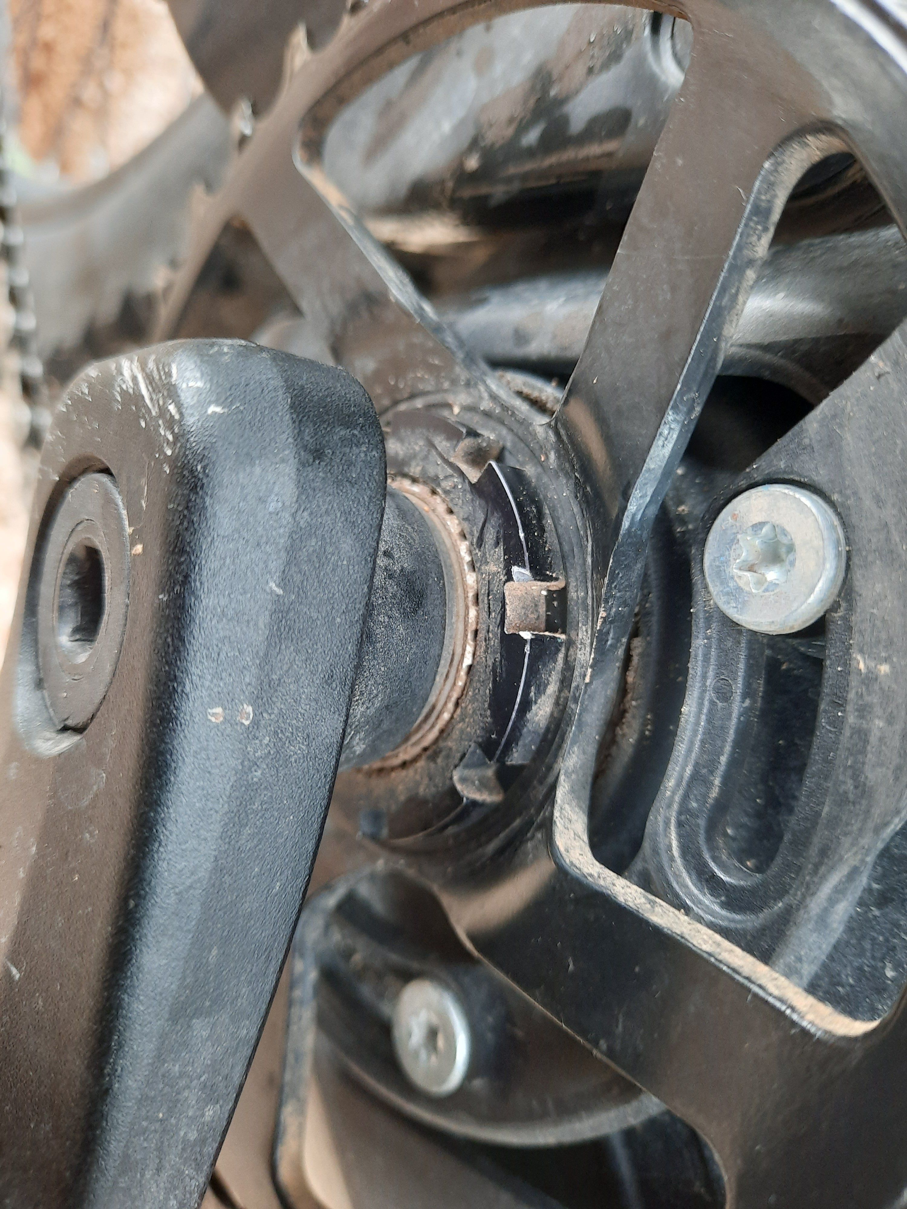

Hallo zusammen. Habe ein Problem mit der Mutter am Kettenritzel. Sie löst sich immer wieder beim Fahren. Hat jemand schon einmal das Problem und wie wurde es behoben. Bin gerade am Teile bestellen Kettenritzel / Kette / Mutter und die Kassette werden erneuert. Braucht man sonst noch Ersatzteile.

hat es was gebracht? Löst es sich immer noch? habe das gleiche Problem und wäre interessiert an dem Ergebnis des "nachziehens". Habe das schonmal im Laden machen lassen, nach 30km war die Mutter wieder locker :-/
Bei mir ist das Problem nach 400 Km auch aufgetreten, kuriose ist das das Bike bei bei 380 Km bei der ersten Inspektion war 😖
Ich werde alles sauber machen und mit Loctite ( Mittelfest ) einschmieren und mit 30 Nm anziehen.

Blaues Loctite kann man da schon nehmen. Sparsam halt, mit dem richtigen Drehmoment wirds nicht viel Unterstützung brauchen.

Ich habe auch schon das Kettenblatt gewechselt und die Schraube mit den von Bosch angegebenen 30 Nm angezogen, hält auch ohne Loctite gut.

Hast du auch ein Cube göppel ? Bei den ist das Bekannt und man hat gute Chancen auf Austausch.
Der Ring hat sich sogar schon mit Loctite bei manchen wieder gelöst und Schraubensicherung ist an dem Ring nicht vorgesehen.
Ich habe ein Focus und auch bei anderen Herstellern außer Cube ist mir nichts bekannt das sich der Lockring selbständig löst.
Daher wird der Ring auch meistens nicht geprüft bei der Insp.da der eigl.fest ist und auch fest bleibt.
