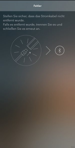

Habe mir kürzlich ein gebrauchtes Decoy von 2019 mit e8000 Motor gekauft.
Verbindung mit der E Tube App bekomme ich hin und kann alles Einstellen. Bis auf die Fahrcharakteristik mit den Unterstützungsstufen.

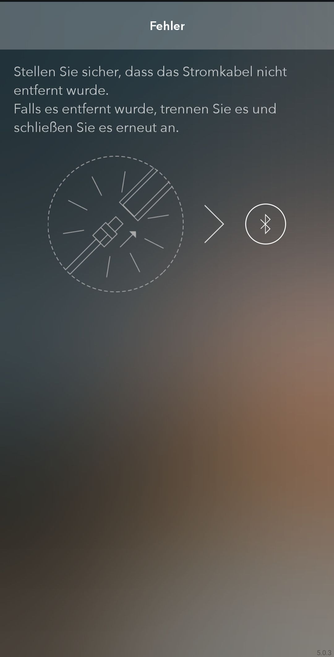

Sobald ich auf die Schaltfläche drücke kommt folgender Fehler...
"Stellen Sie sicher dass das Stromkabel nicht entfernt wurde. Falls es entfernt wurde trennen Sie es und schließen es erneut an"
... und die Verbindung wird getrennt.

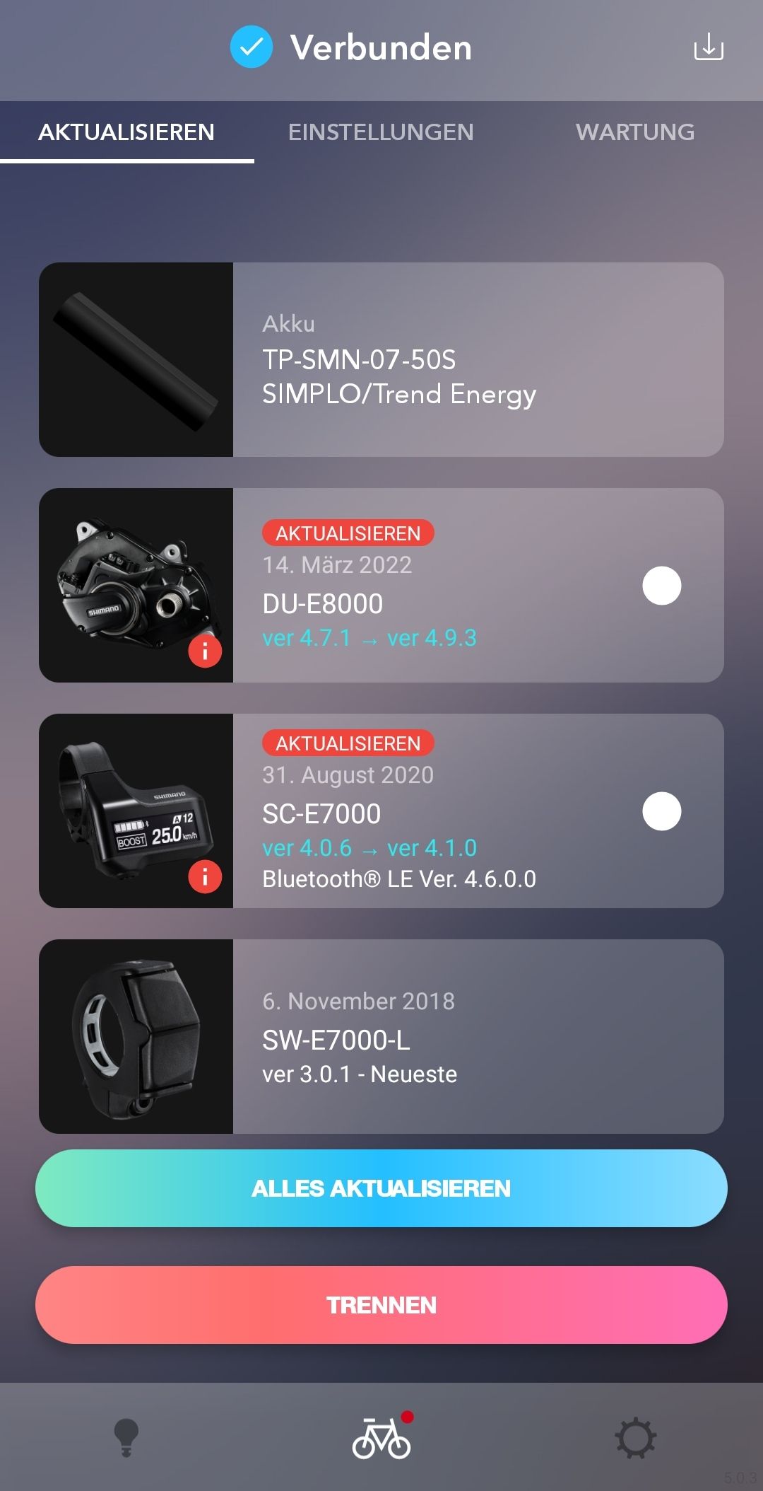

Hatte das schonmal jemand? Die Geräte sind teilweise nicht auf aktuellem Firmware Stand... Weil ich da aber schon viel von Problemen gelesen habe wollte ich das erstmal nicht per Smartphone probieren...

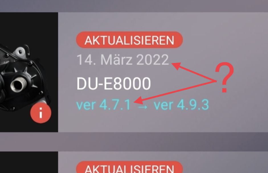

Hier wurde auf die alte FW downgegarded, um illegal die Unterstützung hoch zu setzten.
Das vergrößerte Bild von @HageBen zeigt das sehr gut.
Ich würde auf jeden Fall erstmal mit der Shimano App updaten.

Ich habe schon einige per BT upgedated, nie Probleme.
Klar, mit Kabel ist es "sicherer", auf der anderen Seite kannst (fast) nichts kaputt machen.

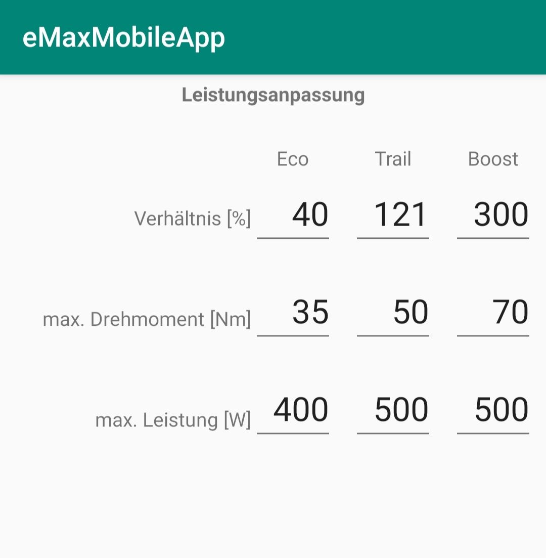

Wenn du es mit eMax auslesen würdest, könnte man nachvollziehen was akut los ist.
Beim ändern der Parameter, wie von mir vorgeschlagen, kann eigentlich nichts passieren. Zumindest ist mir kein Fall bekannt. Gefährlich sind hingegen Firmware Updates, wenn da in einem ungünstigen Moment die Verbindung abreißt, kann es sein dass das System dann nicht mehr bootet. Was man aber auch händeln kann.
Durchs updaten werden übrigens keine Parameter zurückgesetzt, die bleiben wie sie sind. Im Zweifelsfall ungültig. Und mit den Updates wurde das ändern der Parameter mit Smartphone immer weiter eingeschränkt, eben der Grund warum der Vorbesitzer gedowngradet hat.

Du kannst ja auch erst mal nur auslesen damit. Mir scheint der vorige Besitzer hat da rumgespielt / ist entdrosselt rumgefahren.

Kann man niemanden empfehlen. Shimano BT Verbindungen sind recht unsicher und die Folgen einer während eines FW Updates abgestürzten Verbindung wieder zu beseitigen, ist kein Spaß. Hat mich mal einen halben Tag gekostet. Und Hilfe von Shimano oder deren Händlern ist nicht zu erwarten.

Datum passt nicht zur Version.
Downgrade ist offiziell nicht von Shimano supported.
Unterstützung über 25km/h hoch zu setzten ist illegal.

Schlecht geschlafen? Offensichtlich hat jemand mit den Firmware Versionen herumgespielt, weil einfach so kann man in 2022 nicht auf 4.7 updaten. Warum jemand das gemacht hat, weiß ich nicht. Mit dem entdrosseln ist eine Vermutung. Kann aber genauso gut mit Licht zu tun haben. Von illegal hab ich nichts geschrieben, weil die rumspielerei auch nicht illegal ist. Erst wenn man damit (Vmax über realen 25) in der Öffentlichkeit rum fährt, begeht man eine Straftat. Aber das weißt du sicherlich alles, der TE nicht unbedingt.

Kann ich mit der emax app auch die unterszützungsstufen anpassen oder geht das nur mit etube?
