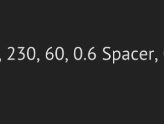

Aktuell 230x65 Dämpfer drin.
Ich möchte noch al ein Upgrade, auf den Float X, der hat allerdings 60 Hub. Ist bekannt, ob man einen Spacer aus dem Dämpfer nehmen kann hin zu 65er Hub? Sind die Specs. Oder meint der Spacer hier, die zum Federweg progressiver machen? Danke :)
Die Hubbegrenzung sollte man nicht versuchen selbst abzumachen. Die Gefahr ist doch groß, das man dabei was kaputt macht.
Der 0.6 Spacer ist der Luftspacer und hat nichts mit dem Hub zu tun.
