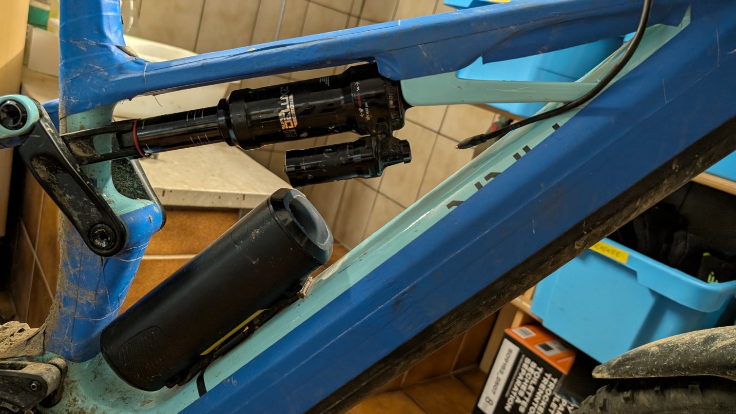

Hat jemand von euch Erfahrungen ob der Powermore 250 von Bosch in den Rahmen vom One77 passt? Ich würde es gerne nachrüsten, habe aber bedenken, dass durch den Dämpfer zu wenig Platz ist.

bei mir passt es beim M Rahmen mit Rock Shox Deluxe, fahre nun seit 4Monaten so.
Ist ein 77 Race M 2025, der Rahmen ist aber gleich.
Ich habe das Steroe Hybrid One 77 AT 2025, Größe L und fahre mit dem Powermore 250Wh.
Kabel dazu : Entgegen Halter 50mm
Bis zum Stoßdämpfer sind noch ca 3cm
