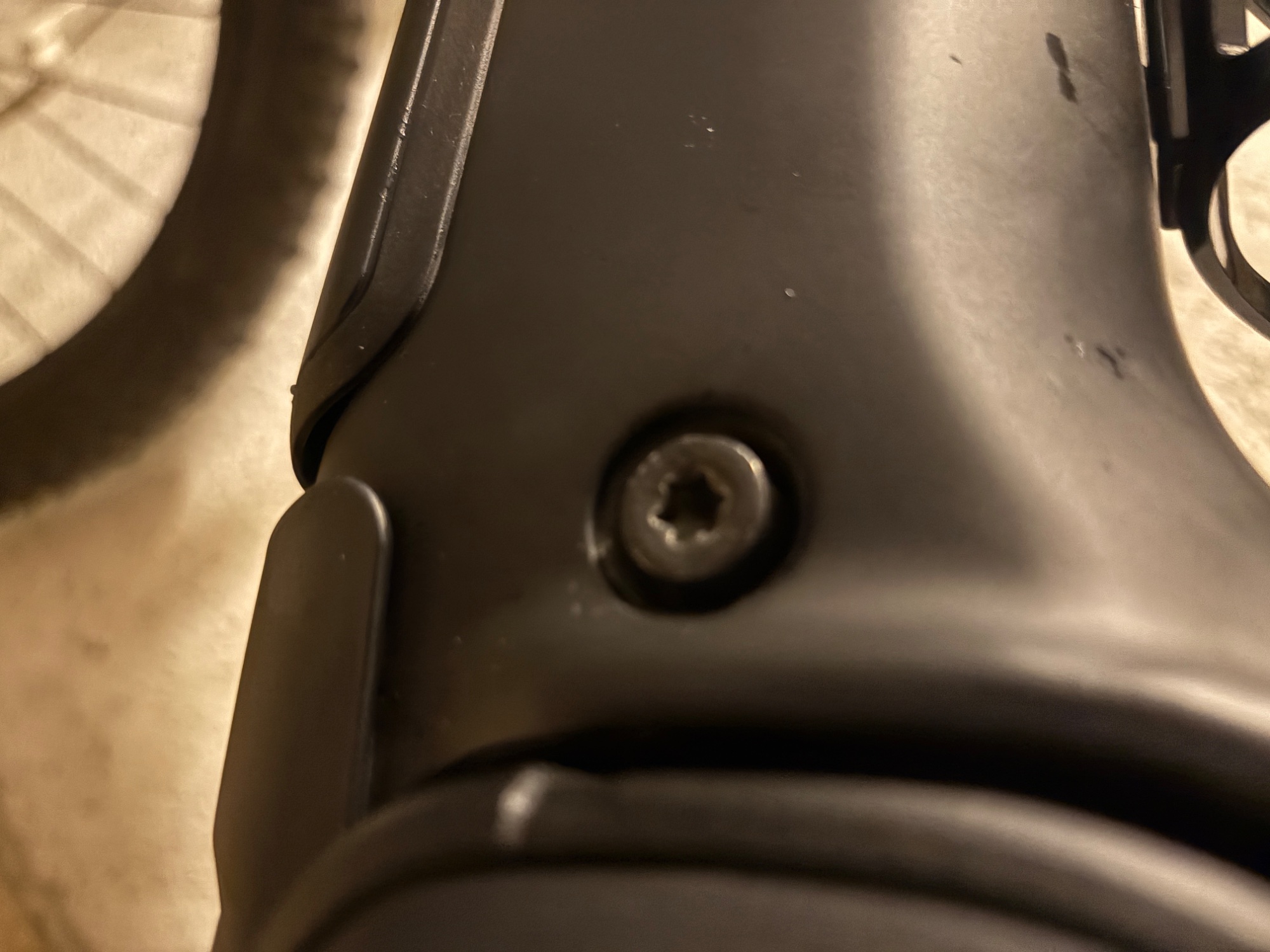

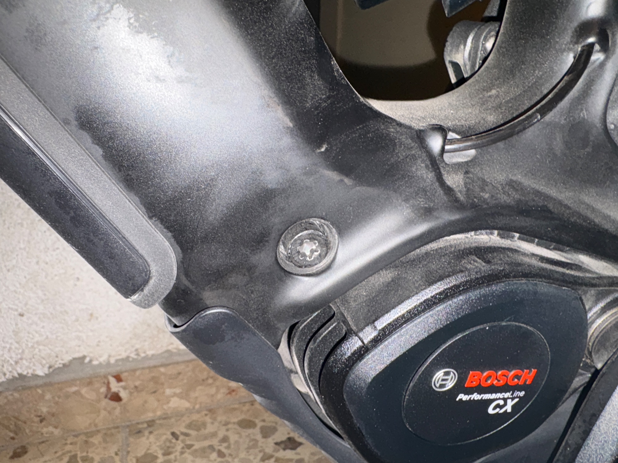

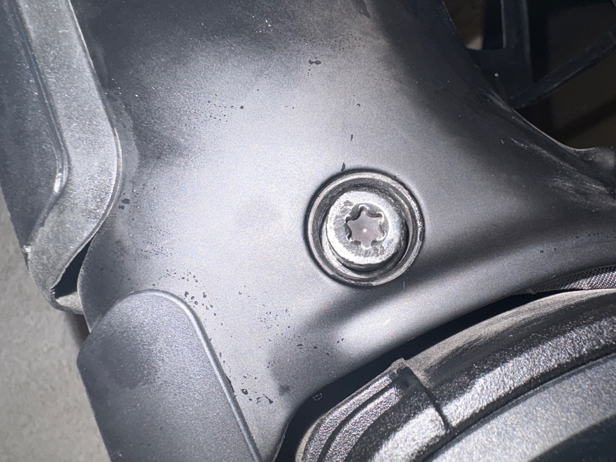

Ich wurde heute im Internet auf ein Thema aufmerksam, bei welchem es um die Verschraubung des Motors geht. Dabei wird des Öfteren erwähnt, dass sich eine Hülse löst.
Jetzt konnte ich bei mir schauen und stellte ebenfalls fest, dass hier eventuell was fehlen könnte. Zumindest sieht man nur die Schraube und keine eingepresste Hülse.
Wie sieht dies bei euch aus, bzw hat jemand dasselbe Modell?
Danke

Da fehlt in der Tat schon die Hülse.
Da wurde das Thema schon mal aufgearbeitet mit (glaube ich) den meisten brauchbaren Infos: https://www.emtb-news.de/forum/threads/cube-stereo-hybrid-one44-hpc-tm-800-motorbefestigungen.18398/
Mein Händler sagte mir letzte Woche auch, das September / Oktober rum neue Buchsen kommen, die in etwa wie ein Spreizdübel funktionieren sollen beim anziehen, damit sitzt das ganze dann fest. Bis dahin geht eben erstmal nur die jetzige Bauart der Buchsen einbauen und hoffen das es solang hält. Ich bin von dem Problem (bis jetzt)
verschont geblieben, mein Rahmen scheint passende Durchmesser bei den Halterungen aufzuweisen.
