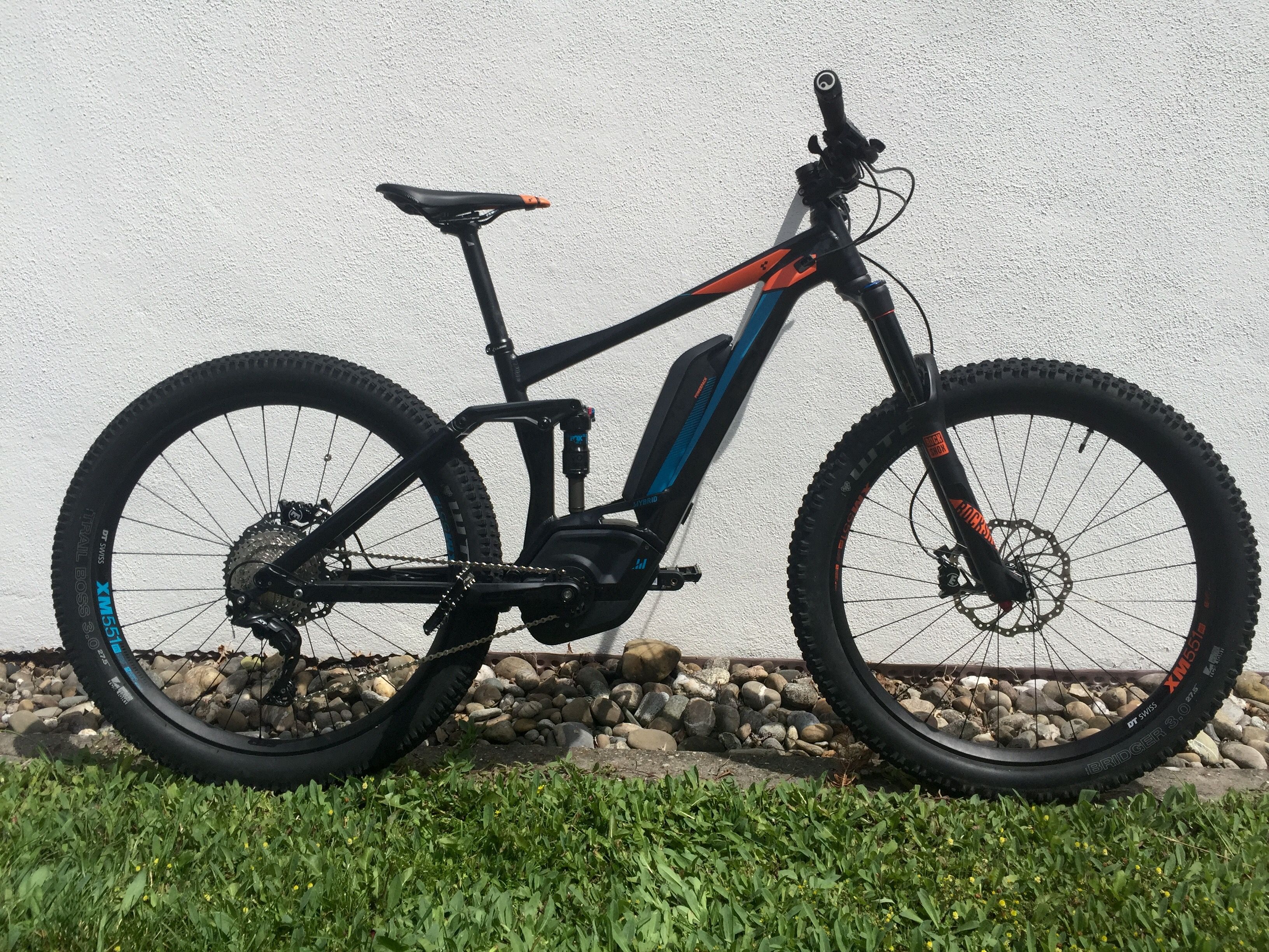

Bin nach 350km völlig angefixt vom E-Biken, dass Hybrid fährt sich etwas träge und schwerfällig ohne Unterstützung, wie ein pummeliges MTB halt. Im Flachen merkt man das höhere Gewicht aber kaum und der Rollwiderstand ist niedriger als ich erwartet habe. Richtig ab geht's dann wenn man das Knöpfchen drückt :) dieser Vortrieb und der Grip bergauf ist der Hammer....!! Bis so ca 20% reicht mir Eco und der 3. Gang locker aus um auf Schotter den Berg rauf zu kommen. Dafür ist das Bike gebaut und das merkt man auch. Das Bike erfüllt genau meine Erwartungen und die Verarbeitung bei Cube ist sehr gut. (Schließlich ist das mein 4. Cube in 13 Jahren, 3 sind noch voll im Einsatz).
Kein System ist perfekt also wurden einige Teile getauscht nach dem ersten Kennenlernen:
Sattel, getauscht gegen Sqlab Active in 130mm
Lenker mir zu schmal, getauscht gegen Syntace Vector Carbon 780 10 high 12 Grad
Vorbau mir zu kurz, ersetzt durch Megaforce 70mm -6 Grad
Griffe mir zu dünn, getauscht gegen Moto 33mm
(Ja, ich steh auf Syntace :))
180mm VR-Scheibe durch 203er ersetzt
Nyon nachgerüstet
XT Schaltgriff getauscht gegen XTR I-Spec, wen Magura schon eine Lösung anbietet um den Lenker aufzuräumen......!
Nabe mir zu leise,gegen 54er Ratchet getauscht, spart die Klingel :)
Schwächen:
Hat keinen Wendekreis sondern ne Umlaufbahn!
Druckstufe Foxtypisch zu schwach!
15er Ritzel für die Ebene zu klein, wird gegen ein 17er getauscht sobald es verschlissen ist
Motorgeräusch nervt ein wenig
Hauptlager liegen unter Dauerbeschuss vom Hinterreifen
Stärken:
Fährt sich ohne Motor wie ein etwas pummeliges MTB, bring in der Ebene dennoch viel Spaß!
Pike bügelt alles weg
Der Vortrieb bergauf ist der Wahnsinn
Die Bremsen sind hervorragend
Der Grip ist genial
Schaltung geht butterweich
Gewohnt gute Verarbeitung
Fazit:
Alles richtig gemacht !!

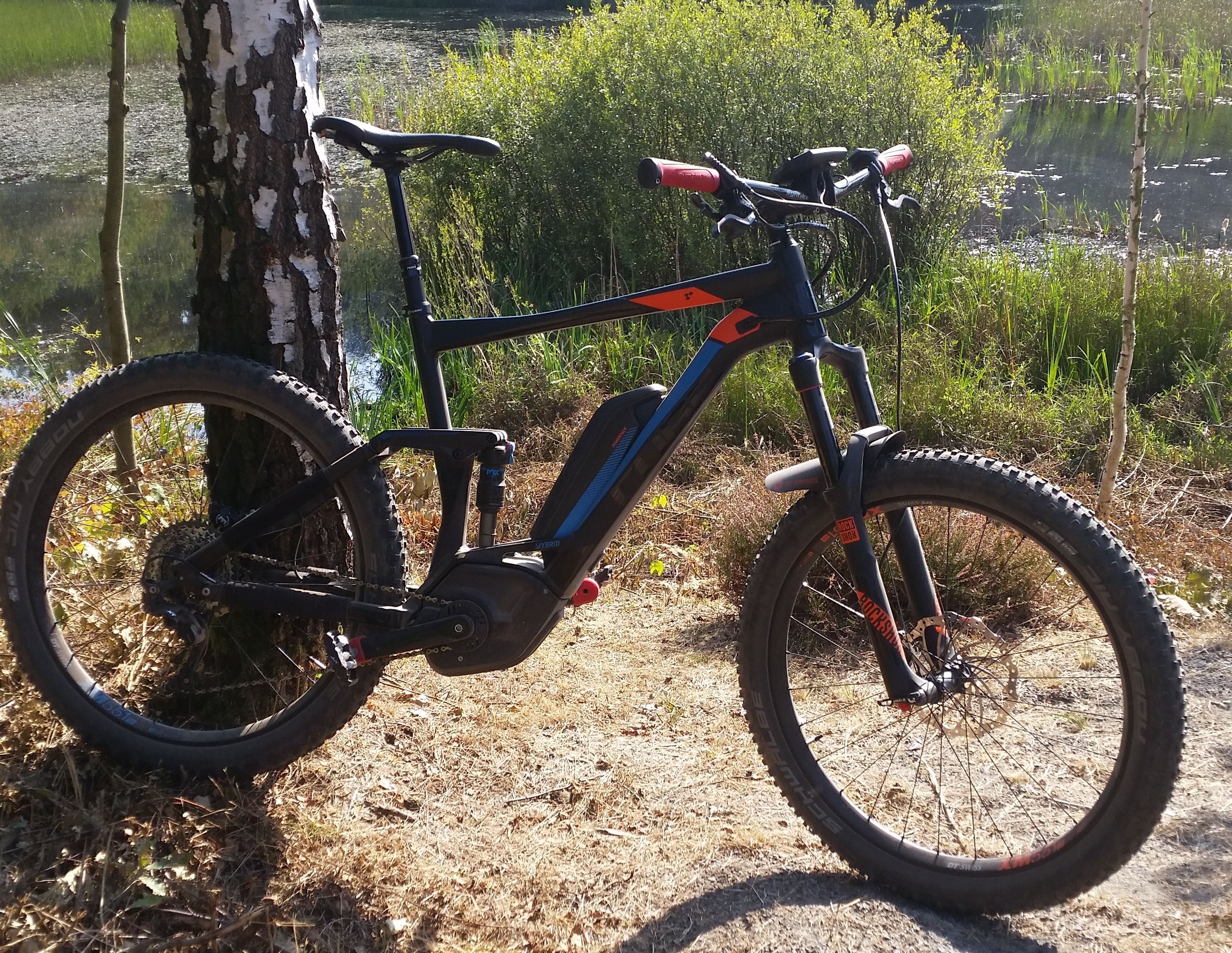

ich habe nur ein 140 Pro - Marketing Bezeichnung für Basis-Modell ;-)
Maguras MT2 habe ich vorne ganz schnell gegen MT5 getauscht. Am Hinterrad werde ich erst mit dem Tausch noch warten (habe auch so schon genug Kohle verbraten)
Absenkbare Sattelstütze soll noch später ran - sollte man am besten die vom Race nehmen? Wenn ja, welche sind es genau?
