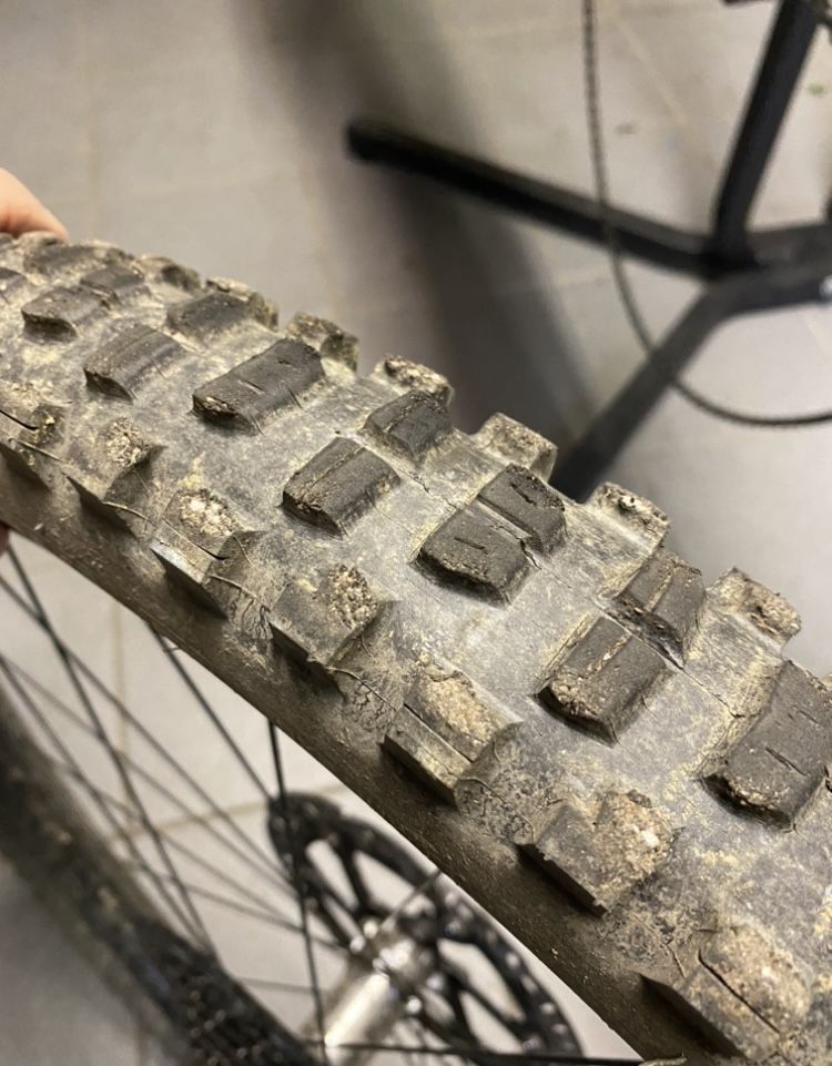

Gleiches Problem hatten wir bei unseren 140TM ebenfalls. Nach 1.000 km kamen die „Klebereifen“ runter und mit den Schwalbe Magic Mary und Hans Dampf war alles zu unserer besten Zufriedenheit. Ein Unterschied wie Tag und Nacht…
Das genannte Problem sind hier eindeutige die Maxxis Reifen, die die weichste Gummimischung haben.

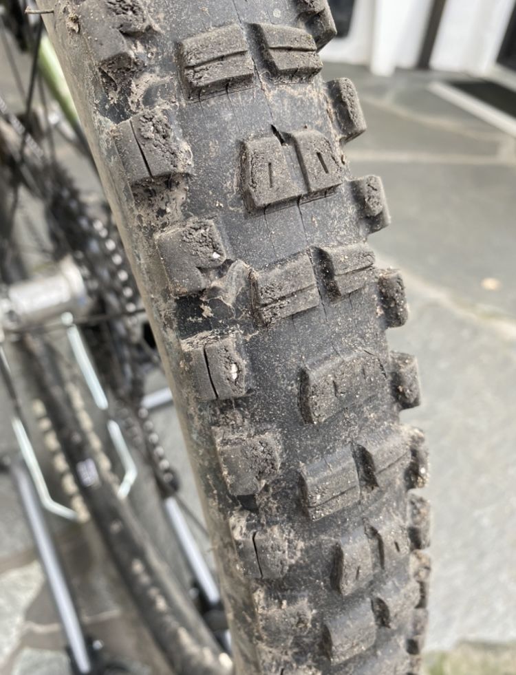

Bei mir zeigte sich der „Stollenfrass“ schon nach 600-700 Km und ich bremse nicht mit blockiertem Hinterrad. Siehe Fotos…

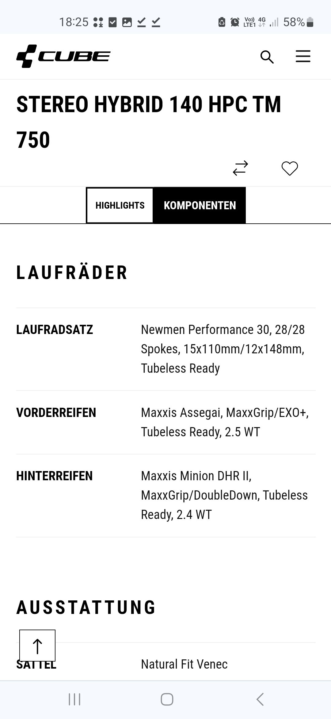

Keine Ahnung welche Mischung auf dem Cube standardmäßig drauf ist. Das wäre mal interessant. Da aber nach 1200km immernoch genug Profil hinten drauf ist, können die ja nicht superweich sein. Sonst wären die doch längs unten!?
Beim Cube ist vorne der Assegai drauf, der aber besser rollen sollte aus der DHF. (wenn gleiche Gummimischung)

Wechsel einfach die Reifen und du wirst es spüren. Die Bezeichnung Maxxgrip sagt schon das Richtige aus…

Original sind ja hinten 2,4 und vorne 2,5 drauf.
Da es den Hans Dampf nur in 2,6 gibt gehe ich davon aus das du vorne und hinten 2,6 fährst.
Warum ist eigentlich original hinten ein schmälerer Reifen drauf als vorne? Das hatte ich sonst vorher noch nirgends gesehen.
