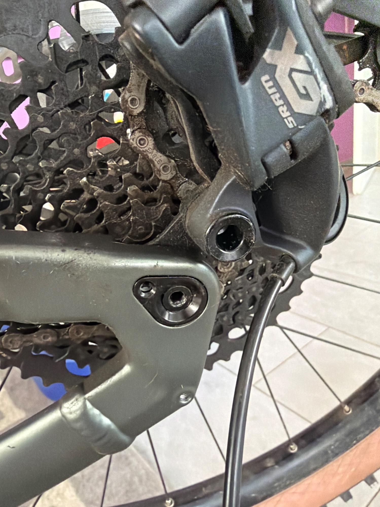

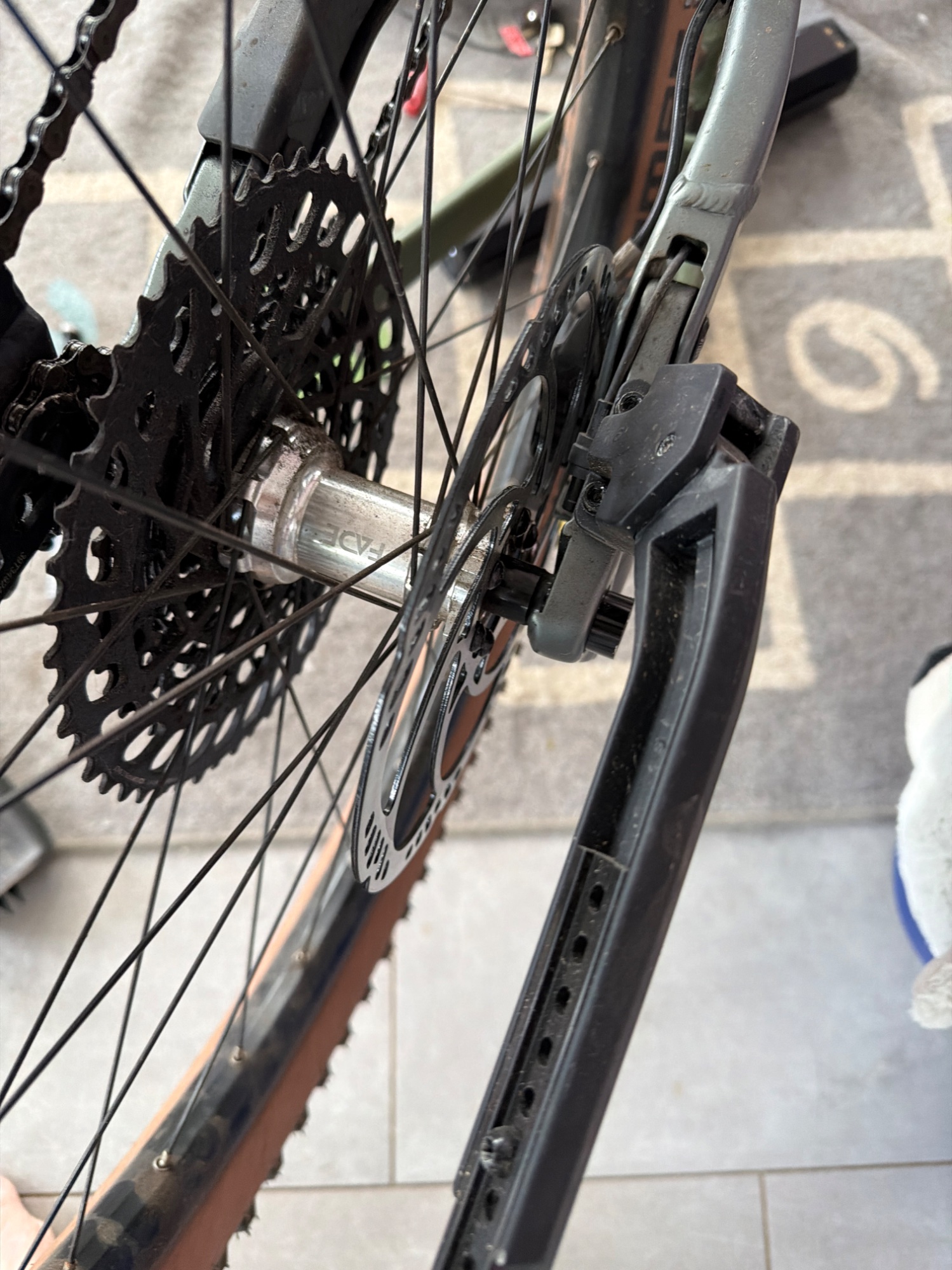

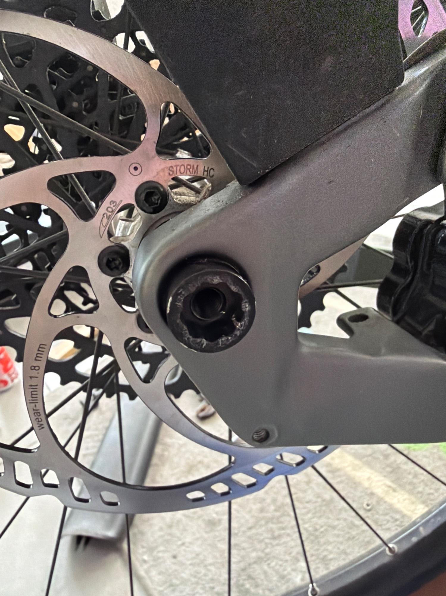

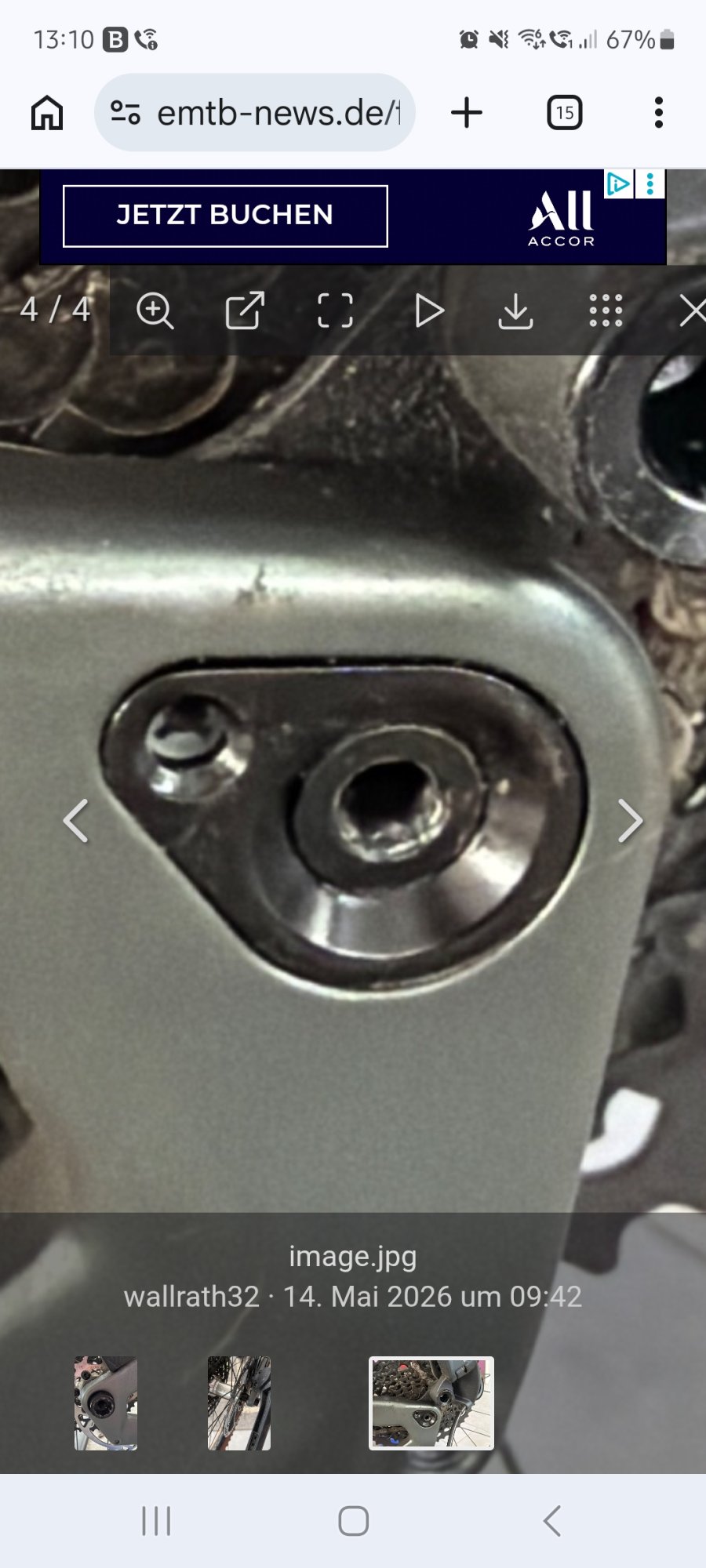

Hallo,
Ich muss mein Jobrad zurück geben und hatte eine Achse für Anhänger dran , das möchte ich wieder rückgängig machen, aber ich bekomme das Teil nicht einen Millimeter bewegt

Bei genauer Betrachtung der Bilder Fällt mir aber auf, das der Antriebseitige "Haltenocken" im Hinterbau nicht richtig Sitzt.
Dessen Halteschraube hat man Vergessen rauss zu Drehn vorm Einsetzen und hat einfach die Achse durch Geballert.
Ist zu 99% im Gewinde Gefressen. Wenn du keine top Schrauberstillz hast würde ich in den sauren Apfel Beissen und die Werkstatt das Erledigen lassen...
