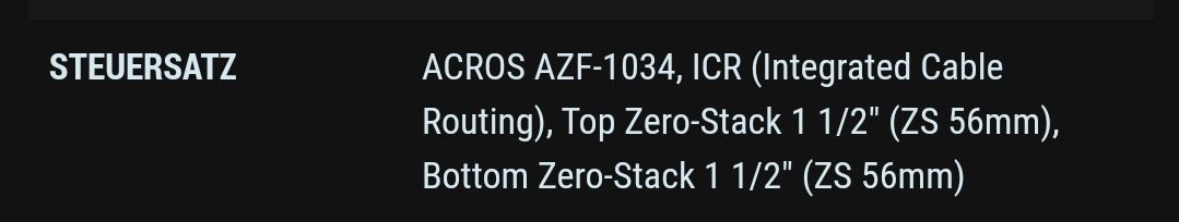

Wobei das steuerrohr anscheinend durchgehend 1 1/2 Zoll ist 🤷‍♂️
Und du zusätzlich noch alle Kabel außen verlegen musst.
Bremsleitung, Schaltung, Motorkabel....
Was ein heckmeck....

Da steht's
Wie gesagt, es ist ewig der Aufwand, da auch die Kabel durch den Steuersatz gehen.
Da musst das halbe bike auseinander nehmen 😉
Würd mal sagen, so unbedarft wie du rangehst, ca. 2...3 Tage Aufwand, weil bestimmt was vergessen wurde, das passende Werkzeug fehlt und dann sonstige Kleinigkeiten. 🤷‍♂️
Viel Spaß und Erfolg.
