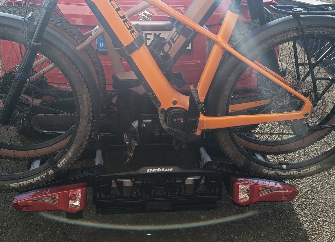

Sind 2 E-Bikes mit XL Rahmen. Vom Radstand passt es, sie stehen zwar etwas über, aber das ist ok.
Mein größeres "Problem" ist, dass durch die eher kurzen Schienen, die Fahrräder so blöde versetzt stehen, dass die Rahmenhalter eher knapp zu montieren sind.
ich mache die bikes an den Sitzstreben fest, nicht am Sattelrohr
ich empfehle auch dringend Gabelschoner
beim Transport wackelt der lenker und die Gabel schlägt dann am Rahmen des anderen Bikes
Im Bild ist mein Versuch beide Räder fest zu machen. Fand ich jetzt eher suboptimal. Ist schon sehr eng.
bikes sind falschrum, mit der Kassettenseite jeweils nach außen, nicht nach innen.
Aber ja sieht "eng" aus, wie gesagt, passt bei mir seit 5 Jahren ohne Probleme
