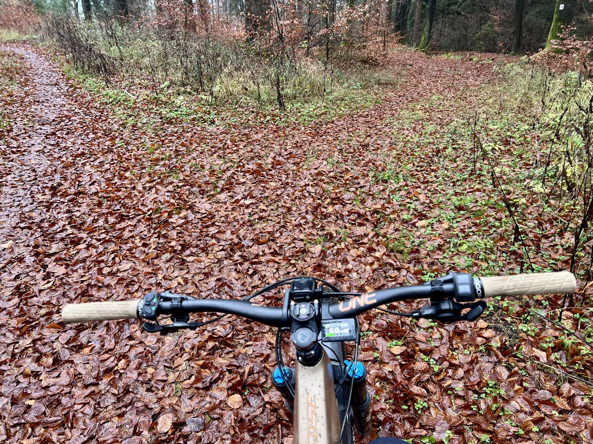

An den Lenker wurde allerdings folgendermaßen montiert:
links: Griff - Bremshebel - Mini Remote - Dropperhebel
rechts: Griff - Bremshebel - AXS Pod
Wenn ich die Zeigefinger so platziere, dass sie in dem Knick vom Bremshebel liegen, komme ich mit dem Daumen weder vernünftig an Mini Remote noch an den Dropper-Hebel noch an den AXS Pod.

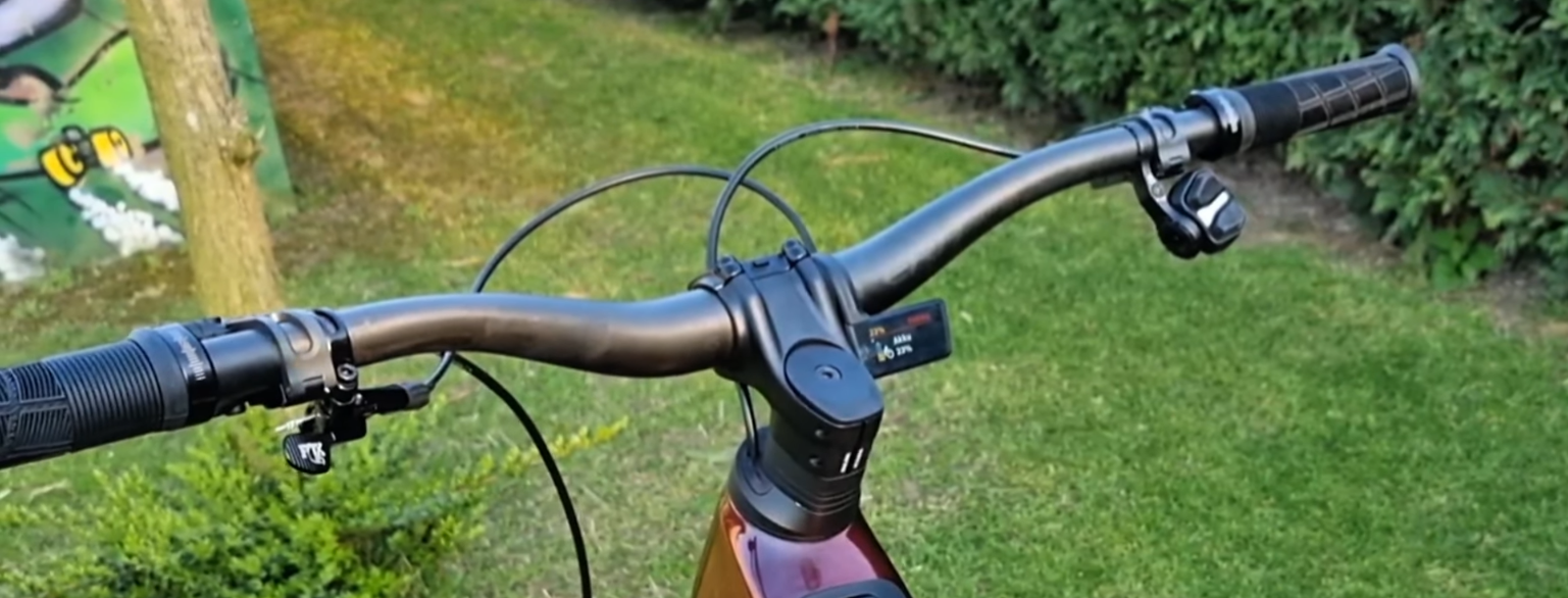

Scheint standardmäßig etwa so aufgebaut zu werden (da fehlt nur die Mini Remote):
Ich könnte jetzt nicht einfach die Schelle vom Dropper und Mini Remote zwischen Griff und Schelle vom Bremshebel packen, weil das durch den voluminösen Bremshebel-Dings blockiert ist.
Ich denke sinnvoller wäre es so (mit Pfeil, wo ich den Zeigefinger hinlege):
Also erst der AXS Pod, damit man mit dem Daumen ran kommt und dann der Bremshebel ein Stück weiter Richtung Lenkermitte.
Ergibt das soweit Sinn oder hab ich einen Denkfehler? Man muss ja leider für die Umpositionierung vom AXS Pod erst Griff und Bremshebel demontieren, weil das keine Schelle ist, die komplett aufgeht, sondern auf den Lenker geschoben werden muss wenn ichs richtig sehe.
Dankeschön!
