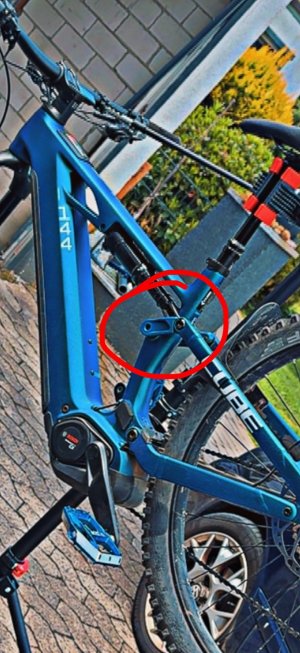

Habe morgen endlich einen Termin beim Händler.
Er vermutet das knacken kommt von den „Schwingen?“ hab es mal aufn Foto eingekreist, die müssen wohl gefettet werden sagt er.
Bin gespannt ob es tatsächlich daran liegt und ob ich dann endlich wieder Klapperfrei fahren kann🤣

Warum baust du die denn nicht selber aus, fettest die Bolzen und ziehst sie mit den richtigen Drehmoment wieder fest?
Das Bike hab ich erst im März gekauft, also ist noch Garantie drauf. Ich hab auch schon die Bestätigung vom Händler, dass das kostenlos gemacht wird.
Müsste das wegen der Garantie nicht eigentlich sowieso kostenlos sein?
Ich frage mich auch woran liegt es jetzt? Zu wenig Fett bei der Montage, oder habe ich es nach so kurzer Zeit verschlissen?
Manchmal hilft es auch die Schrauben (Bolzen) mit dem richtigen Drehmoment nachzuziehen. Ich persönlich fahre wegen so einer Kleinigkeit nicht zum Händler.
Kannst ja mal berichten woran es lag.
