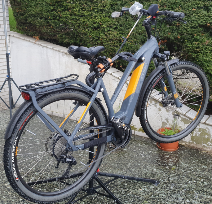

Du bräuchtest die Strips in 29", 25 mm. Glaub', die gibt's aber gar nicht, also ist kleben angesagt.
Bei dem 2020-er Kathmandu, dass ich mal umgerüstet habe, habe ich Gorilla-Tape genommen. Gibt aber noch genug andere Alternativen.
Bei AV-TL-Fahrradventilen ist die Auswahl hier äußerst beschränkt, es sei denn, man bestellt beim Chinesen, aber dann ist die Lieferzeit recht lang. Also habe ich die in D erhältlichen Ventile von Joe's montiert. Die machen auch keine Probleme.
Soweit ich weiß, gibt es Adapter für die schmaleren Ventile, aber da habe ich keine Erfahrungen mit. Sind in meinem Augen aber eher nur eine Quelle mehr, die undicht werden könnte.
Reifen habe ich von Vittoria genommen, Mezcal und Barzo in 2,25".
Laufen ruhig und leicht auf Asphalt und fühlen sich im Wald deutlich sicherer an, als die Originalbereifung.
