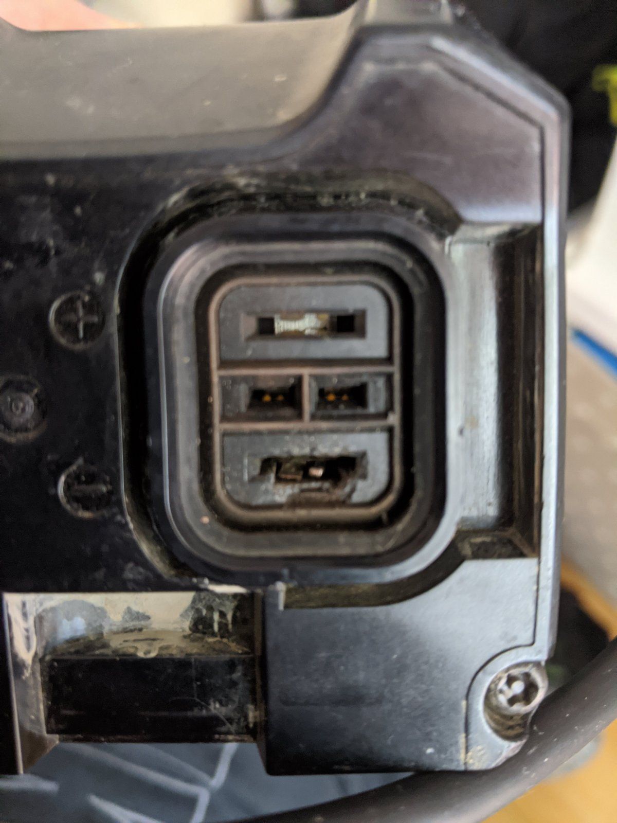

Moin,
da sich an der Akkuaufnahme am Unterrohr wohl irgendetwas um einen der Pins herum abgelagert hatte, hat es wohl an meinem Akku zwei der Pins im Connector verbogen. Ich denke man kann es auf dem Bild halbwegs erkennen. Ich konnte das zwar mit dem Minitool halbwegs wieder zurechtdruecken, so dass ich nach Hause kam, aber ewig wird sich das wohl nicht ausgehen, da die Pins oben nicht mehr im Plastik fixiert sind.
Hat jemand eine irgendeine bessere Idee als weiterfahren, bis es sich halt wieder verbiegt und dann irgendwann sicher abbricht?

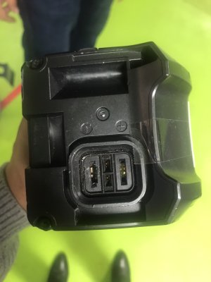

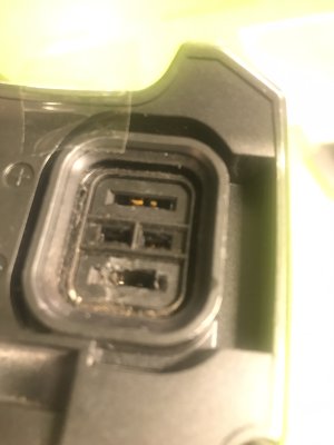

Hier noch ein Foto vom kaputten Teil.
