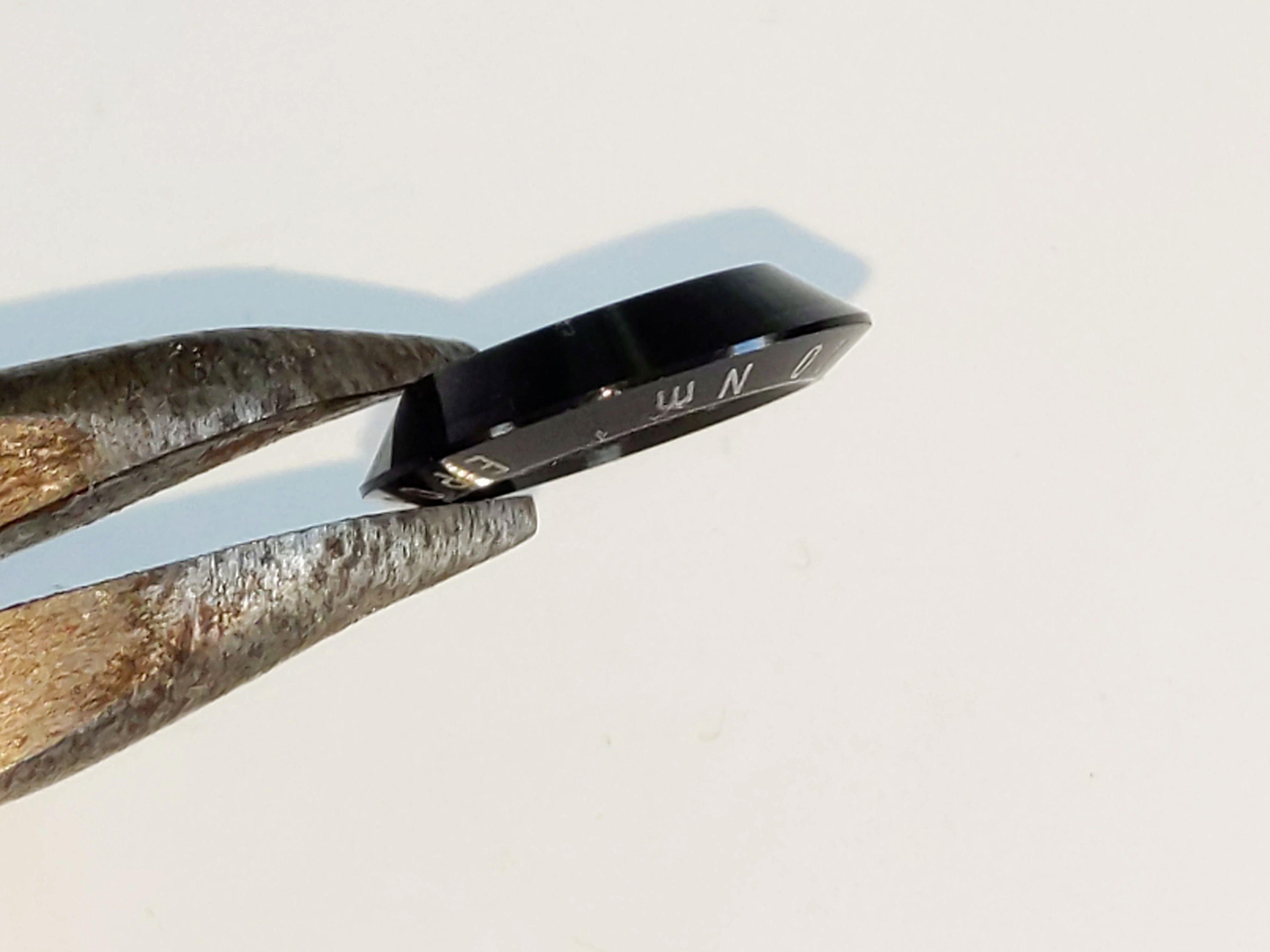

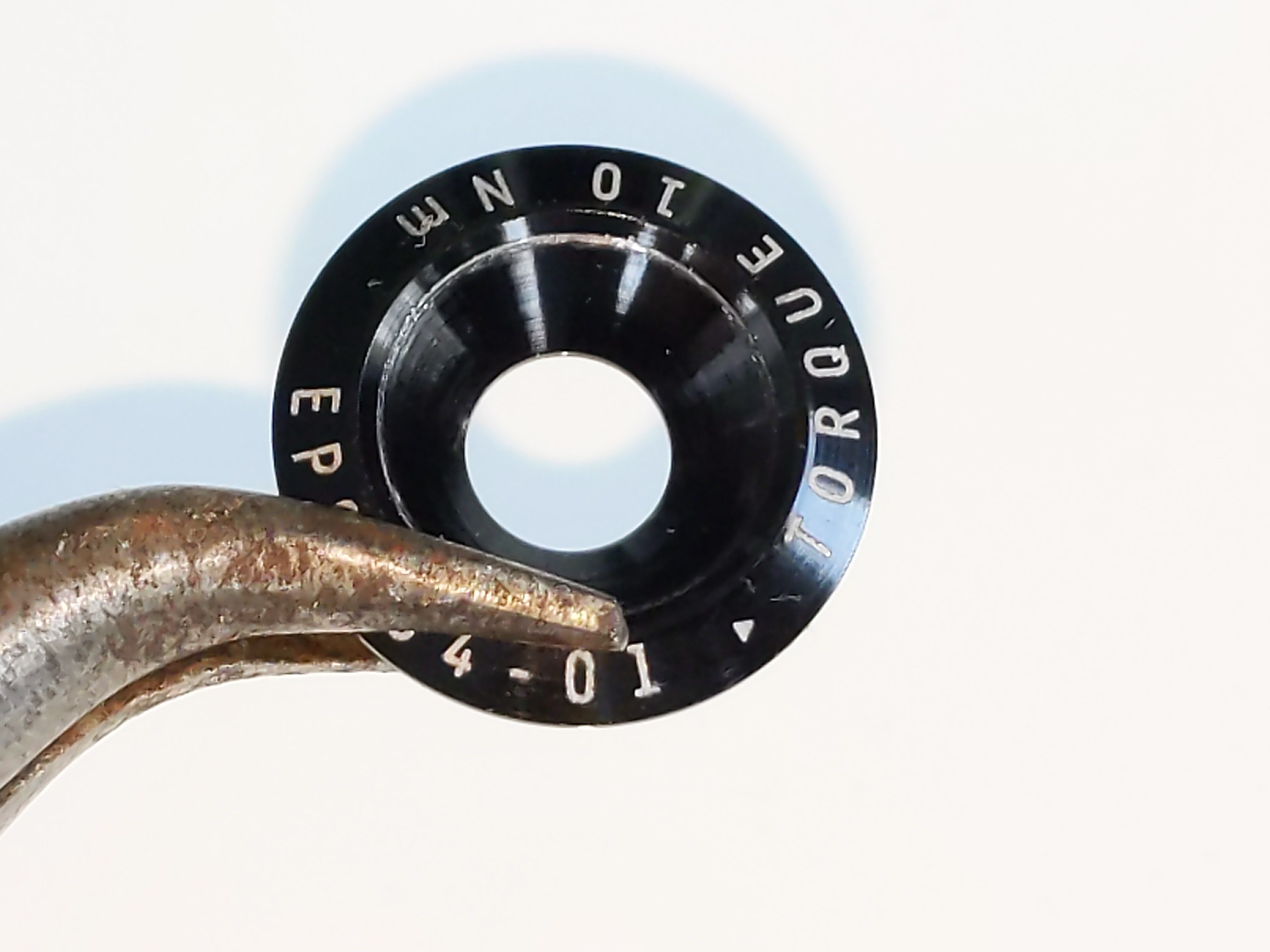

Etwas passendes?
Was soll denn da passen?
Die Schraube ist ja nicht das Problem, aber die Scheibe????

Wenn ich jetzt fahren müsste/wolle, dann würde ich von einer größeren Senkkopfschraube den Kopf absägen und ein Loch rein bohren für die Befestigungsschraube. Fertig ist die Laube.
Tröpfchen Schraubensicherung light schadet nie.
Das ist eine gute Idee.
Weißt du zufällig, wie diese Scheiben heißen? DIN?
Ich würde mir gerne für die anderen Scheiben einen Vorrat anlegen.
Der Verlust einer solchen Scheibe kann einem den Urlaub ganz schön versauen.
