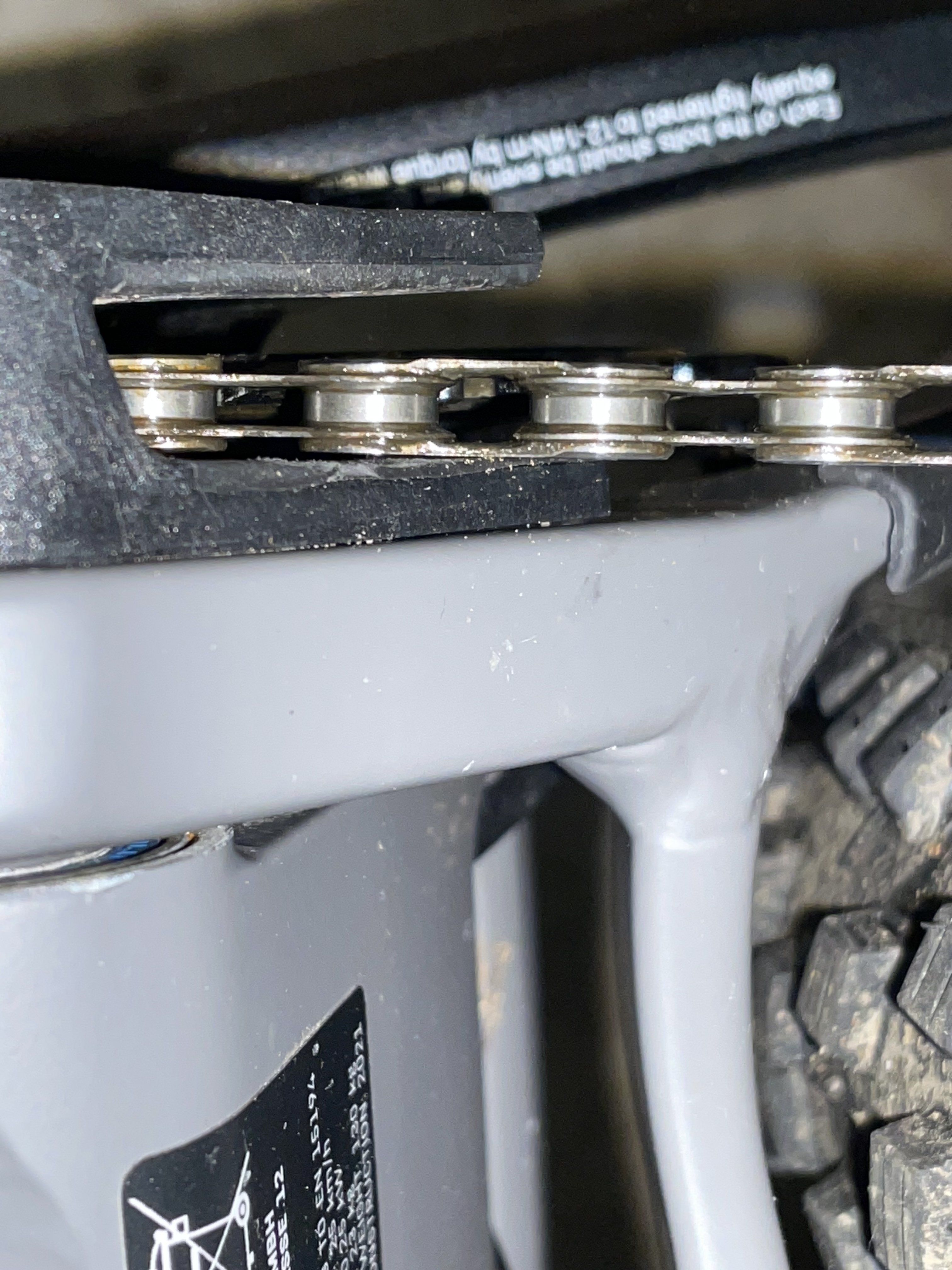

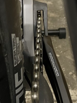

Vorne schleift die Kette an diesem Kunststoffteil wenn ich in den ersten drei Gängen bin - siehe Bilder, hab mal versucht das zu fotografieren. Bei meiner Frau am Grand Canyon:ON ist da Luft ?!
Kann sich DA was verstellen ?
Eigentlich doch nicht, oder ?
Und vor allem wie kriegt man die Kette weiter nach rechts ?
Da müsste doch das ganze Ritzel hinten weiter nach rechts oder die ganze Kurbelgarnitur vorne ?
Hilfe !

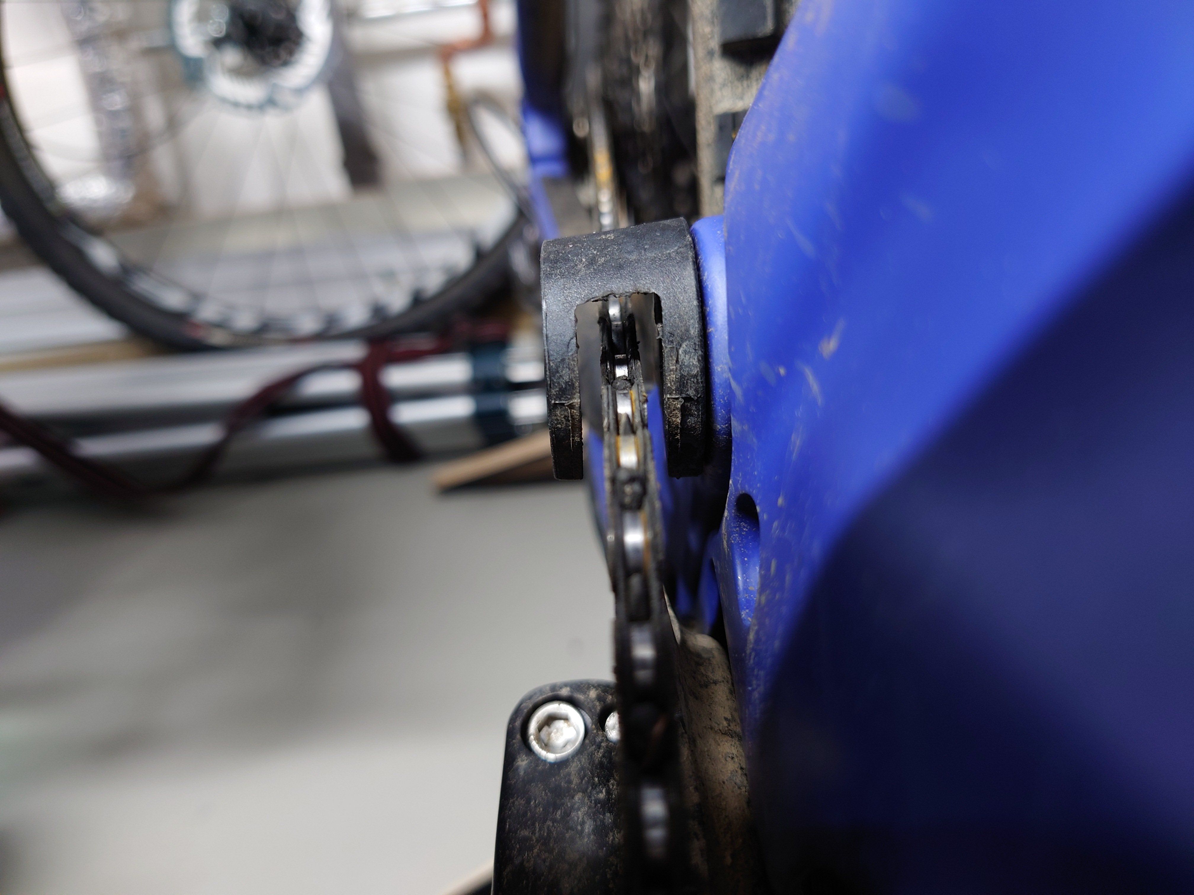

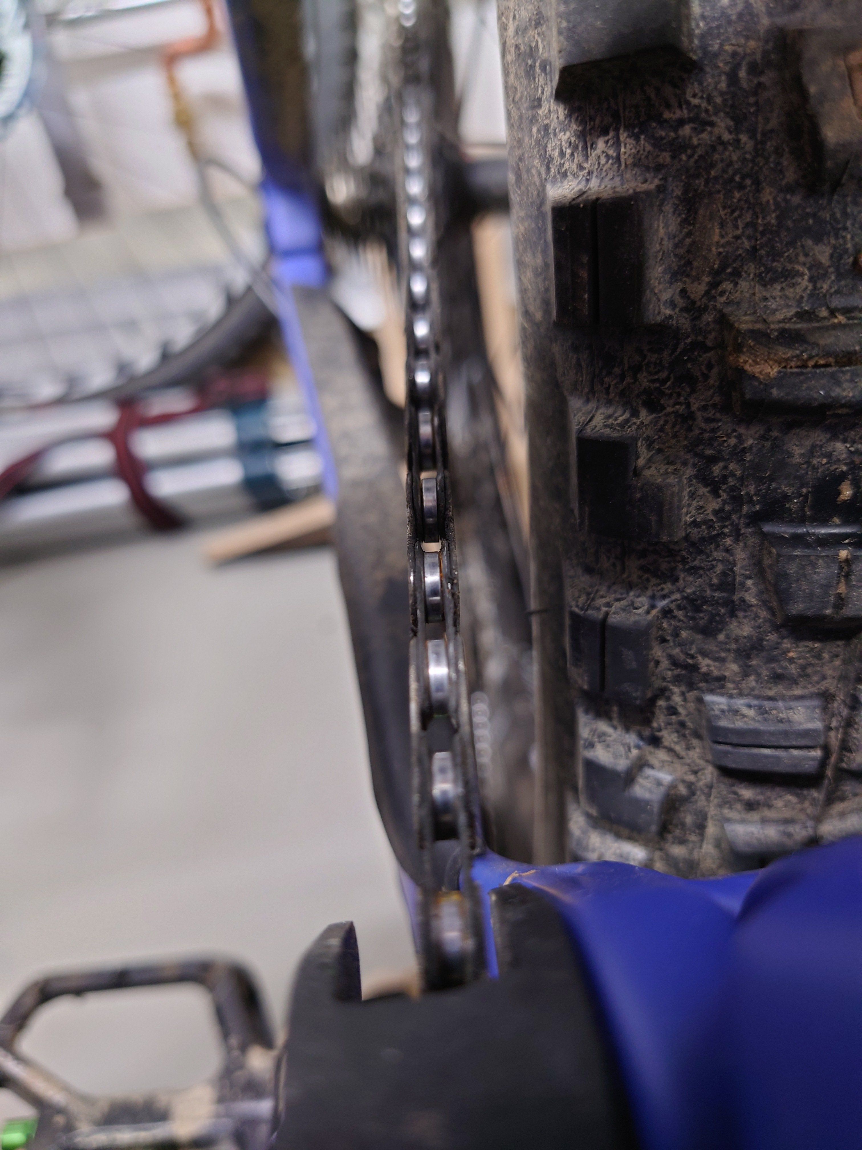

Hier mal ein Vergleich mit unserem Spectral:ON
Eventuell kann ja mal ein Neuron:ON Besitzer ein Foto posten.

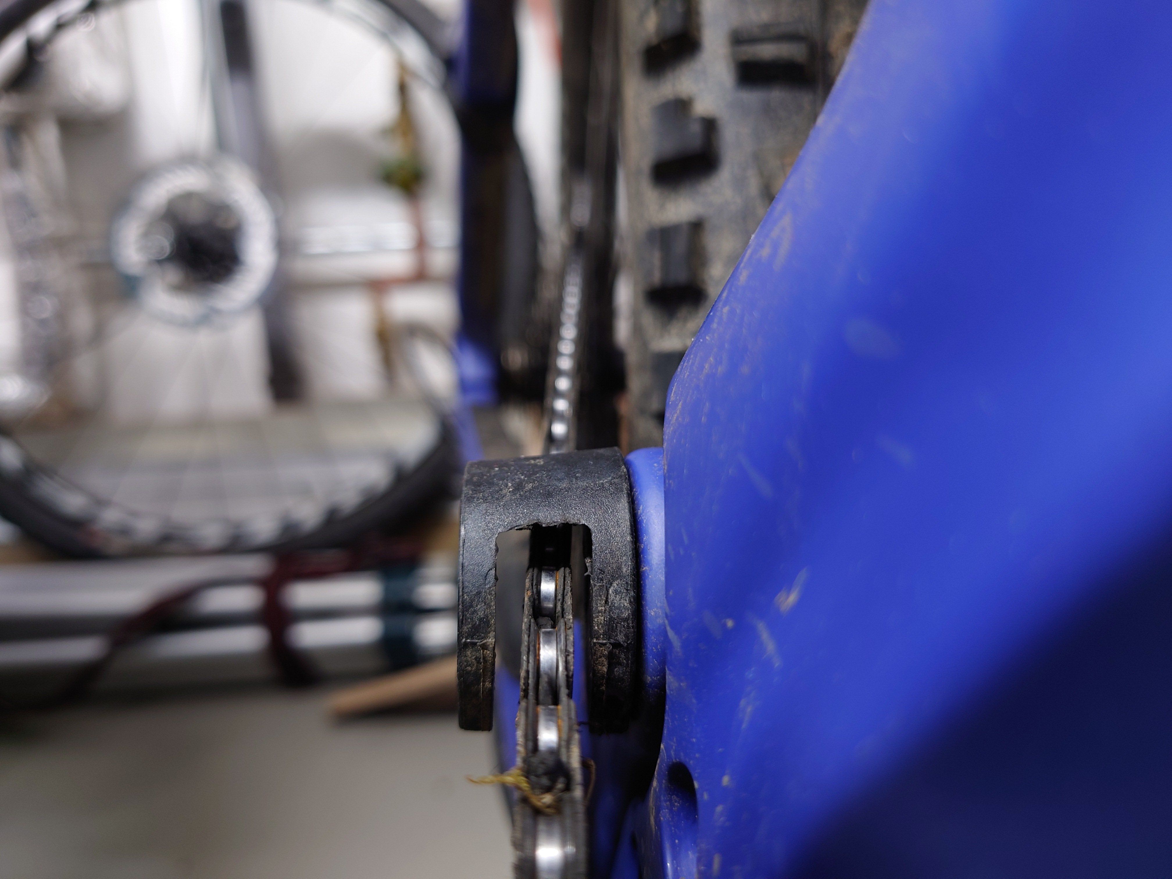

Bei Gang 1 sind beim Spectral:ON noch gut 2mm Luft:
