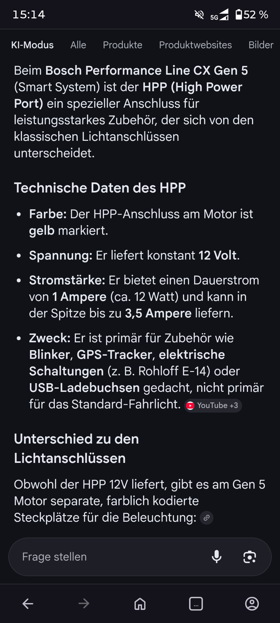

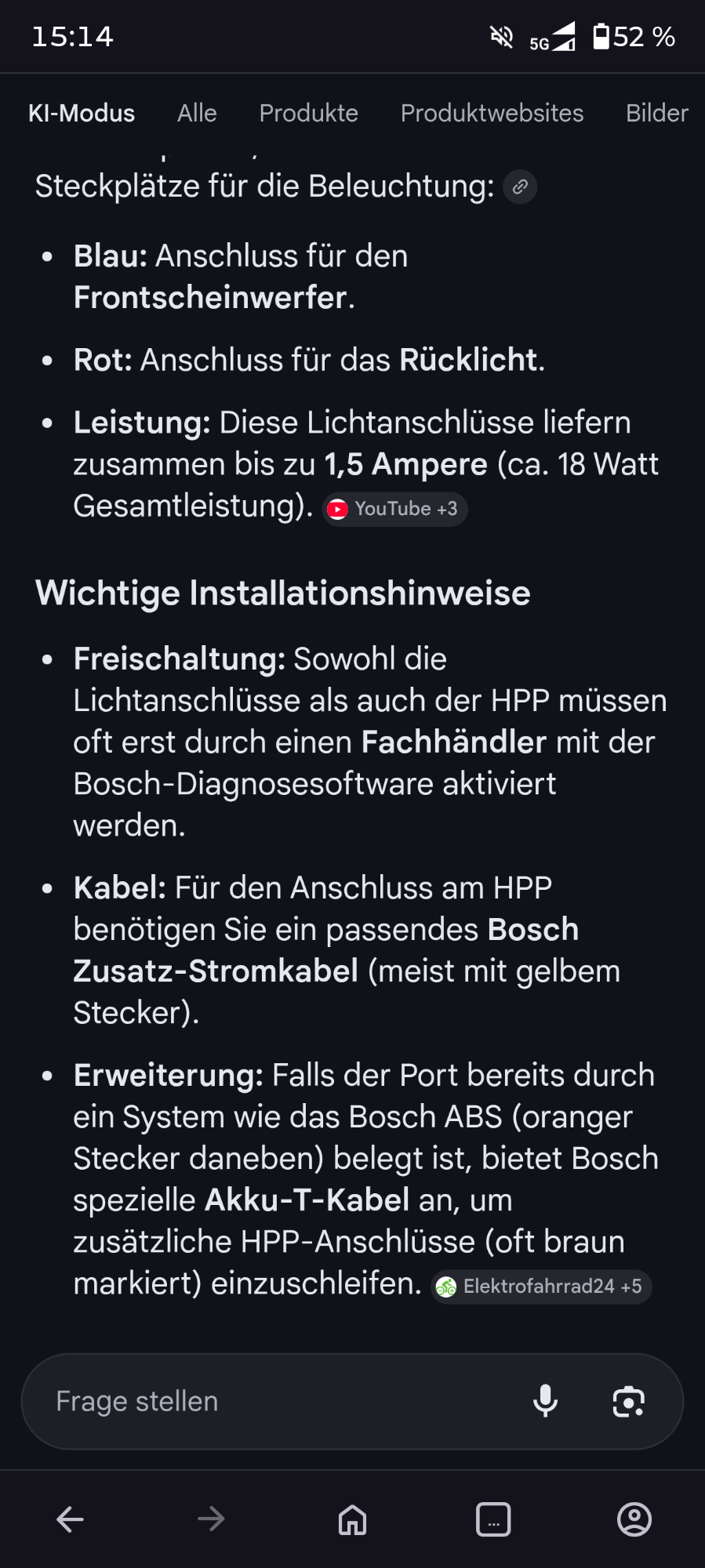

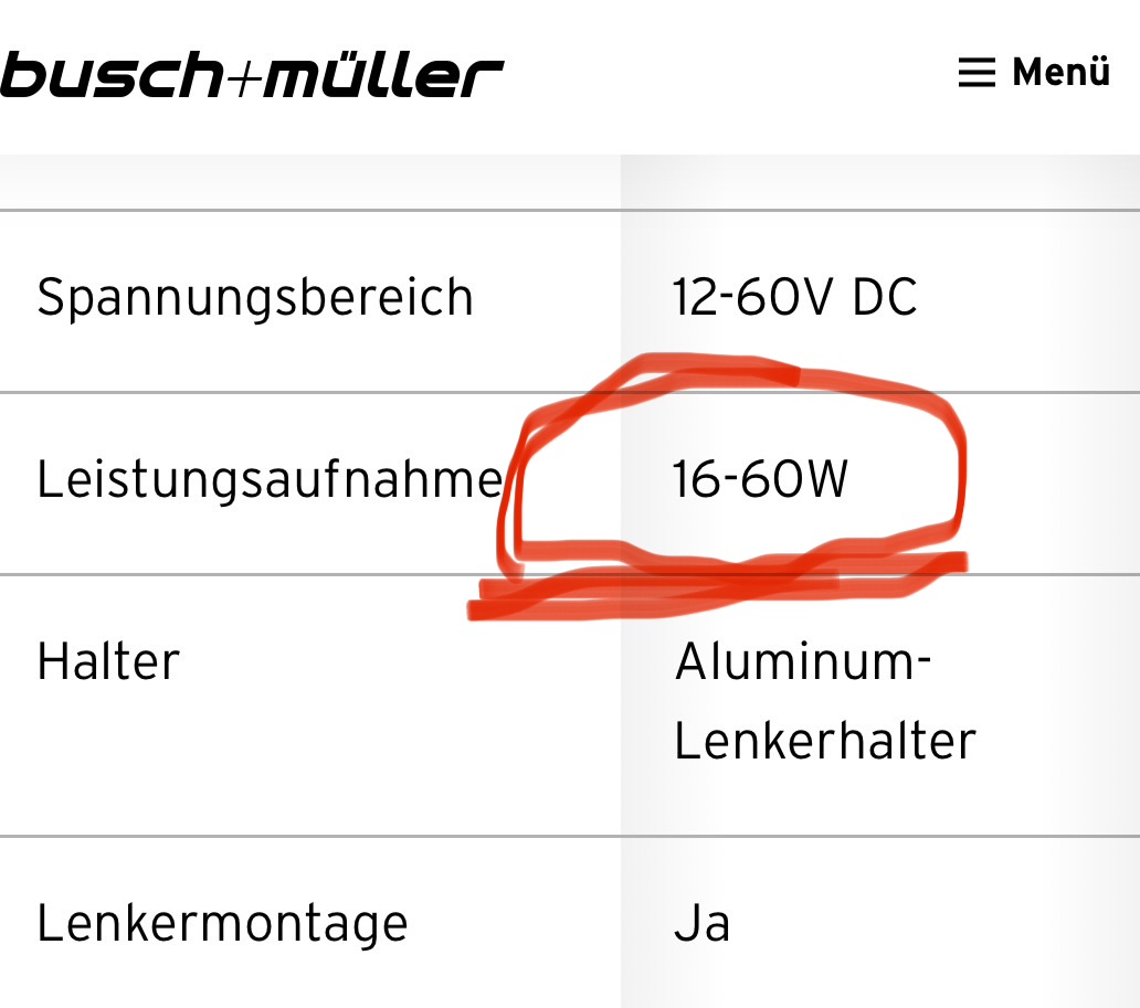

Mein Bosch CX Gen 5 hat max 20 Watt am Lichtausgang.
So mit kann die funzel nun schwer betrieben werden. 🫣
Um einfach mal nur technische eine Antwort zu geben. 😎
Den Rest spare ich mir auf deinem Wunsch hin. 🤗
Grüße
High Power Port...
30 Watt ca. zusammen mit dem Lichtausgang, nicht 35..sry

Die Angabe von 16-60Watt beziehen sich zum Teil auch auf die Möglichkeit die Lampe mit einer entsprechenden Powerbank zu betreiben. Ging mit bei der Frage weniger um die Stromversorgung als um das "Leuchtbild" gerade das aktive Kurvenlicht könnte in der dunkel Jahreszeit ja durchaus interessant sein :).
High Power Port...
Ah okay 👍 Danke für die Erklärung.
