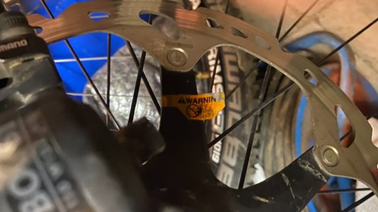

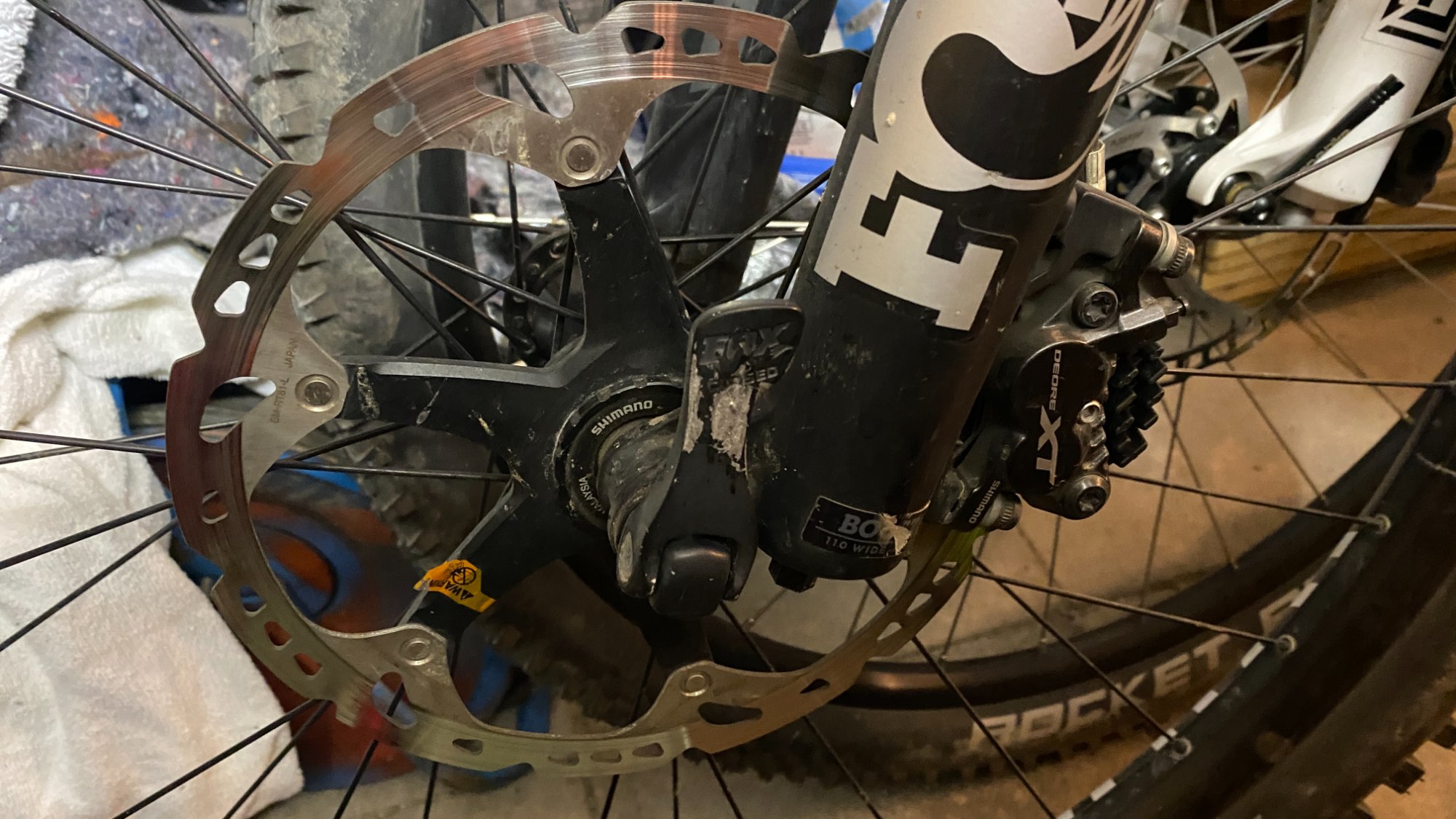

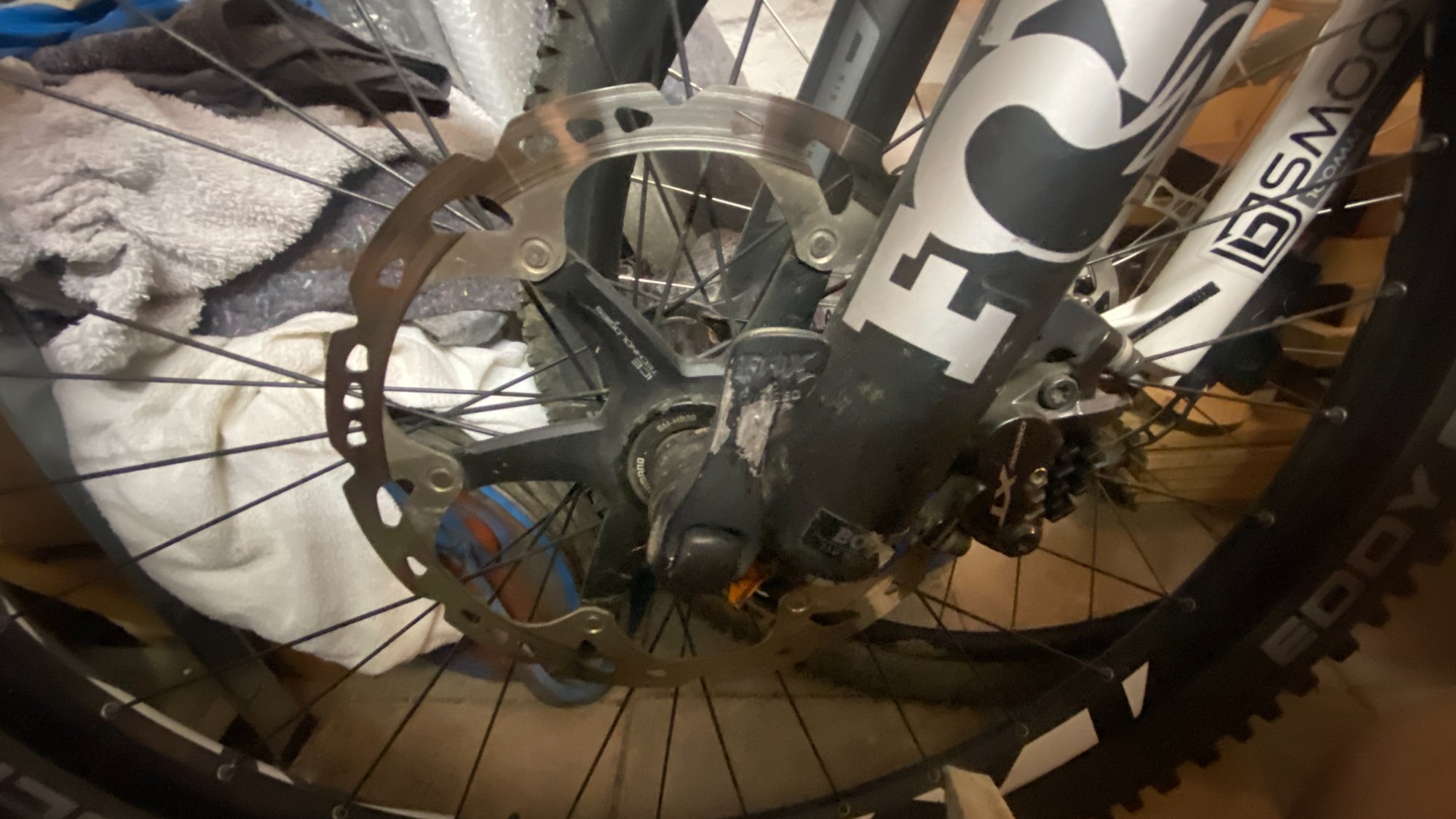

Liebe Mountainbiker und Bikerinnen,
ich fahre ein 2019er Spectral ON 7.0 und habe jetzt fast 15.000km runter.
Ich habe 2 Fragen und hoffe ihr helft mir freundlicherweise.
1. Wo ist die Verschleissgrenze bei der Shimano Scheibe? Hat z.z. 1,5mm Dicke.
2. Welchen Scheibentyp kann ich einbauen?
Scheibe hat 200 o. 203 mm Durchmesser (lässt sich schlecht messen).
Habe keine gefunden die genau so aussieht.
Foto anbei.
Ein schönes WE
Gruß
Marty

Du kannst im Grunde jede 203mm Centerlook von Shimano mit Außenverzahnung nehmen wenn du immer Resinbeläge fährst.
Sonst musst du schauen ob die Scheibe auch tauglich für Sinterbeläge ist.
Fast alle Scheiben mit Centerlock und 203mm Durchmesser passen, nur Hope Floating ist was für Fans, durch die Nieten kann es schleifen, da muss man mit Feile anpassen.
Also auch Magura, auch dickere Scheiben mit 2 oder 2,3 mm.
Oder ne Shimano Nachfolge Version RT-MT800.
Oder irgendeine 6 Loch mit Centerlock Adapter, aber das ist ne andere Sache.
